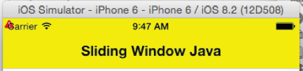

3.7 iOSデバイスでフル・スクリーンを使用するための移行済MAFアプリケーションの構成
MAF 2.2.0リリース以降を使用して作成するMAFアプリケーションは、iOS 8以降を実行しているデバイスではデフォルトでフル・スクリーンを使用します。
これは、iOSデバイスのステータス・バーがMAFアプリケーションでレンダリングされるコンテンツの上に表示されることを意味します。図3-3に示すように、MAFアプリケーションのコンテンツの上にステータス・バーのステータス・アイコンが重ねて表示されます。この状況は、iOSデバイスのステータス・バーの背景が透明なために生じます。図3-3では、MAFアプリケーションの黄色いパネル・ヘッダー・コンポーネントの上に、ネットワーク、時刻およびバッテリに関するステータス・バーの情報が重ねて表示されています。
iOSデバイスでレンダリングされるステータス・バーは、lightとdarkの2つのスタイルをサポートします。MAFには、iOSデバイスのステータス・バー・スタイルを取得および設定して、MAFアプリケーションが背景にレンダリングするときに適切にレンダリングされるようにするAPIが用意されています。ステータス・バーを暗い背景でMAFアプリケーションにレンダリングする場合は、ステータス・バーにlightスタイルを適用します。ステータス・バーを明るい背景でレンダリングする場合は、ステータス・バーにdarkスタイルを適用します。
MAFには、iOSデバイスでMAFアプリケーションのスタイルを取得および設定するための次のJavaScriptメソッドが用意されています。
adf.mf.api.getStatusBarStyle = function(callback)
adf.mf.api.setStatusBarStyle = function(style, callback)
これらのメソッドの詳細は、Oracle Mobile Application Frameworkタグ・リファレンスを参照してください。
MAFには、MAFアプリケーションでマネージドBeanまたはライフサイクル・リスナーからステータス・バーのスタイルを設定するために使用できる次のJavaメソッドもoracle.adfmf.framework.api.AdfmfContainerUtilitiesに用意されています。
getStatusBarStyle()
setStatusBarStyle(AdfmfContainerUtilities.STATUS_BAR_STYLE color)
これらのメソッドの詳細は、Oracle Mobile Application Framework Java APIリファレンスを参照してください。
MAFアプリケーションは、iOS以外のデバイスではこれらのメソッドを無視します。MAFアプリケーションでのJavaおよびJavaScript APIの使用の詳細は、『Oracle Mobile Application Frameworkでのモバイル・アプリケーションの開発』の付録「ローカルHTMLおよびアプリケーション・コンテナAPI」を参照してください。
図3-3 iOSデバイスでフル・スクリーンを使用したMAFアプリケーション
このイメージについては周囲のテキストで説明しています。
MAF 2.3.0に移行されたMAFアプリケーションは、前述の動作を示しません。かわりに、iOSデバイスのステータス・バーはMAFアプリケーションの上部に表示されます。MAF 2.3.0に移行するMAFアプリケーションを、iOS 8以降を実行しているデバイスでフル・スクリーンを使用するように構成できます。
