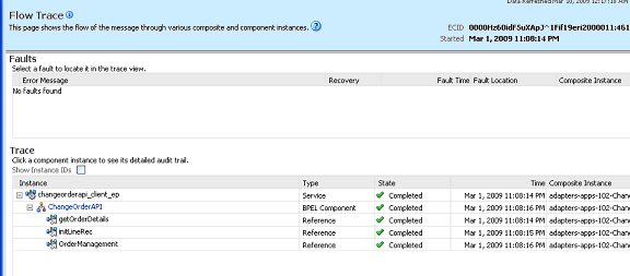

BPELプロセスを使用したSOAコンポジット・アプリケーションがデプロイ後に正常に実行された場合は、Order Management表に直接問合せるか、フォームベースのOracle Order Managementアプリケーションからプロセスを検証できます。問合せ表から取得したか、Order Managementアプリケーションで検索したordered_quantity値は、ユーザーがchangeorder_data.xmlファイルを使用して指定した数量と同じである必要があります。

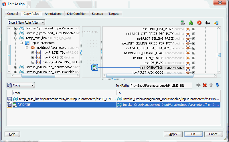

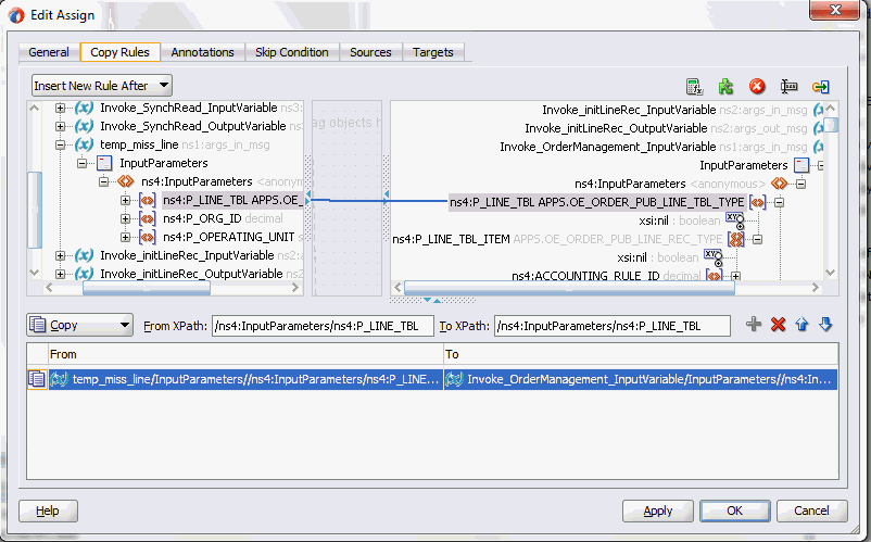

これは、transformアクティビティの機能を使用するか、nil値のXML入力を直接渡して、それらをassignアクティビティ内のレコード・タイプに割り当てることによって実現できます。

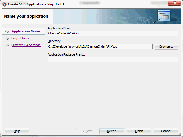

Oracle JDeveloperを起動します。
「アプリケーション・ナビゲータ」で「新規アプリケーション」をクリックします。
「新規ギャラリ」ページが表示されます。項目リストで「SOAアプリケーション」を選択します。
「新規ギャラリ」ページ
「OK」をクリックします。
「SOAアプリケーションの作成 - アプリケーションの名前付け」ページが表示されます。

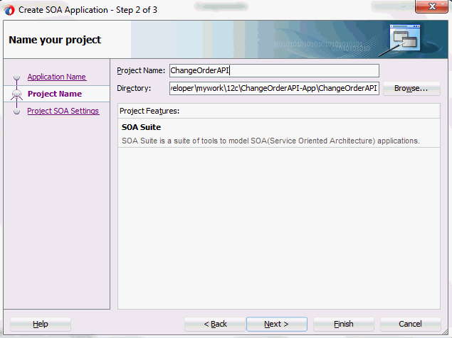

「アプリケーション名」フィールドにアプリケーションに適した名前を入力します。
「次」をクリックします。「SOAアプリケーションの作成 - プロジェクトの名前付け」ページが表示されます。
「プロジェクト名」フィールドに適切なプロジェクト名を入力します。例: ChangeOrderAPI。
「プロジェクトの機能」セクションに「SOAスイート」が表示されます。

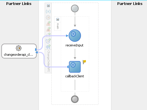

receiveアクティビティとreplyアクティビティを持つ非同期BPELプロセスが作成されます。指定した名前を使用したbpelおよびwsdlファイル(例: ChangeOrderAPI.bpelとChangeOrderAPI.wsdl)を含む必要なソース・ファイルとChangeOrderAPI (composite.xml)も生成されます。
SOAフォルダにナビゲートしてChangeOrderAPI (composite.xml)をクリックすると、コンポジット・ダイアグラムが表示されます。
「ChangeOrderAPI」コンポーネントをダブルクリックするとBPELプロセスが開きます。

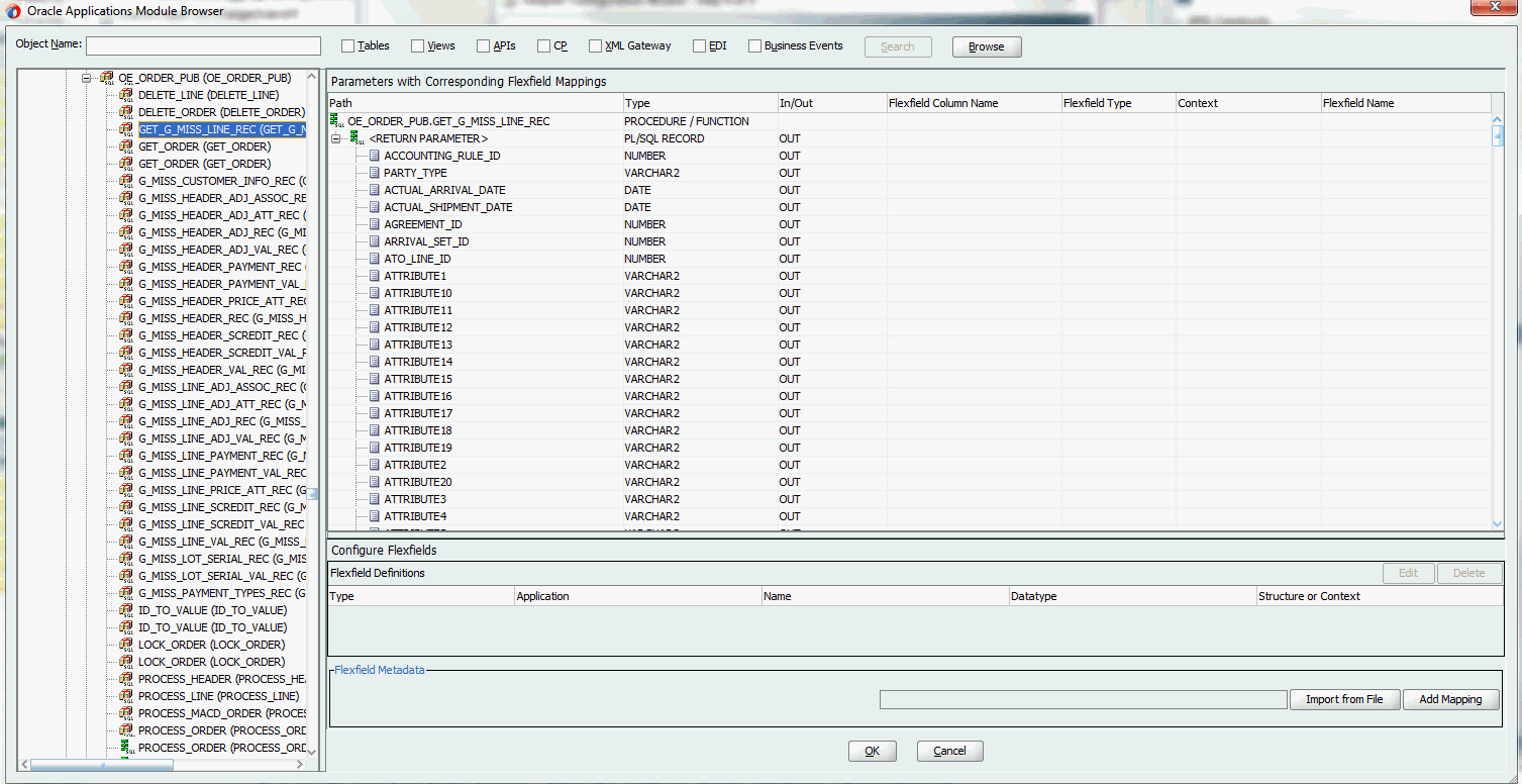

Oracle E-Business Suiteモジュール・ブラウザは、Oracle Integration Repositoryからのインタフェース・データを、Oracle E-Business Suite Adapterでサポートされるその他のインタフェースに関する情報と組み合せて、ツリー階層を作成します。
注意: Oracle E-Business Suiteモジュール・ブラウザには、Oracle E-Business Suiteで使用可能な各種の製品ファミリが表示されます。各製品ファミリには、個別製品が含まれています。各製品には、関連するビジネス・エンティティが含まれています。ビジネス・エンティティには、統合用に公開されている各種アプリケーション・モジュールが含まれています。これらのモジュールは、提供するインタフェースに従ってグループ化されています。PL/SQL APIは「PL/SQL」カテゴリの下にあります。
「その他インタフェース」→カスタム・オブジェクト→「PLSQL API」→「OE_ORDER_PUB」にナビゲートして、カスタム・ストアド・プロシージャ「GET_G_MISS_LINE_REC」を選択します。
注意: GET_G_MISS_LINE_REC (GET_G_MISS_LINE_REC)ストアド・プロシージャは入力を取りませんが、出力として複雑なデータ型(PL/SQL表)を持ちます。設計時にOracle E-Business Suite Adapterはラッパー・ストアド・プロシージャを自動的に生成し、基礎となるデータベースにロードします。
Oracle E-Business Suite AdapterはPL/SQL APIにフレックスフィールド・サポートを提供します。選択したAPIがモジュール・ブラウザに表示されたら、Oracle E-Business Suiteで定義されたフレックスフィールドを持つAPIのフレックスフィールド・マッピングを構成することも、または、それ以上フレックスフィールドを構成せずに現在のデータを使用することもできます。
注意: 選択したAPIで、事前構成済みのフレックスフィールド・マッピングが使用できる場合、ポップアップ・ウィンドウが表示され、このような事前構成済みマッピングを使用するかどうかを指定できます。「はい」をクリックすると、「フレックスフィールドの構成」領域にフレックスフィールドの定義の一部として、これらのマッピングが表示されます。これらは必要に応じて、後で変更できます。
これらのマッピングを使用しない場合は「いいえ」をクリックして、ポップアップ・ウィンドウを閉じます。
選択したAPIのOracle E-Business Suiteモジュール・ブラウザでの表示
選択したAPIでのフレックスフィールド・マッピング・データの構成

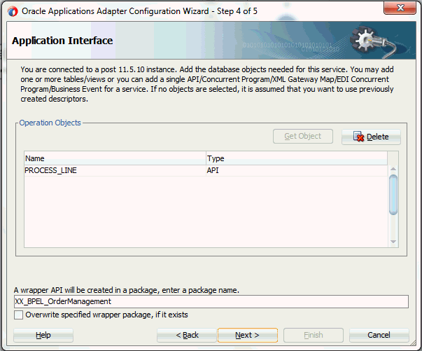

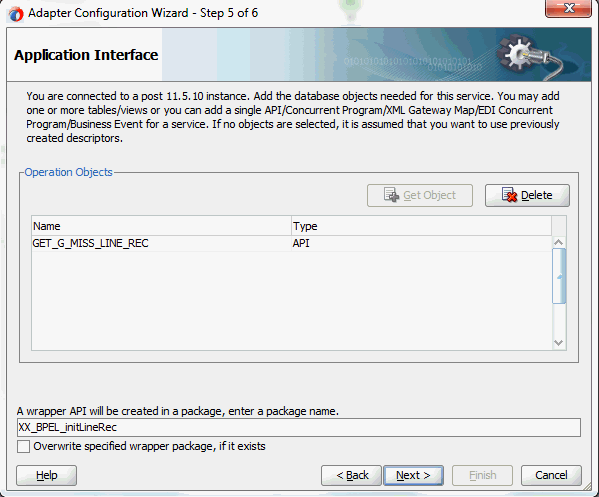

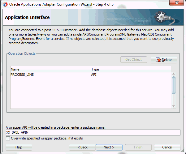

ストアド・プロシージャの入力パラメータと出力パラメータには、JDBCタイプに単純にマップできない複雑なデータ・タイプが含まれていることに注意してください。アダプタ・ウィザードには、これらのタイプが使用され、Oracle JPublisherが起動されて必要なラッパーが自動的に生成される時期を検出するメカニズムがあります。Oracle JPublisherでは、スキーマ・オブジェクトの生成用とその削除用の2つのSQLファイルが生成されます。XSDが生成される前に、スキーマ・オブジェクトを作成するSQLがウィザード内で自動的に実行され、データベース・スキーマにスキーマ・オブジェクトが作成されます。
アダプタ・サービスは、プロセス・オーダー明細ストアド・プロシージャではなく、ラッパー・ストアド・プロシージャを指します設計時にアダプタは基礎となるデータベースにラッパー・プロシージャを自動的にロードします。
「アプリケーション・インタフェース」ページで「次へ」をクリックします。

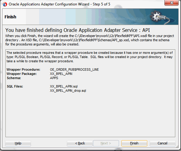

「終了」ページで「終了」をクリックして、パートナ・リンクの作成を完了します。
XMLスキーマに対応するWSDLファイルも生成されます。このWSDLファイルをパートナ・リンクに使用できます。

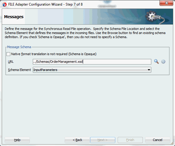

右上隅の「スキーマ・ファイルを参照」アイコンを選択して、「タイプ・チューザ」ウィンドウを開きます。
「タイプ・エクスプローラ」をクリックして、「プロジェクトのWSDLファイル」→「OrderManagement.wsdl」→「インライン・スキーマ」→「スキーマ」→「InputParameters」を選択します。
注意: 選択されたAPIの構成にフレックスフィールドが含まれる場合は、タイプ・チューザからではなく、フレックスフィールド・スキーマ (<servicename>_sp.xsd) を選択します。
たとえば、SynAccOrderパートナ・リンク・サービスは付加フレックスフィールドを含めて作成されます。Select 「プロジェクトのスキーマ・ファイル」→「SynAccOrder_sp.xsd」→「SynAccOrder_flex.xsd」→「InputParameters」を選択します。
フレックスフィールド・スキーマでのメッセージの選択
「OK」をクリックします。選択したSynAccOrder_sp.xsdスキーマはURLとして表示され、InputParametersはスキーマ要素として表示されます。
PL/SQL APIでのフレックスフィールドのサポート、および既存構成の変更方法は、PL/SQL APIでのフレックスフィールドのサポートを参照してください。
選択したスキーマ情報は、「URL」フィールドと「スキーマ要素」フィールドに自動的に移入されます。
メッセージ・スキーマの指定
「次へ」をクリックし、「終了」をクリックします。パートナ・リンクに対応するWSDLファイルが生成されます。メインの「パートナ・リンクの作成」ダイアログ・ボックスが表示され、新規WSDLファイルgetOrderDetails.wsdlが指定されています。

「アダプタ構成ウィザード」では、PL/SQL APIにPL/SQL Boolean、PL/SQL TableまたはPL/SQL Recordなどのデータ型の引数がある場合にラッパーAPIが生成されます。ラッパーAPIの生成時には、自動的にOracle JPublisherがバックグラウンドで起動します。ラッパーAPIが作成されるときに、WSDLファイルとXSDファイルに加えて2つのSQLファイルが作成されます。一方はラッパーAPIと必要なデータ型の作成用で、他方はその削除用です。この2つのSQLファイルは、WSDLファイルおよびXSDファイルと同じディレクトリに保存され、「プロジェクト」ビューで使用できます。
ラッパーの生成を必要とするPL/SQL APIのサンプル・コードを次に示します。
package pkg is
type rec is record (...);
type tbl is table of .. index by ..;
procedure proc(r rec, t tbl, b boolean);
end;
前述のPL/SQL APIをウィザードで選択すると、ラッパーAPIが作成されてデータベースにロードされます。このラッパーAPIは、最初に選択したPL/SQL APIのかわりに使用されます。このため、WSDLファイルとXSDファイルの内容は、最初に選択したプロシージャではなくラッパー・プロシージャを表します。

ラッパーAPIを作成する生成SQLファイルにより、必要なスキーマ・オブジェクトも作成されます。ラッパーAPIパラメータの型は、新規スキーマ・オブジェクト型の型になります。ラッパー・パッケージには、ベースPL/SQL型と新規のスキーマ・オブジェクト型の間で変換するための変換APIが組み込まれます。
注意: SQLJUTLパッケージには、データ型がINTEGERに変更されたPL/SQL BOOLEAN引数に使用されるBOOL2INTおよびINT2BOOL変換関数が含まれます。
ラッパーAPIはパッケージ内で作成されます。このパッケージの名前は、XX_BPEL_servicenameとなります。servicenameは、「パートナ・リンクの追加」のステップ2で入力したサービスの名前です。このパッケージが存在する場合、ウィザードでは、別のパッケージ名を入力するか、チェック・ボックスを選択して既存のパッケージを上書きするように求めるプロンプトが表示されます。既存のパッケージを上書きすると、指定したパッケージ内のPL/SQL APIがすべて失われます。ウィザードで作成されるラッパー用パッケージには、APIが1つ(ラッパーAPI)のみ含まれます。
注意: 既存のパッケージを上書きするように指定しても、指定のパッケージにラッパーAPIが存在する場合は、(少し時間がかかる場合がありますが)ウィザードでラッパーAPIが再作成されることはありません。これは、SQLファイルが作成されず、Oracle JPublisherが実行されず、WSDLファイルとXSDファイルが既存のラッパーAPIを表すことを意味します。ウィザードの「終了」ページには、これらのアクションが発生することが表示されますが、ラッパーの有無によっては実行されない可能性があります。
ラッパーAPIのパッケージ名の入力
注意: ラッパーのパッケージ名には30文字以内、ラッパーAPI名には29文字以内という制限があります。そのため、パッケージ名またはラッパーAPI名の文字数が制限を超えると、制限に従って切り捨てられます。

ラッパーAPIを作成する必要がある場合は異なる「終了」ページが表示されます。「終了」ページはラッパーAPIが必要であることを示し、作成されるラッパー・パッケージ、ラッパーAPIおよびSQLファイルの名前のリストが表示されます。
注意: ラッパーAPIの作成が必要な場合は、ウィザードが完了するまでに時間がかかることがあります。ただし、同じパッケージ内に含まれる以降のPL/SQL APIの処理時間は大幅に短縮されます。
「終了」ページ

「From」ナビゲーション・ツリーで、「変数」→「プロセス」→「変数」→「Temp_miss_line」→「入力パラメータ」にナビゲートして、「ns4:P_LINE_TBL」を選択します。
「To」ナビゲーション・ツリーで、「変数」→「プロセス」→「変数」→「Invoke_OrderManagement_InputVariable」→「入力パラメータ」にナビゲートして、「ns4:P_LINE_TBL」を選択します。
「OK」をクリックします。「Assignの編集」ダイアログ・ボックスが表示されます。
ソース・ノード(ns4:P_LINE_TBL)を、選択したターゲット・ノード(ns4:P_LINE_TBL)にドラッグします。 これでソース・ノードとターゲット・ノードを接続する線が作成されます。コピー・ルールは、「Assignの編集」ダイアログ・ボックスの下部にある「From」セクションと「To」セクションに表示されます。

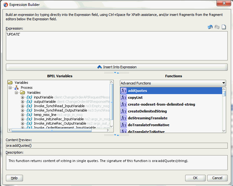

式アイコンをクリックして、「式ビルダー」ダイアログを呼び出します。
式ビルダーを使用した値の割当て
「式」ボックスに「UPDATE」と入力します。「OK」をクリックします。「From」ナビゲーション・ツリー・ノードと「To」ナビゲーション・ツリー・ノードの間の「Assignの編集」ダイアログの中央に、式値「UPDATE」を持つ「式」アイコンが表示されます。
「To」ナビゲーション・ツリーで、「変数」→「プロセス」→「変数」→「 Invoke_OrderManagement_InputVariable」→「入力パラメータ」→「P_LINE_TBL」→「P_LINE_TBL_ITEM」にナビゲートして、「ns4:OPERATION」を選択します。
式アイコンを指定したターゲット・ノード(ns4:OPERATION)にドラッグします。これでソース・ノードとターゲット・ノードを接続する線が作成されます。コピー・ルールは、「Assignの編集」ダイアログ・ボックスの下部にある「From」セクションと「To」セクションに表示されます。
式のパラメータへのマッピング
パラメータの3番目のペアを入力します。
式アイコンをクリックして、「式ビルダー」ダイアログを呼び出します。「式」ボックスに「Update Order Quantity」と入力します。「OK」をクリックします。「From」ナビゲーション・ツリー・ノードと「To」ナビゲーション・ツリー・ノードの間の「Assignの編集」ダイアログの中央に、式値「Update Order Quantity」を持つ「式」アイコンが表示されます。

「Webサービスのテスト」ページの「フロー・トレースの起動」をクリックします。「フローのトレース」ページが表示されます。
「トレース」セクションに、一連のメッセージ・フロー(サービス・バインディング・コンポーネント(changeorderapi_client_ep)、BPELコンポーネント(ChangeOrderAPI)および参照バインディング・コンポーネント(getOrderDetails、initLineRecおよびOrderManagement))が表示されます。関連するすべてのコンポーネントが、メッセージを正常に受信および処理しました。
「フローのトレース」ページ
BPELサービス・コンポーネント・インスタンスのリンク(ChangeOrderAPIなど)をクリックすると、「インスタンス」ページが表示され、「監査証跡」タブで、BPELアクティビティの実行詳細を表示できます。
BPELプロセス・フロー・ダイアグラムを確認するには、フロー・タブをクリックします。アクティビティの詳細およびプロセス全体のペイロードのフローを表示するには、プロセス・ダイアグラムのアクティビティをクリックします。
