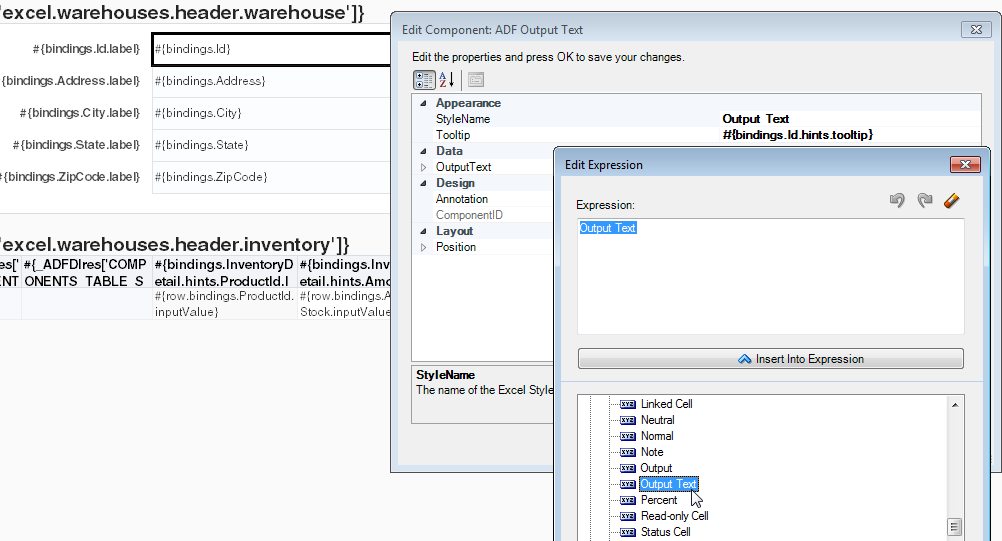

  1. 統合Excelワークブックで、変更するOracle ADFコンポーネントを参照するセルを選択して、「Oracle ADF」タブの「プロパティの編集」ボタンをクリックします。
  2. StyleNameプロパティを選択し、参照(...)アイコンをクリックして「式の編集」ダイアログを表示します。
  3. Stylesノードを展開して、実行時にセルに適用するスタイルを選択します。
    たとえば、Output Textスタイルをバインディング・ウェアハウスID出力テキスト・フィールドに適用します。
  4. 「式に挿入」をクリックして、選択したスタイルを「式」フィールドに挿入します。
    図10-4に、「式の編集」ダイアログを示します(ここでは、Summitサンプル・アプリケーションのEditWarehouseInventory-DT.xlsxワークブックのウェアハウスIDを表示するOutputTextコンポーネントのスタイルを定義します)。
    図10-4 スタイルを適用する「式の編集」ダイアログ
    この図は周囲のテキストで説明しています
  5. 「OK」をクリックします。

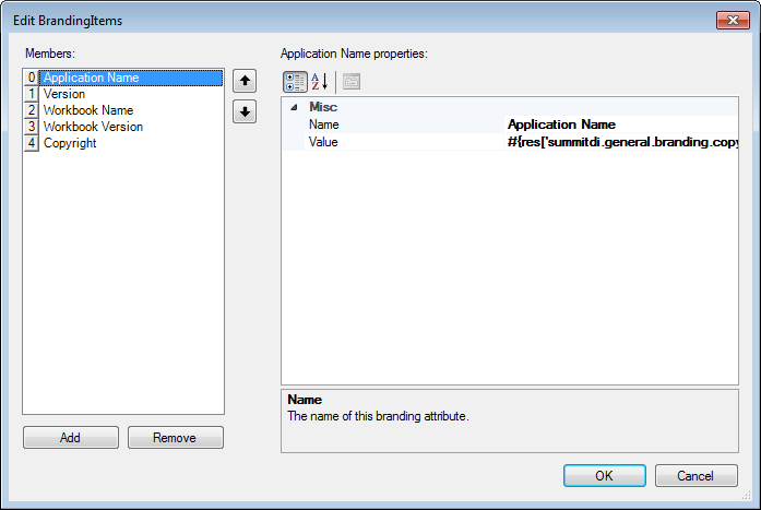

  3. 「ワークブック・プロパティの編集」ダイアログで、BrandingItemsの入力フィールドの横にある参照(...)アイコンをクリックします。
  4. 「BrandingItemsの編集」ダイアログで、「追加」をクリックして、新しい要素に次のように値を指定します。
    • Name
      定義するブランディング項目の名前、またはEL式を指定します。
    • Value
      リテラル文字列を指定するか、または参照(...)アイコンをクリックして、式ビルダーを起動し、実行時に値を取得するEL式を記述します。BrandingItemsは、リテラル文字列またはリソース式を使用しなければならず、バインディング式を一切含むことはできません。
    図10-11に、ADFデスクトップ統合のSummitサンプル・アプリケーションのブランディング項目の設計時の表示を示します。
    図10-11 ADFデスクトップ統合のSummitサンプル・アプリケーションのブランディング項目の設計時の表示
    この図は周囲のテキストで説明しています
  5. 「OK」をクリックします。

  3. プロパティ・インスペクタで、Tooltipプロパティの参照(...)アイコンをクリックし、ツールチップ・メッセージを入力します。
    コンポーネントがバインディング要素から作成される場合、Tooltipプロパティはモデルドリブン・ツールチップに設定されます。必要に応じて、ツールチップ・メッセージまたはEL式を構成および変更できます。コンポーネントがバインディング要素から作成されていない場合、プロパティは空になります。
    図10-15に、入力テキスト・コンポーネントのTooltipプロパティを示します。
    図10-15 入力テキスト・コンポーネントのTooltipプロパティ
    この図は周囲のテキストで説明しています
  4. 「OK」をクリックします。
