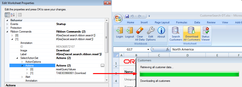

統合Excelワークブックに対話性を追加するために、エンド・ユーザーの動作により起動されるアクション・セットを使用できます。たとえば、図9-2に示すように、CustomerSearch-DT.xlsxのすべての顧客のダウンロード・リボン・コマンドでは、2つのアクションを含むアクション・セットを使用して、ワークシートに関連付けられている問合せ値をリセットします。図9-2では、エンド・ユーザーが検索機能を起動できるリボン・コマンド(顧客の検索)も示されています。
図9-2 すべての顧客のダウンロード・リボン・コマンドのアクション・セット
この図は周囲のテキストで説明しています

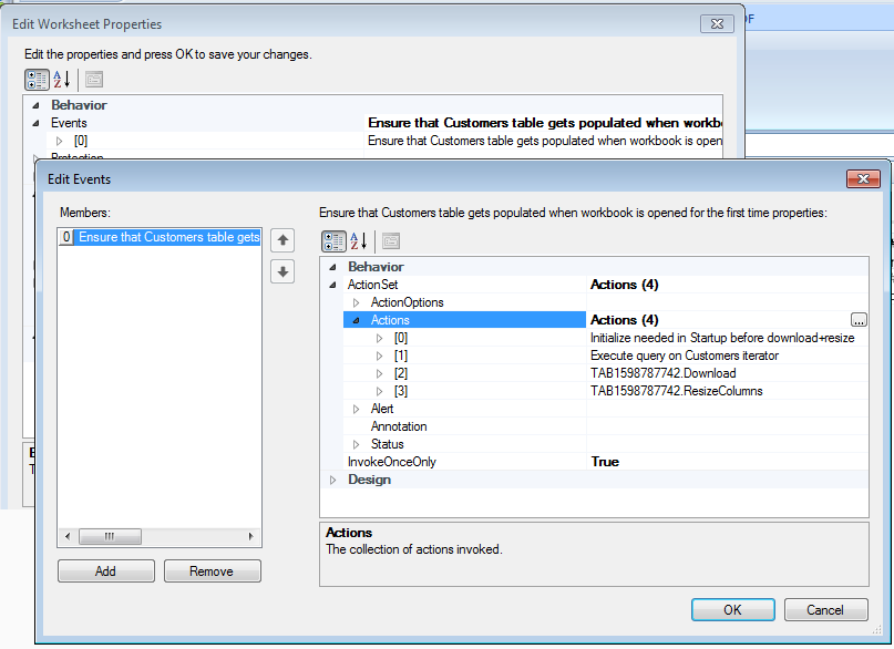

    図9-7は、EditCustomers-DT.xlsxファイルの例を示しています。ここでは、ワークシート・イベントのStartupが、ADF表コンポーネントのDownloadアクションを起動するアクション・セットを起動します。
    図9-7 ワークシートのStartupイベントにより起動されるアクション・セット
    この図は周囲のテキストで説明しています

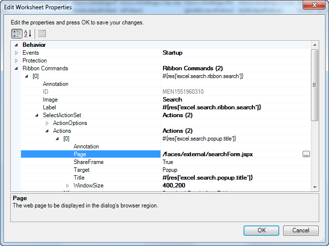

Dialog.Pageプロパティの値は、アクションの起動時に表示されるWebページを指定します。有効な値は、WebAppRootプロパティの値の相対URL、または絶対URLです。
たとえば、CustomerSearch-DT.xlsxワークブックは、ユーザーが実行時に顧客の検索リボン・コマンドをクリックすると起動するページの値として次の相対URLを指定します。
/faces/external/searchForm.jspx

図9-25に、リボン・コマンドのSelectActionSetにDialogアクション、その後にADF表コンポーネントのDownloadアクションが含まれる、CustomerSearch-DT.xlsxワークブックの例を示します。エンド・ユーザーがリボン・コマンドを起動すると、Dialogアクションは検索ページ(searchForm.jspx)をブラウザ・ウィンドウに表示します。エンド・ユーザーが検索ページに検索条件を指定し、そこでSearchボタンを選択すると、ADF表コンポーネントのDownloadアクションが実行されます。これにより、指定した検索条件に一致する行が統合ワークシートに取得されます。
図9-25 Webページを開くように構成されたリボン・コマンド
この図は周囲のテキストで説明しています
