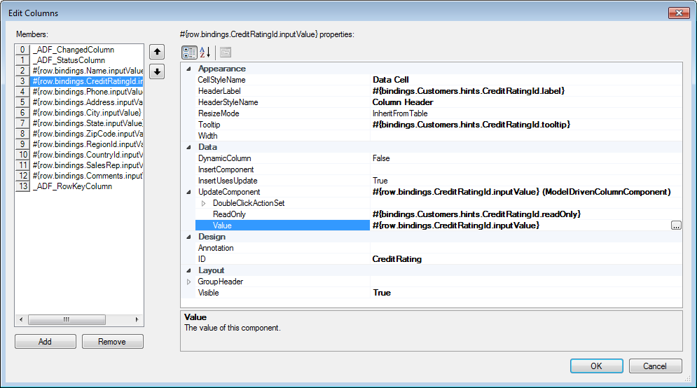

ADF表コンポーネント列に値リストを作成するには:
  1. 統合Excelワークブックを開きます。
  2. ADF表コンポーネントを参照するExcelワークシートのセルを選択し、「Oracle ADF」タブの「プロパティの編集」ボタンをクリックします。
  3. 「コンポーネントの編集: ADF表」ダイアログで、Columnsの入力フィールドの横にある参照(...)アイコンをクリックします。
    「列の編集」ダイアログが表示され、選択したADF表コンポーネントのすべての列が一覧表示されます。
  4. 「追加」をクリックして、新しい列を追加します。
  5. 新しく作成した列に適切なオプションを選択します。
    • UpdateComponentの入力フィールドの横にある参照(...)アイコンをクリックして、更新操作とダウンロード操作の実行時の値リストを構成します。
    • (オプション) InsertComponentの入力フィールドの横にある参照(...)アイコンをクリックして、挿入操作の実行時の値リストを構成します。これは滅多にありません。
    両方のオプションでも、作成するサブコンポーネントの選択ダイアログが表示されます。
  6. ModelDrivenColumnComponentを選択して「OK」をクリックします。
  7. 手順5で選択したプロパティを展開して、Valueプロパティのモデルドリブン・リストに関連付けられたツリー・バインディング属性を選択します。
    ユーザーに列の値を編集させる場合は、ReadOnlyプロパティをFalseに設定し、それ以外の場合は、Trueに設定します。
    図8-4に、Summitサンプル・アプリケーションのEditCustomers-DT.xlsxワークブックにレンダリングされるクレジット評価列のプロパティ・インスペクタを示します。
    図8-4 値リストを表示するように構成されたADF表コンポーネント列
    この図は周囲のテキストで説明しています
  8. 「OK」をクリックします。
