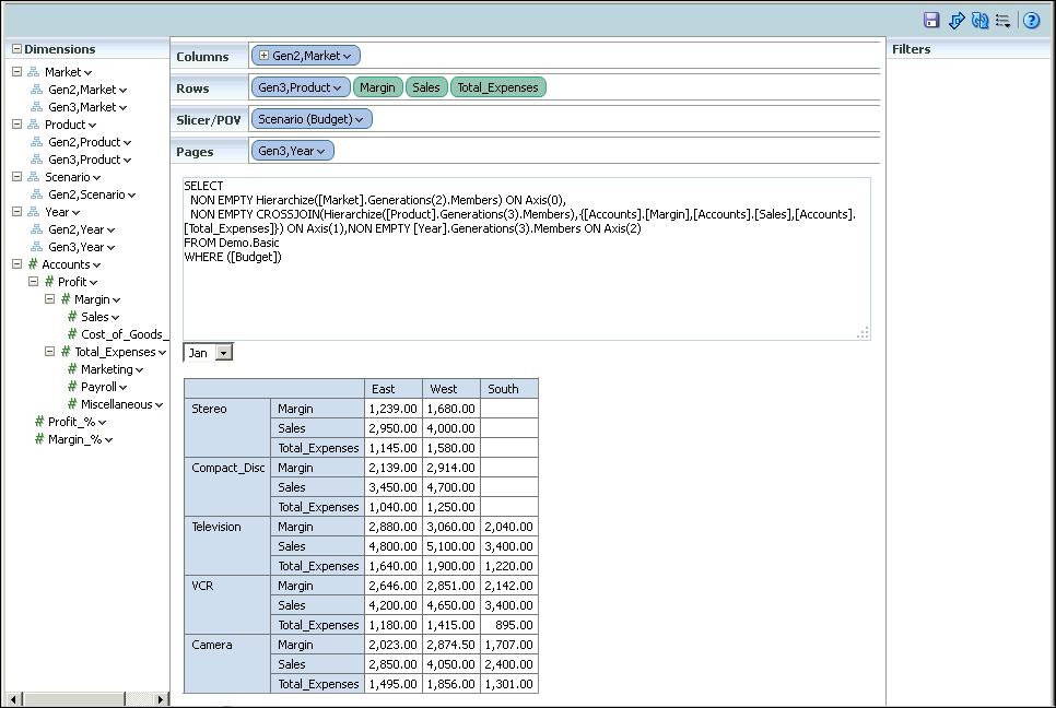

ディメンションおよびメジャーの選択
MDX問合せを作成するには、「列」、「行」、「スライサ/POV」、「ページ」の各軸のディメンションを選択します。
Accountディメンションのメンバーは、メンバー名ごとに個別に一覧表示されます。次に示されているように、その他のディメンション・メンバーはすべて世代名によって表現されます。
ディメンションの世代や個々のメジャーを、「Account」ディメンションから「列」、「行」、「スライサ/POV」、「ページ」の各軸にドラッグできます。
問合せを作成するには、ディメンションのメンバーまたはメジャーを「ディメンション」パネルから次の軸領域のいずれかにドラッグします。
  • 列: 問合せのAxis (0)
  • 行: 問合せのAxis (1)
  • スライサ/POV: スライサ軸を利用すると、問合せの対象をEssbaseキューブの特定スライスにのみ限定できます。これは、問合せのWHERE句(省略可能)を表します。
  • 軸: 問合せのAxis (2)
「列」軸と「行」軸ではディメンションのメンバーをネストできますが、「スライサ/POV」軸では1つのディメンションのみを追加できます。
「スライサ/POV」軸へのディメンション・メンバーの追加
ディメンションを「スライサ/POV」軸に追加するときは、「メンバーの選択」ダイアログが開きます。
この軸に対して選択できるディメンション・メンバーは1つのみです。ディメンションを「メンバーの選択」ダイアログで選択して「OK」をクリックします。
メジャーを「スライサ/POV」軸に追加する場合は、「メンバーの選択」ダイアログは表示されません。

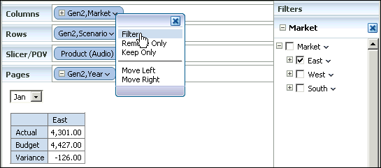

MDX問合せのフィルタの適用
MDXクエリー・ビルダーでは、「列」、「行」、「ページ」の各軸のディメンションに対するフィルタを作成して、MDX問合せをさらに絞り込むことができます。
フィルタを作成するには、「列」、「行」または「ページ」軸のディメンションの右にある下向き矢印ボタンをクリックします。そのディメンションが「フィルタ」領域に表示されます。次に示されているように、目的のディメンション・メンバーを選択してフィルタを作成します。
1つの問合せに対して複数のフィルタを作成できますが、「列」、「行」、「ページ」の軸ごとに作成できるフィルタは1つのみです。

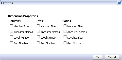

MDX問合せのオプションの選択とMDX問合せの保存
「オプション」ダイアログでは、「列」、「行」、「ページ」の各軸のディメンションごとに、問合せに組み込むディメンション・プロパティを選択します。
次に示されているように、問合せの作成が完了したら、「保存」をクリックすると「オプション」ダイアログが表示されます。
デフォルトでは、プロパティは何も選択されません。
ディメンションのプロパティは次のとおりです。
  • メンバーの別名: Essbaseアウトラインにリスト表示される、ディメンション・メンバーの別名。
  • 祖先名: Essbaseアウトラインにリスト表示される、祖先ディメンション名。
  • レベル番号: Essbaseアウトラインにリスト表示される、ディメンション・レベル番号。
  • 生成番号: Essbaseアウトラインにリスト表示される、ディメンションの世代番号。

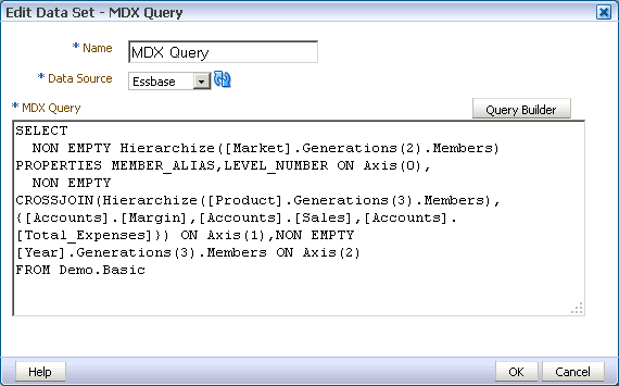

たとえば、「メンバーの別名」プロパティと「レベル番号」プロパティを選択した場合のMDX問合せは、次のようになります。
SELECT
NON EMPTY Hierarchize([Market].Generations(2).Members)
PROPERTIES MEMBER_ALIAS,LEVEL_NUMBER ON Axis(0),
NON EMPTY CROSSJOIN(Hierarchize([Product].Generations(3).Members),
{[Accounts].[Margin],[Accounts].[Sales],[Accounts].[Total_Expenses]})ON Axis(1),
NON EMPTY [Year].Generations(3).Members ON Axis(2) FROM Demo.Basic
Essbaseのディメンション・プロパティの詳細は、Oracle Essbaseデータベース管理者ガイドの「プロパティの問合せ」を参照してください。
次に示されているように、MDX問合せのオプションを選択したら、「OK」をクリックして「新規データ・セット - MDX問合せ」ダイアログに戻り、MDX問合せ出力を確認します。
