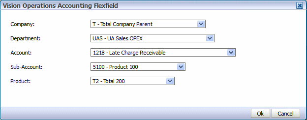

次に示されているように、フレックスフィールド値リストはレポート・ビューアに表示されます。
次に示されているように、フレックスフィールド値リストはセグメント値を選択するダイアログとして表示されます。

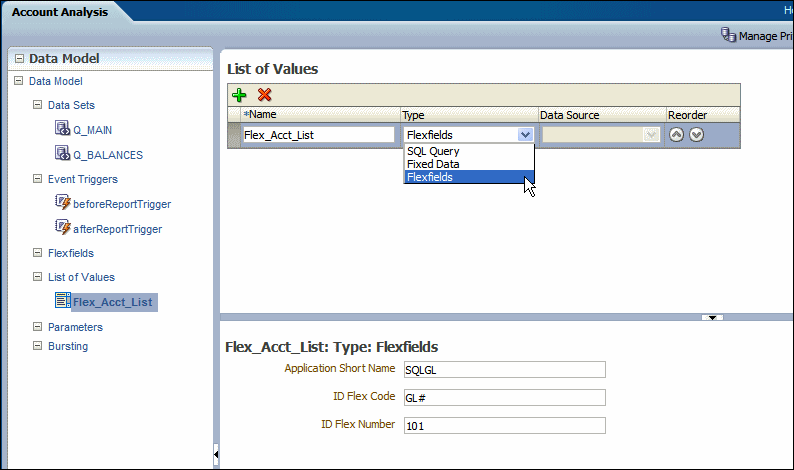

フレックスフィールド値リストを追加するには:
  1. 「データ・モデル」のコンポーネント・ペインで、「値リスト」をクリックし、「新規値リストの作成」をクリックします。
  2. 「名前」にリストの名前を入力し、「タイプ」で「フレックスフィールド」を選択します。「タイプ」で「フレックスフィールド」を選択すると、「データソース」オプションは編集不可能になります。フレックスフィールド・タイプの値リストはすべて、Oracle E-Business Suiteをデータソースとして使用します。
  3. 下部のペインで、次の項目を入力します。
    • アプリケーションの短縮名 - E-Business Suiteアプリケーションの短縮名(例: SQLGL)。
    • IDフレックス・コード — このフレックスフィールドに対して「キー・フレックスフィールドの登録」フォームで定義されたフレックスフィールド・コード(例: GL#)。
    • IDフレックス番号 — フレックスフィールド構造情報が格納されているソース列またはパラメータの名前(例: 101、:STRUCT_NUM)。パラメータを使用する場合は、そのパラメータがデータ・モデル内で定義されていることを確認してください。
    次の図に、フレックスフィールド・タイプのLOVの例を示します。

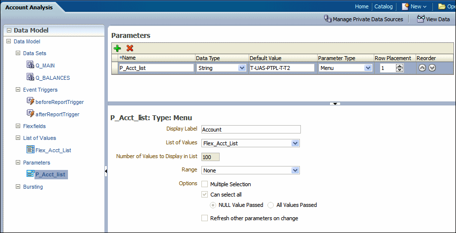

フレックスフィールド値リストのメニュー・パラメータの追加
フレックスフィールド値リストを表示してユーザーが選択した値を取り込むために、パラメータを定義します。
フレックスフィールド・タイプのパラメータ定義には、範囲フレックスフィールドをサポートするために「範囲」という追加フィールドがあります。範囲フレックスフィールドでは、各キー・セグメントの値が1つだけではなく、下限値と上限値がサポートされます。
フレックスフィールド値リストのパラメータを定義するには:
  1. 「データ・モデル」のコンポーネント・ペインで、「パラメータ」をクリックし、「新規パラメータの作成」をクリックします。
  2. 「パラメータ・タイプ」リストから「メニュー」を選択します。「データ型」(「文字列」または「整数」)を選択します。
  3. 「デフォルト値」にフレックスフィールド・パラメータのデフォルト値を入力します。デフォルト値は、レポート定義の中でカスタマイズすることもできます。
  4. 「行配置」に入力します。行配置とは、このパラメータをレポート・ビューア内のどの場所に表示するかを決定するものです。行配置は、レポート定義の中でカスタマイズすることもできます。
  5. 「表示ラベル」を入力します。表示ラベルは、レポートを表示したときにユーザーに表示されるラベルです。たとえば、Account Fromです。表示ラベルは、レポート定義の中でカスタマイズすることもできます。
  6. このパラメータに定義した「値リスト」を選択します。選択した値リストがのタイプがフレックスフィールドである場合は、「範囲」というフィールドも表示されます。フレックスフィールド・セグメント値の範囲を渡すには、値の範囲を渡すを参照してください。
  7. オプションのうち、「リストに表示する値の数」、「複数選択」、「全選択可能」および「変更時に他のパラメータをリフレッシュ」は、フレックスフィールド・パラメータの場合は無効になります。
次の図に、フレックスフィールド値リストのパラメータ定義を示します。

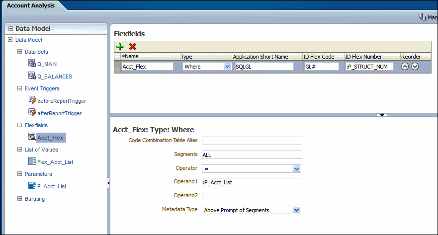

  3. ページの下の部分で、選択したフレックスフィールドのタイプの詳細を入力します。パラメータ値を受け取ることになっているフィールドについて、パラメータ名を、先頭にコロンを付けて入力します(たとえば、:P_Acct_List)。
    次の図で、フレックスフィールド・コンポーネントの「タイプ」はWhereと定義されています。パラメータ「:P_Acct_List」が「オペランド1」フィールドに入力されています。実行時に、パラメータP_Acct_Listに対してユーザーが選択した値を使用してwhere句が作成されます。

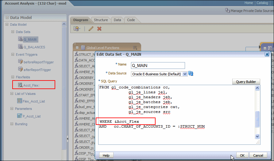

SQL問合せ内でのフレックスフィールドの参照
最後に、E-Business Suiteデータベースに対するSQL問合せを作成します。
キー・フレックスフィールドの追加に説明されているように、問合せに字句構文を使用します。次の図で、&Acct_FlexがSQL問合せのWHERE条件でコールされたフレックスフィールド字句構文です。

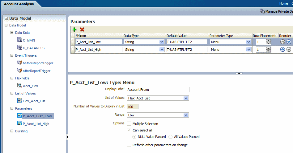

値の範囲を渡す
値の範囲を渡せるようにフレックスフィールド値リストのパラメータを定義するには、2つのメニュー・パラメータを作成し、両方が同じフレックスフィールドLOVを参照するように設定します。
実行時に、ユーザーが上限値を値リストから選択し、下限値を同じ値リストから選択します。この2つの値が、オペランドとしてデータ・モデルのフレックスフィールド・コンポーネントに渡されます。
  1. フレックスフィールドLOVの1つを、フレックスフィールド値リストの追加に説明されているように作成します。
  2. フレックスフィールド値リストのメニュー・パラメータの追加の手順に従って、上限範囲パラメータを作成します。「範囲」フィールドに「高」を選択し、このパラメータを上限値として指定します。
  3. フレックスフィールド値リストのメニュー・パラメータの追加の手順に従って、下限範囲パラメータを作成します。「範囲」フィールドに「低」を選択し、このパラメータを下限値として指定します。どちらのパラメータも、ステップ1で作成したフレックスフィールド値リストを参照します。次の図に、範囲を定義するパラメータの作成方法を示します。
  4. データ・モデルの中で、データ・モデルで定義されたフレックスフィールドにフレックスフィールド・パラメータを使用して値を渡すに説明されているようにフレックスフィールドを作成します。
    ページの下の部分で、選択したフレックスフィールドのタイプの詳細を入力します。先頭にコロンを付けてパラメータを入力します。たとえば、:P_Acct_Listです。

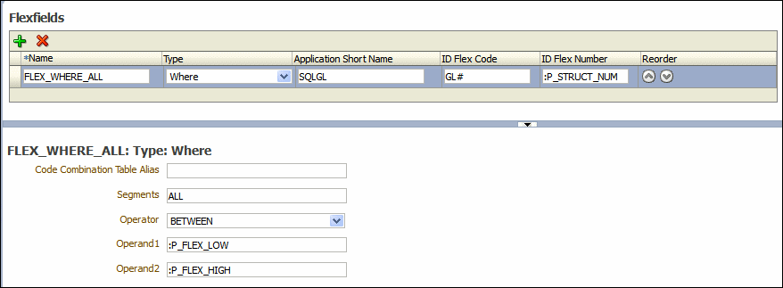

    次の図で、フレックスフィールド・コンポーネントの「タイプ」はWhereと定義されています。パラメータ「:P_FLEX_LOW」と「:P_FLEX_HIGH」が「オペランド1」フィールドと「オペランド2」フィールドに入力されています。実行時に、パラメータP_FLEX_LOWおよびP_FLEX_HIGHに対してユーザーが選択した値を使用してwhere句が作成されます。

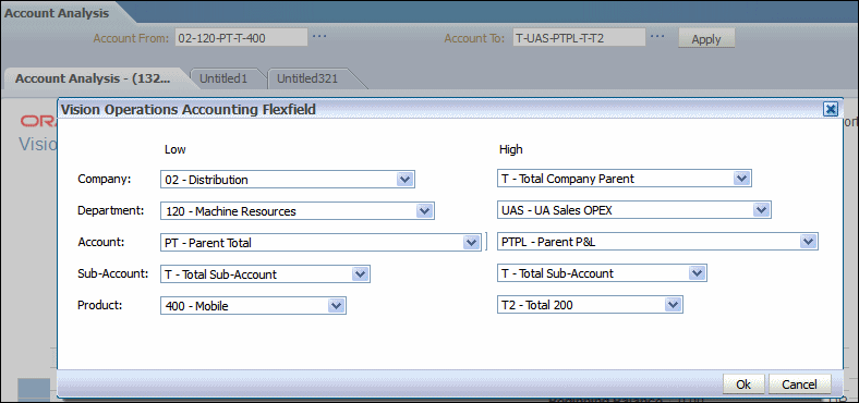

このデータ・モデルが関連付けられたレポートがレポート・ビューアに表示される際、次に示されているように、レポート利用者に2つのフレックスフィールド・パラメータが表示されます。
レポート利用者がフレックスフィールドの上限または下限のインジケータ(...)をクリックすると、次の図に示されているように上限値と下限値の両方を入力できるダイアログが開きます。
レポート・ビューアでの範囲フレックスフィールド・パラメータの表示特性は、E-Business Suiteでの範囲フレックスフィールドの表示によく似ています。
