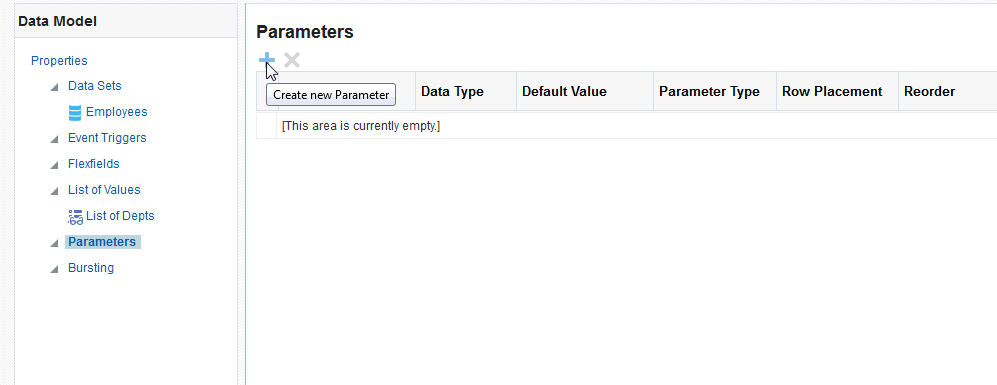

新規パラメータの追加
名前およびその他のプロパティを割り当てて新規パラメータを作成します。
新規パラメータを追加するには:
  1. 「データ・モデル」のコンポーネント・ペインで、「パラメータ」をクリックし、「新規パラメータの作成」をクリックします。
  2. パラメータの「名前」を入力します。名前はデータ・セット内のこのパラメータへの参照と同じにする必要があります。

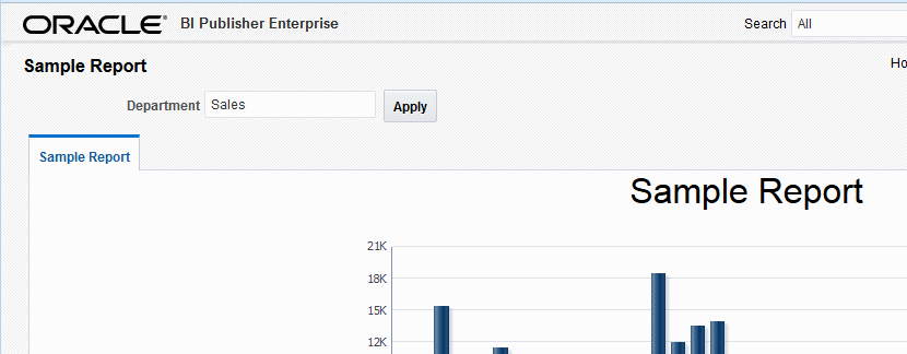

テキスト・パラメータの作成
「テキスト」タイプのパラメータは、テキスト・ボックスを提示して、パラメータとしてデータソースに渡すテキスト・エントリを入力するようにユーザーに求めます。
次の図に、テキスト・パラメータの定義を示します。
テキスト・タイプのパラメータを作成するには:
  1. 「パラメータ・タイプ」リストから「テキスト」を選択します。下側のペインに、選択に応じた適切なフィールドが表示されます。
  2. 「表示ラベル」を入力します。表示ラベルは、レポートを表示したときにユーザーに表示されるラベルです。たとえば、Departmentなど。
  3. 「テキスト・フィールド・サイズ」に整数を入力します。このフィールドでは、テキスト・ボックスにユーザーが入力できる文字の数を決定します。例: 25。
  4. 必要に応じて、次の「オプション」を有効にします。
    • テキスト・フィールドにカンマ区切りの値を含む - ユーザーはこのパラメータに対してカンマ区切りの複数の値を入力できます。データソース内のパラメータは、複数の値をサポートするように定義されている必要があります。
    • 変更時に他のパラメータをリフレッシュ - このパラメータの値に依存する値を持つ他のパラメータをリフレッシュするために、ページの部分的なリフレッシュを実行します。
次の図に、レポート利用者に表示されるDepartmentパラメータを示します。

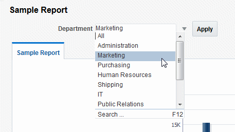

メニュー・パラメータの作成
メニュー・タイプのパラメータは、ユーザーに値リストを提示します。
最初に、値リストを定義しておく必要があります。値リストの追加を参照してください。メニュー・タイプのパラメータは、文字列および整数のデータ型のみをサポートします。
メニュー・パラメータの定義は、次の図に示されているような様々なオプションを含みます。
メニュー・タイプのパラメータを定義するには:
  1. 「パラメータ・タイプ」リストから「メニュー」を選択します。下側のペインに適切なフィールドが表示されます。「データ型」(「文字列」または「整数」)を選択します。

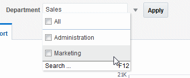

  3. 「リストに表示する値の数」を入力します。このフィールドのエントリよりもリスト内の値の数が多い場合、次の図に示されているようにユーザーは「検索」をクリックして、表示されていない値を探す必要があります。このフィールドのデフォルトは、100に設定されています。
  4. このパラメータに定義した「値リスト」を選択します。

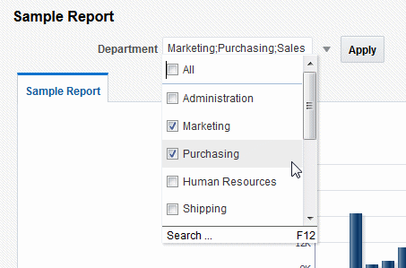

    • 複数選択 - ユーザーはリストから複数のエントリを選択できます。データソースは、このパラメータに対して複数の値をサポートできる必要があります。複数の選択をサポートするメニュー・パラメータの表示は別のものになります。次の2つの図を参照してください。

次の図は、複数選択が無効にされている場合に、レポート利用者に表示されるDepartmentメニュー・タイプのパラメータを示しています。
次の図は、複数選択が有効にされている場合に、レポート利用者に表示されるDepartmentメニュー・タイプのパラメータを示しています。

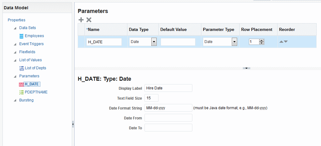

日付パラメータの定義
日付タイプのパラメータは、データソースに渡すパラメータとして日付を入力するようにユーザーに求める日付ピッカーを提示します。
図に、日付パラメータの定義を示します。
日付タイプのパラメータを定義するには:
  1. 「パラメータ・タイプ」リストから「日付」を選択します。下側のペインに、選択に応じた適切なフィールドが表示されます。
  2. 「表示ラベル」を入力します。表示ラベルは、レポートを表示したときにユーザーに表示されるラベルです。たとえば、Hire Dateなど。
  3. 「テキスト・フィールド・サイズ」に整数を入力します。このフィールドでは、日付エントリ用のテキスト・ボックスにユーザーが入力できる文字数を決定します。例: 10。
  4. 「日付書式文字列」を入力します。この書式は、Javaの日付書式にする必要があります(例: MM-dd-yyyy)。
  5. 必要に応じて、「開始日」と「終了日」を入力します。ここに入力した各日付によって、日付ピッカーでユーザーに提示する日付の範囲を定義します。たとえば、「開始日」に01-01-1990を入力すると、ユーザーは1990年1月1日より前の日付を日付ピッカーで選択できなくなります。「終了日」を空白のままにすると、将来の日付がすべて有効になります。

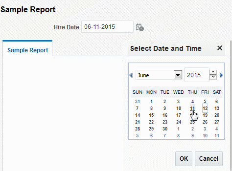

図に、レポート利用者に表示されるHire Dateパラメータを示します。
