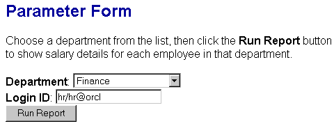

この章では、単純なパラメータ・フォームを含むJSPベースのWebレポートについて説明します。ペーパー・レポートに対するパラメータ・フォームを作成する場合は、Oracle Reportsオンライン・ヘルプを参照してください。この章の手順に従うと、図42-1および図42-2に示すようなレポート出力を生成できます。
注意: この図のJSPパラメータ・フォームでは、ユーザーが部門のリストからいずれかの部門を選択してデータベースに接続し、選択したパラメータに基づいてレポートを実行できます。 |
注意: この図のJSPベースのWebレポートでは、JSPパラメータ・フォームで選択された部門に基づいたグラフと表形式のレポートが表示されます。このレポートの作成方法は、『Oracle Reportsチュートリアル』を参照してください。 |

この例では、部門ごとに従業員の給与を棒グラフで示すJSPベースのWebレポートと、従業員の詳細を示す表形式のレポートがあるとします。顧客から、すべての部門のデータを読み取らなくてもすむよう、特定の部門の従業員情報を実行時に表示できるようにしてほしい、との要望がありました。この例の手順では、このJSPベースのWebレポートにJSPパラメータ・フォームを追加する方法について説明します。
