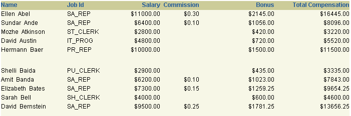

この章では、PL/SQLを含むレポートについて説明します。この章の手順に従うと、図40-1に示すレポート出力を生成できます。

データ・リレーションシップ
このレポートでは、1つの問合せを使用します。また、外部ライブラリに格納されているファンクション、レポートレベルのファンクション、2つの式列、および空白を挿入する前に表示するレコード数を決めるパラメータを追加します。
レイアウト
このレポートでは、表形式のレイアウト・スタイルを少し修正したものを使用します。
使用例
この例では、外部PL/SQLライブラリとPL/SQLをレポートで使用して、フォーマットを変更してレコード間に間隔を追加したり、各従業員の報酬合計を計算します。データ・モデル・ビューで問合せを手動で作成し、ペーパー・レイアウト・ビューでレポートのレイアウトを変更します。式列、サマリー列、およびサマリー列とユーザー・パラメータを使用するフォーマット・トリガーを作成します。
