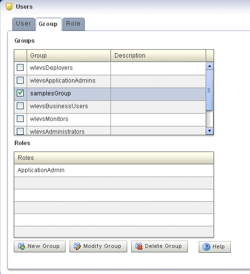

  1. Oracle Stream Analytics Visualizerに、Adminロールを持つユーザーとしてログオンします。
  2. 左ペインで、「ドメイン」→「セキュリティ」ノードをクリックします(ここで、「ドメイン」はOracle Stream Analyticsドメインの名前を示します)。
  3. 右ペインで、「グループ」タブをクリックします。
    図21-1に示すように「グループ」タブが表示されます。
    図21-1 「グループ」タブ
    図21-1の説明が続きます
    「図21-1 「グループ」タブ」の説明

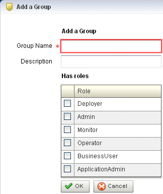

  4. 右ペイン下部の「新規グループ」ボタンをクリックします。
    図21-2で示されるように、「グループの追加」パネルが表示されます。
    図21-2 「グループの追加」パネル
    図21-2の説明が続きます
    「図21-2 「グループの追加」パネル」の説明
  5. 表21-1で説明されているように、「グループの追加」パネルを構成します。
    表21-1 「グループの追加」パネルの属性
    属性 説明
    グループ名
    グループ名を入力します。
    説明
    このユーザーのオプション説明です。
    ロールあり
    グループのマップ対象ロールを1つ以上チェックします。
    1つ以上のロールを選択する必要があります。詳細は、「タスク・ロール」を参照してください。
  6. 「OK」をクリックします。
  4. 「グループ」表で、図21-3で示されるように、変更するグループ名の左にあるボックスを選択します。
  5. 右ペイン下部の「グループの変更」ボタンをクリックします。
    図21-4で示されるように、「グループの変更」パネルが表示されます。

  4. 「グループ」表で、図21-5で示されるように、削除するグループ名の左にあるボックスを選択します。
  5. 右ペイン下部の「グループの削除」ボタンをクリックします。
    図21-6で示すように、確認ダイアログが表示されます。
