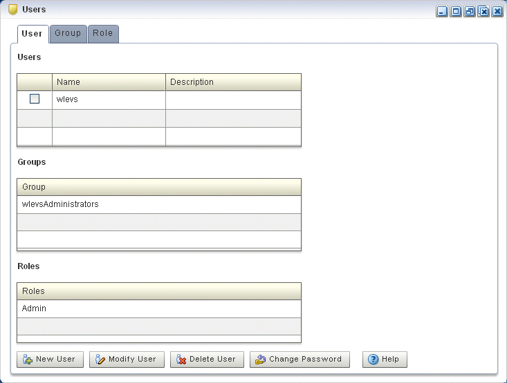

  2. 左ペインで、「ドメイン」→「セキュリティ」ノードをクリックします(ここで、「ドメイン」はOracle Stream Analyticsドメインの名前を示します)。
  3. 右ペインで、「ユーザー」タブをクリックします。
    図20-1で示すように、「ユーザー」タブが表示されます。
    図20-1 「ユーザー」タブ
    図20-1の説明が続きます
    「図20-1 「ユーザー」タブ」の説明

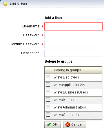

  4. 右ペイン下部の「新規ユーザー」ボタンをクリックします。
    図20-2で示されるように、「ユーザーの追加」パネルが表示されます。
    図20-2 「ユーザーの追加」パネル
    図20-2の説明が続きます
    「図20-2 「ユーザーの追加」パネル」の説明
  5. 表20-1で説明されているように、「ユーザーの追加」パネルを構成します。
    表20-1 「ユーザーの追加」パネルの属性
    属性 説明
    ユーザー名
    ユーザー名を入力します。
    パスワード
    このユーザーのパスワードを入力します。
    パスワードは6文字以上にする必要があります。
    パスワードの確認
    このユーザーのパスワードを再入力します。
    説明
    このユーザーのオプション説明です。
    グループに所属
    ユーザーが属するグループを1つ以上チェックします。ユーザーは、グループに割り当てるロールの権限を継承します。
    ユーザーを1つ以上のグループに割り当てる必要があります。詳細は、「ユーザー・グループ」を参照してください。
  6. 「OK」をクリックします。
    アカウントが正常に作成されると、確認メッセージが表示されます。

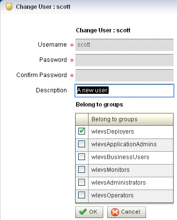

  5. 右ペイン下部の「ユーザーの変更」ボタンをクリックします。
    図20-3で示すように、「ユーザーの変更」パネルが表示されます。
    図20-3 「ユーザーの変更」パネル
    図20-3の説明が続きます
    「図20-3「ユーザーの変更」パネル」の説明
  6. 表20-2で示されるように、「ユーザーの変更」パネルを構成します。
    表20-2 「ユーザーの変更」パネルの属性
    属性 説明
    ユーザー名
    ユーザー名。これは読取り専用フィールドです。
    パスワード
    このフィールドは、空白で読取り専用です。ユーザーのパスワードを変更するには、「ユーザーのパスワードの変更」を参照してください。
    パスワードの確認
    説明
    このユーザーのオプション説明を変更します。
    グループに所属
    表示された1つ以上のグループを選択/選択解除することによって、ユーザーが属するグループを変更します。ユーザーが属するグループを1つ以上チェックします。ユーザーは、グループに割り当てるロールの権限を継承します。
  7. 「OK」をクリックします。

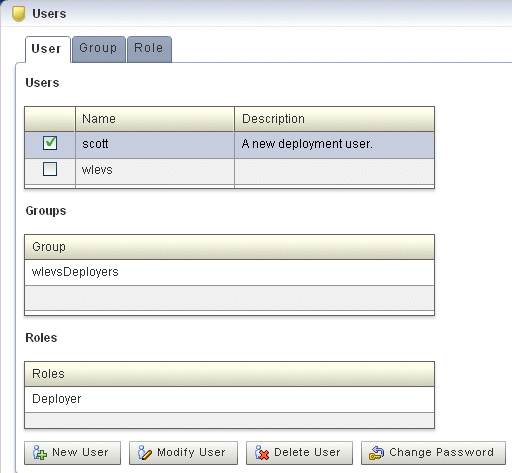

  4. 「ユーザー」の表で、図20-4で示すように、削除するユーザー名の左側にあるボックスをチェックします。
  5. 右ペイン下部の「パスワードの変更」ボタンをクリックします。
    図20-5で示すように、「パスワードの変更」パネルが表示されます。
  4. 「ユーザー」の表で、図20-6で示すように、削除するユーザー名の左側にあるボックスをチェックします。
  5. 右ペイン下部の「ユーザーの削除」ボタンをクリックします。
    図20-7で示すように、確認ダイアログが表示されます。
