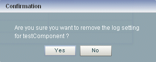

コンポーネント・ロガーを削除するには:
  1. 左ペインで、「ドメイン」→「サーバー」ノードをクリックします(ここで、「ドメイン」はOracle Stream Analyticsドメイン名を示し、「サーバー」はサーバー・インスタンス名を示します)。
  2. 右ペインで「ロギング」タブをクリックします。
  3. 「コンポーネント・ログ設定」タブをクリックします。
    図18-4で示すように「コンポーネント・ログ設定」タブが表示されます。
    図18-4 「コンポーネント・ログ設定」タブ
    図18-4の説明が続きます
    「図18-4「コンポーネント・ログ設定」タブ」の説明
  4. 表内のコンポーネント・エントリを選択します。
  5. 「削除」をクリックします。
    図18-5で示すように、確認ダイアログが表示されます。
    図18-5 コンポーネント・ログ構成の削除「確認」
    図18-5の説明が続きます
    「図18-5 コンポーネント・ログ構成の削除「確認」」の説明
  6. 「はい」をクリックします。
    コンポーネント・ロガーが表から削除されます。

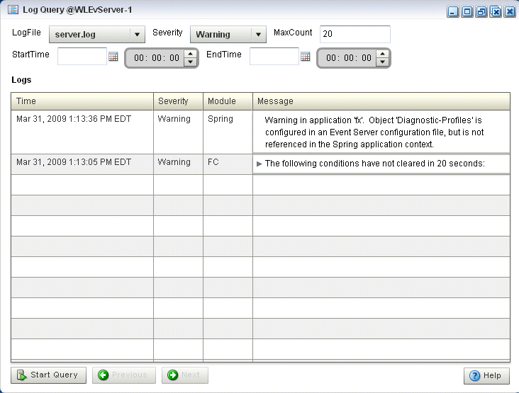

18.3 ログの問合せ
Oracle Stream Analytics Visualizerを使用すると、選択したOracle Stream Analyticsサーバーのログに関する問合せを実行できます。ログ問合せ機能を使用すると、選択されたログ・ファイル内の情報を表示できます。
ログの問合せ
  2. 「サービス」をクリックした後、ログの問合せをクリックします。
    図18-6で示すようにログの問合せ画面が表示されます。
    図18-6 ログの問合せ画面
    図18-6の説明が続きます
    「図18-6 ログの問合せ画面」の説明
  3. ログの問合せ画面で次のオプションを選択します。
    • LogFile: 問合せを行うログ・ファイルをドロップダウンから選択します。
    • 「重大度」:LogFileドロップダウンで選択されたログ・ファイルの重大度を選択します。
    • 最大数: 選択されたログ・ファイルで表示する最大ログ行数を入力します。
    • 開始時間: 問合せの実行を開始する時刻を選択します。
    • 終了時間: 問合せを停止する時刻を選択します。
  4. 「問合せの開始」をクリックします。
    選択したOracle Stream Analyticsサーバーの選択したログ・ファイルの問合せ条件に一致するすべてのログ・メッセージは、図18-7で示すように「ログ」ペインに表示されます。
    図18-7 ログの問合せ画面 - ログが表示された状態
    図18-7の説明が続きます
    「図18-7 ログの問合せ画面 - ログが表示された状態」の説明
  5. 「ログ」ペインに表示可能な件数を超えるメッセージが返された場合には、「前へ」ボタンと「次へ」ボタンが有効になります。「前」ボタンと「次」ボタンをクリックして各ページのメッセージを参照します。
