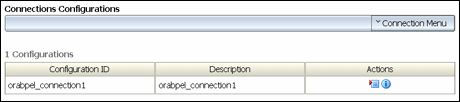

A.3.1.1 接続構成
プロセス構成は、data/orabpelディレクトリに配置されるファイル内に存在しています。これらのファイルは手動で編集できます。ただし、BpelIntegrationコンポーネントでは、この作業を簡単に行うためのページが提供されています。最初のページは「接続の構成」ページです。「接続の構成」ページから、定義済の接続構成を表示したり、接続構成を追加または削除できます。
図A-1 「接続の構成」ページ
この図については周囲のテキストで説明しています。
「接続の構成」ページにアクセスするには、「管理」→「Oracle BPEL管理」を選択します。「接続の構成」をクリックします。
このページの右上には「接続」メニューがあります。このメニューを使用して新規接続を追加します。各接続には「アクション」メニューがあり、次の選択肢が示されます。
要素 説明
構成情報
接続情報の詳細を表示できます。
構成のテスト
接続構成のJNDIプロパティをテストできます。
構成の削除
接続構成を削除できます。

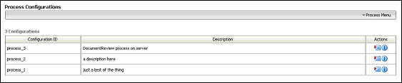

A.3.2 プロセスの構成
接続の構成を完了すると、「プロセスの構成」ページでプロセスを定義して構成できます。プロセス構成を変更するには、「アクション」メニューを使用します。
注意:
Oracle WebCenter Contentは、BPELプロセスと統合したWebCenter Contentに対するSOAPリクエストで単一のネームスペースのみをサポートします。
図A-2 「プロセスの構成」ページ
「プロセスの構成」ページにアクセスするには、「管理」→「Oracle BPEL管理」を選択します。「プロセスの構成」をクリックします。
要素 説明
プロセスの追加
さらにプロセス構成を追加できます。
構成情報
プロセス構成の「構成情報」ページを開きます。
プロセスの更新
BPELプロセスおよび操作を編集できます。
ペイロードの更新
コンテンツ・アイテム・フィールドからペイロード・プロパティへのマッピングを編集できます。
構成の削除
プロセス構成を削除できます。
接続のテスト
プロセス構成を作成した後、プロセスのプロパティとペイロード・マッピングを定義する必要があります。プロセス・プロパティの編集方法の詳細は、「プロセスのプロパティ」を参照してください。フィールド・マッピングの編集方法の詳細は、「ペイロード・マッピング」を参照してください。

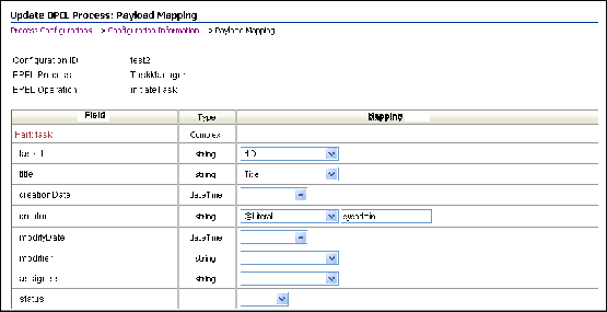

A.3.2.2 ペイロード・マッピング
ペイロード・マッピングでは、プロセスを開始するためにコンテンツ・サーバーのフィールドとリテラル値をペイロード・プロパティにマッピングする方法を定義します。
ペイロード・マッピングを編集するには、「アクション」メニューから「ペイロードの更新」をクリックします。
「BPELプロセスの更新: ペイロード・マッピング」ページに3つの列を持つフォームが表示されます。次の表では、各列が定義されています。
要素 説明
フィールド
値がマップされるペイロード要素の名前。
タイプ
ペイロード要素のタイプ。これは、値オプションのリストに表示されるオプションをフィルタするために使用されます。複合タイプには他のタイプが含まれます。タイプが要素の配列である場合、値マッピングはコンポーネントによって解析されるカンマ区切りリストである可能性があります。
マッピング
コンテンツ・サーバー・フィールドの名前を識別するために使用します。これらのフィールドは、標準のコンテンツ・アイテム・フィールド(dID、dDocName、dDocTitleなど)、カスタム情報フィールドおよび一部の特別なシステム・フィールドです。考えられる特別なフィールドは、次のとおりです。
  • HttpAbsoluteCgiPath: コンテンツ・サーバーへの絶対CGIパス。
  • HttpAbsoluteWebRoot: コンテンツ・サーバーのWebルートへの絶対パス。
  • idcReference: socket:<HttpServerAddress>:<HttpServerPort>の値を含む文字列を作成します。
  • ドキュメントURL: Web表示可能ファイルへの計算されたURL。
  • ContentViewLink: コンテンツ表示ページへの計算されたURLであり、コンテンツのビューやコンテンツ情報へのリンクを表示します。
  • @Literal: リテラル値を割り当てることができます。このオプションを選択すると、値を指定する追加のテキスト入力フィールドが表示されます。カンマ区切り表記法を使用して、配列値を入力できます。
図A-4に、フィールド・マッピングの例を示します。
図A-4 「ペイロード・マッピング」ページ: フィールド・マッピングの例
このページでは、次のマッピングを行うことができます。
  • taskIdペイロード・フィールドには、コンテンツのdIDの値が割り当てられています。
  • 「タイトル」ペイロード・フィールドには、コンテンツのタイトルの値が割り当てられています。
  • 「作成者」ペイロード・フィールドには、sysadminのリテラル値が割り当てられています。

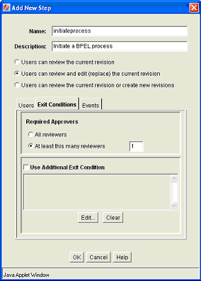

  1. ワークフロー管理アプレットを開始します。
  2. 新しい基準ワークフローを追加します。この例では、ワークフロー名はorabpeltestです。

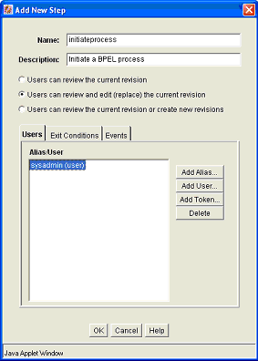

  3. ワークフローにステップを追加します。この例では、ステップ名としてinitiateprocessを使用します。
  4. ステップ・ユーザーを追加します。
    図A-5 「新しいステップの追加」ダイアログ
  5. 「終了条件」タブを選択して、少なくとも1人のレビューアを選択します。(この設定は任意ですが、このインスタンスでは、BPELプロセスの開始後、この設定によりコンテンツ・アイテムはこのワークフロー・ステップ内に残されます。)

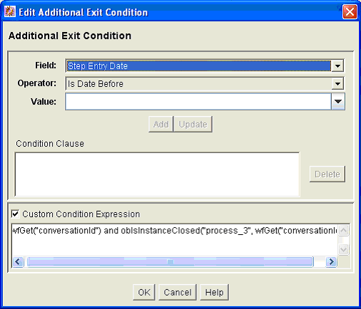

  6. 終了条件を追加するには、「追加終了条件を使用」チェック・ボックスを選択して、「編集…」をクリックします。
  7. 「追加終了条件の編集」ダイアログで、「カスタム条件の式」を選択して、次のスクリプトを追加します。
    wfGet("conversationId") and
    obIsInstanceClosed("process_3", wfGet("conversationId"))
    図A-7 「追加終了条件」ダイアログ
    注意:
    Idocスクリプト関数obIsInstanceClosedにより、指定された対話IDを含むBPELインスタンスがまだ開いているかどうかがテストされます。対話IDは、プロセスが起動されるとワークフローのコンパニオン・データに格納されます。

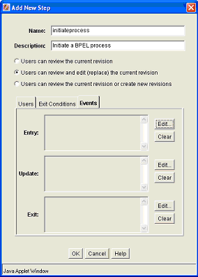

  8. 「イベント」タブで、「開始時」イベントに対する「編集…」をクリックします。
    図A-8 「新しいステップの追加」ダイアログ、「イベント」タブ

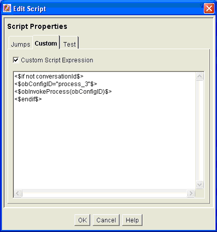

  9. 「スクリプトの編集」ダイアログで、「カスタム」タブをクリックします。
  10. 「カスタム・スクリプトの式」チェック・ボックスをクリックして、スクリプト・ウィンドウを有効にします。
  11. スクリプト・ウィンドウに次の行を入力します。
    <$if not conversationId$>
    <$obConfigID="process_3"$>
    <$obInvokeProcess(obConfigID)$>
    <$endif$>
