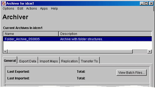

新規のフォルダ構造アーカイブを作成すると、そのファイルがIntradoc_Dir/archives/Archive_Nameディレクトリに格納され、アーカイバ・ユーティリティ内のコンテンツ・サーバー・インスタンスの現在のアーカイブのリストに追加されます(図32-1の例を参照)。
図32-1 アーカイバ・ユーティリティのフォルダ構造アーカイブ
図32-1の説明が続きます
「図32-1 アーカイバ・ユーティリティのフォルダ構造アーカイブ」の説明
「アーカイバ」ウィンドウの「名前」列に、アーカイブの作成時にアーカイブに指定した名前が一覧表示されます(「フォルダ構造アーカイブの作成」を参照)。「説明」列には常に、アーカイブの目的を示すために「フォルダ構造を持つアーカイブ。」と表示されます。
これで、フォルダ構造アーカイブをさらに処理できるようになります。標準のアーカイバ機能はすべて使用できます。たとえば、アーカイブを別のコンテンツ・サーバー・インスタンスに転送またはレプリケートできます。
