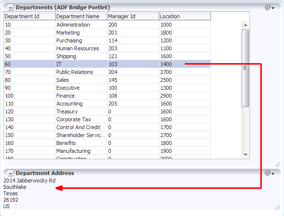

  8. 「コンテキスト・イベント用ポートレット・イベントの作成」を選択して、ページによって公開されるコンテキスト・イベント用のportlet.xmlファイル内にポートレット・イベントを作成します。このオプションはデフォルトで選択されます。
    ポートレット・イベントによってポートレットは自らが存在するページと、およびそのページ上のその他のポートレットと通信できます。

12.7 イベントを使用したその他のポートレットとのJSFポートレットのリンク
この項には次のトピックが含まれます:
12.7.1 その他のポートレットとのJSFポートレットのリンクについて
コンテキスト・イベントをトリガーするOracle ADFタスク・フローをポートレット化する場合、Oracle JSF Portlet BridgeはJSR 286ポートレット・イベントを作成してコンテキスト・イベントをラップします。このため、ポートレット化されたタスク・フローがページ上で使用される場合、このタスク・フローは他のJSFポートレットまたはJSR 286ポートレットにリンクできることになります。
この項の例では、次のポートレットを使用します。
  • 部門ポートレット: 部門リストを表示するポートレット化されたADFタスク・フロー。部門リストは場所IDで制限できます。このポートレットは、部門行がポートレットで選択されている場合に、コンテキスト・イベントdepartmentSelectedを呼び出します。departmentSelectedイベントは、hr.Department (Departments表の1行を表すJavaオブジェクト)タイプのオブジェクトです。
  • 従業員ポートレット: 従業員リストを表示するポートレット化されたADFタスク・フロー。従業員リストは部門IDで制限できます。
  • 部門アドレス・ポートレット: 特定部門のアドレスを表示するJSR286ポートレット。
  • 部門場所ポートレット: 場所のリストを表示するJSR286ポートレット。このポートレットは、リストされている場所の1つが選択されるときに、ネームスペースhttp://xmlns.oracle.com/adfm/contextualeventとともにlocationIdというポートレット・イベントを呼び出します。
12.7.2 別のJSFポートレットへのJSFポートレットのリンク方法
部門タスク・フローは、タスク・フロー内で部門行が選択されている場合に、コンテキスト・イベントdepartmentSelectedを呼び出します。このイベントは最終的に、行選択リスナーからトリガーされるeventBindingによって発生します(次の例を参照)。
イベントのペイロード(hr.Departmentタイプのオブジェクトで、部門表の1行を表すJavaオブジェクト)は、現在の行をdepartments表イテレータからポイントするcustomPayload属性を使用して生成されます。
この例で使用されている手法のような標準的なADFコンテキスト・イベント手法の詳細は、『Oracle Application Development FrameworkによるFusion Webアプリケーションの開発』のコンテキスト・イベントの作成に関する項を参照してください。
<eventBinding Listener="org.apache.myfaces.trinidad.event.SelectionListener"
 id="DepartmentSelectedEvent">
 <events xmlns="http://xmlns.oracle.com/adfm/contextualEvent">
 <event name="departmentSelected"
 customPayLoad="#{bindings.departments.currentRow.dataProvider}"/>
 </events>
</eventBinding>
「タスク・フローに基づいたJSFポートレットの作成方法」で説明されている手順を使用して部門タスク・フローをポートレット化すると、WSRPを介したポートレットとのポートレット通信中に対応するコンテキスト・イベントを転送するために使用されるポートレット・イベントの定義を含むportlet.xmlファイルが作成されます。
<portlet id="adf_taskflow_WEB_INF_departments_xml">
 <supported-publishing-event id="departmentSelected">
 <qname xmlns:x="http://xmlns.oracle.com/adfm/contextualEvent">
 x:departmentSelected
 </qname>
 </supported-publishing-event>
</portlet>
部門ポートレットのdepartmentSelectedイベントについては、portlet.xmlに対応するイベント定義もあります。

12.7.3 JSR 286ポートレットへのJSFポートレットのリンク方法
他のJSFポートレットをJSFポートレットにリンクするのと同様に、JSFポートレットは通常のJSR 286ポートレットにリンクすることもできます。これを実行するには、JSR 286ポートレットがコンテキスト・イベントを受け入れることができると明示的に宣言していることを確認する必要があります。
たとえば、前述の例から部門タスク・フローを部門アドレス・ポートレットJSR 286ポートレットにリンクして、選択されている部門のアドレスを表示できます。

これらの2つのポートレットが1ページにまとめて表示される場合、部門ポートレットで部門を選択すると、部門アドレス・ポートレットが自動的に更新され、選択されている部門のアドレスが表示されます。
図12-2 JSR 286ポートレットにリンクされたJSFポートレット
図12-2の説明が続きます
「図12-2 JSR 286ポートレットにリンクされたJSFポートレット」の説明
