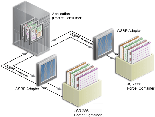

WSRPは、ポートレット・クライアントと、リモート・サーバーで実行されているポートレット・コンテナとの間の通信を可能にします。JSR 286には、ポートレット・プロデューサ・アプリケーションを実行するためのJavaポートレットAPIについての記述があります。これらの標準を組み合せることで、開発者は、内部または外部のソースからのアプリケーションをポートレットとしてWSRPポータルに統合できます。ページの構築は、JDeveloperの「リソース・パレット」やアプリケーション・ナビゲータの「アプリケーション・リソース」ペインからポートレットを選択するのと同様に簡単に行えるようになりました。
図13-1に、JSR 286ポートレットを使用するWSRP仕様のアーキテクチャを示します。
図13-1 WSRP仕様のアーキテクチャ
図13-1の説明が続きます
「図13-1 WSRP仕様のアーキテクチャ」の説明

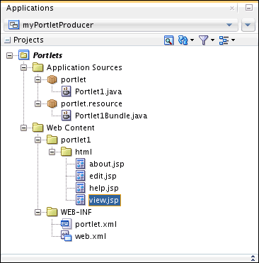

ファイルはすべて、図13-3に示すようにアプリケーション・ナビゲータで確認できます。
図13-3 JSR 286 Javaポートレット用に生成されたファイル
図13-3の説明
「図13-3 JSR 286 Javaポートレット用に生成されたファイル」の説明

  3. 「Webコンテンツ」ノード、「WEB-INF」ノードの順に開きます。
  4. portlet.xmlを右クリックして、「開く」を選択します。
  5. 「設計」タブをクリックして、portlet.xmlの概要エディタを開きます。
    ヒント:
    ソース・コードを直接編集する場合は、「ソース」タブをクリックします。

  1. JDeveloperで、デフォルト値をそのまま使用してポートレット・プロデューサ・アプリケーションを作成します。
  2. JSR 286ポートレットを作成します。このとき、デフォルト値をそのまま使用します。
  3. アプリケーション・ナビゲータで、「ポートレット」プロジェクトを開きます。
  5. 「ポートレット」タブをクリックして、portlet1を選択します。
  6. 「詳細」タブをクリックします。
  7. 「追加」アイコンをクリックして、新しいポートレット・プリファレンスを作成します。
  8. 「名前」フィールドに、portletContentと入力します。
  9. アプリケーション・ナビゲータで、view.jspを右クリックして、「開く」を選択します。
  10. ビジュアル・エディタで、「ソース」タブをクリックし、次の例で太字で示したコードを追加してportletContentポートレット・プリファレンスが表示されるようにします。

  11. アプリケーション・ナビゲータで、edit.jspを右クリックして、「開く」を選択します。
    このJSPは、フォーム・フィールド、フォーム入力フィールドおよび2つのフォーム・ボタン・フィールドで構成されています。
  12. ビジュアル・エディタで「ソース」タブをクリックし、次の例で太字で示したコードを追加してユーザーがportletContentカスタマイズ・プリファレンスの値を入力するためのフォーム・フィールドを実装します。

  13. アプリケーション・ナビゲータで、Portlet1.javaを右クリックして、「開く」を選択します。
  14. ビジュアル・エディタで、「ソース」タブをクリックし、次の例で太字で示したコードをprocessActionメソッドに追加します。

13.6.2 oracle-portlet-tags.jar
oracle-portlet-tags.jarは、Javaポートレット仕様で定義されているJSPタグ・ライブラリのOracle実装です。
13.6.3 portlet_mode.jsp
ポートレット用に作成するポート・モードの実装スタイルに応じて、対応するJSPファイルが、そのモードを定義するためにportlet_name\htmlディレクトリに作成されます。たとえば、ポートレットに表示モードと編集モードを使用する場合、portlet_name\htmlディレクトリにview.jspとedit.jspが必要になります。JSR 286ポートレットの場合、使用するポートレット・モードに対して次のJSPファイルが作成されます。
  • about.jsp
  • config.jsp
  • edit_defaults.jsp
  • edit.jsp
  • help.jsp
  • preview.jsp
  • print.jsp
  • view.jsp
ポートレット・モードの詳細は、「ポートレット・モード」を参照してください。
