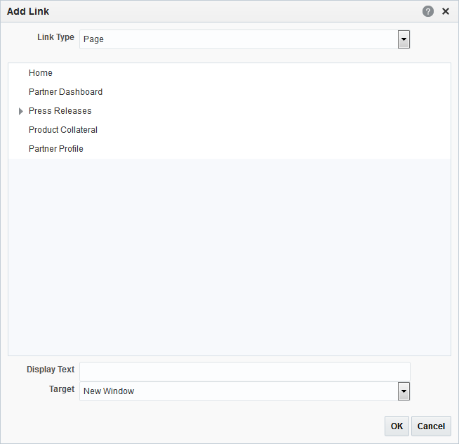

  4. 「リンクの追加」ダイアログで、「リンク・タイプ」ドロップダウン・リストから次を選択します。
    • 「ページ」: リンク宛先を現在のポータル内の別のページとして指定します。
      ページ・ブラウザで、リンクがクリックされたときに表示するポータル・ページを選択します(図17-20)。
      図17-20 ポータル・ページへのリンク
      図17-20の説明が続きます
      「図17-20 ポータル・ページへのリンク」の説明

  5. 「表示テキスト」フィールドに、ハイパーリンクに使用するテキストを入力します。ここで値を入力しない場合、値はリンク宛先から決定されます。
    注意:
    テキスト・コンポーネントでテキストを選択した場合、選択されたテキストが「表示テキスト」フィールドに事前移入されます。
  6. 「ターゲット」ドロップダウン・リストから、次を選択します。
    • 同じウィンドウ 現在のページから移動して、現在のブラウザ・ウィンドウでリンク宛先を表示する場合。
    • 新規ウィンドウ 新規ブラウザ・ウィンドウでリンク宛先を表示する場合。
    ターゲットを指定しない場合、ブラウザのデフォルト動作に従い、通常は現在のブラウザ・ウィンドウでリンクを開きます。
  7. 「OK」をクリックします。
