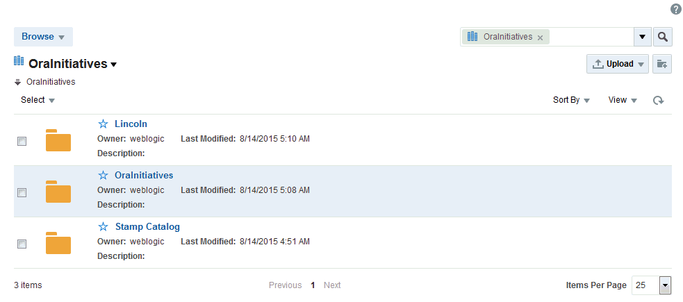

    「コンテンツ・マネージャ」タスク・フローで、新規Wikiドキュメント(Lincoln)は、デフォルトのWikiページ・ドキュメント(Stamp Catalog)として作成されたWikiドキュメントとともに、その親Wikiフォルダ(Stamp Catalog)にドキュメントとして保存されます(図20-5)。
    図20-5 Wikiページ内に作成されたWikiドキュメント
    図20-5の説明が続きます
    「図20-5 Wikiページ内に作成されたWikiドキュメント」の説明

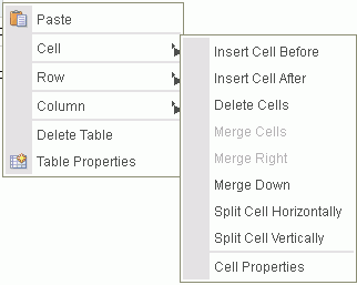

20.4.3.1 リッチ・テキスト・エディタでの表のセルの編集
リッチ・テキスト・エディタで、セルの挿入や削除、結合、またはセルのプロパティの変更を実行できます。
セルの挿入や削除、結合、またはセルのプロパティの変更を実行するには、セル(現在のセル)を右クリックしてコンテキスト・メニューを表示し、「セル」選択することでセルのアクションのサブメニュー(図20-15)を開きます。このサブメニューから、表20-5で説明するアクションを選択します。
複数のセルを選択する場合は、それらのセルをマウスでドラッグしてから、右クリックでコンテキスト・メニューを開きます。
図20-15 リッチ・テキスト・エディタ: 表の「セル」のアクション
図20-15の説明が続きます
「図20-15 リッチ・テキスト・エディタ: 表の「セル」のアクション」の説明

  1. 「コンテンツ・マネージャ」タスク・フローで、既存のWikiドキュメントと同じ名前で、ポータルのルート・レベルにフォルダを作成します(「フォルダおよびファイルの使用」を参照)。たとえば、既存のWikiドキュメントの名前がMember Meeting Scheduleの場合、Member Meeting Scheduleという名前のフォルダを作成します(図20-19)。
    図20-19 ポータルのルート・レベルで作成されたフォルダ
    図20-19の説明が続きます
    「図20-19 ポータルのルート・レベルで作成されたフォルダ」の説明
