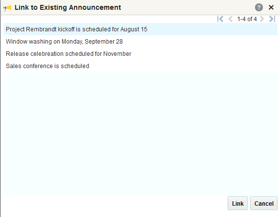

30.2.1.2 既存のお知らせへのリンク
お知らせにリンクすることで、ポータルの最多表示領域にタイミングよくお知らせを届けることができます。
注意:
新規お知らせにはリンクできません。
既存のお知らせにリンクするには、次の手順を実行します。
  1. お知らせへのリンク元にするアセットに移動して、「リンク」アイコンをクリックします。
  2. 「リンク」ダイアログから、「既存にリンク」、「お知らせ」の順に選択します(図30-8)。
    図30-8 既存のお知らせへのリンク
    図30-8の説明が続きます
    「図30-8 既存のお知らせへのリンク」の説明
    「既存のお知らせにリンク」ダイアログが開きます(図30-9)。
  3. リンクするお知らせをクリックします。
  4. 「リンク」をクリックします。

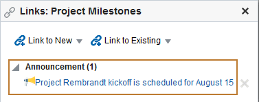

    選択したお知らせのタイトルが「リンク」ダイアログのリンクのリストに表示されます(図30-10)。

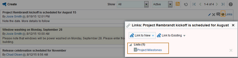

    また、お知らせトピックからリストへのリンクが、お知らせビューに表示されます(図30-11)。

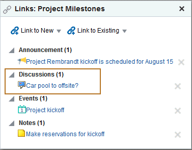

    選択したディスカッション・トピックのタイトルが「リンク」ダイアログのリンクのリストに表示されます(図30-14)。

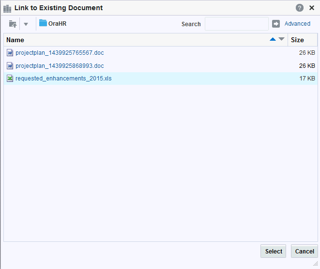

    「既存のドキュメントにリンク」ダイアログ(図30-17)が開きます。
    図30-17 既存のドキュメント
    図30-17の説明が続きます
    「図30-17 既存のドキュメント」の説明
  3. ドキュメントを選択し、「選択」をクリックします。
    ドキュメント・リンクが「リンク」ダイアログのリンクのリストに表示されます(図30-18)。

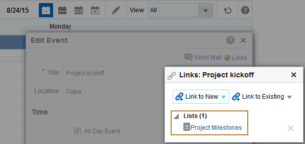

    また、イベントからリストへのリンクが、「イベント」ビューに表示されます(図30-22)。

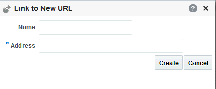

    「新規URLにリンク」ダイアログ(図30-38)が開きます。
    図30-38 「新規URLにリンク」ダイアログ
    図30-38の説明が続きます
    「図30-38 「新規URLにリンク」ダイアログ」の説明
  3. 「名前」フィールドに、リンクに使用する表示名を入力します。
  4. 「アドレス」フィールドに、リンクするページのURLを入力します。
  5. 「作成」をクリックします。
    リンクが「リンク」ダイアログに追加されます(図30-39)。
