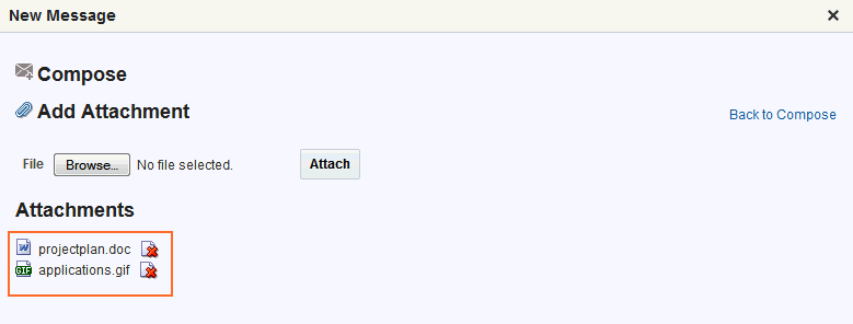

    添付ファイルは、「添付ファイルの追加」ウィンドウの「添付ファイル」見出しの下に表示されます(図12-16)。
    図12-16 「添付ファイルの追加」ウィンドウの添付ファイル
    図12-16の説明が続きます
    「図12-16 「添付ファイルの追加」ウィンドウの添付ファイル」の説明
    各添付ファイルの横に「添付ファイルの削除」アイコンが表示されます(図12-16)。これをクリックすると、選択した添付ファイルをウィンドウから削除できます。
