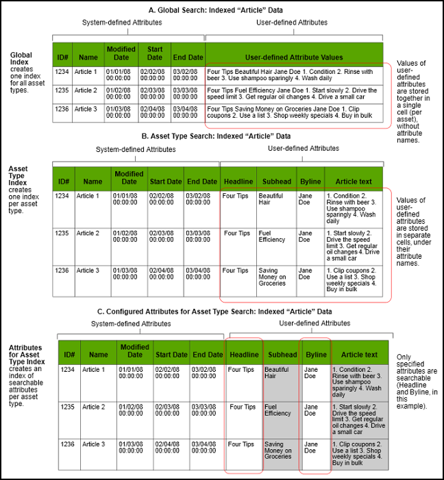

WebCenter Sitesには、グローバル検索、アセット・タイプ検索、さらに最も詳細な検索機能である「アセット・タイプ索引の属性の構成」といった検索機能があります。この検索オプションは、索引付け対応のアセット・タイプの検索可能な属性を指定できることから、アセット・タイプ索引オプションのサブセットになります。
システム上のすべての検索を有効にすることができます。検索は、索引付けされたユーザー定義の属性の格納方法によって区別されます。
グローバル検索では、システム定義の属性を個別に索引付けし、ユーザーが固有の属性によって検索できるようにします。アセットのユーザー定義の属性値は、1つの表のセルにまとめて格納されます。属性名は省略されます。グローバル検索を構成すると、ユーザーはアセット・タイプごとにすべてのユーザー定義の属性を検索するように制限されることになります。
たとえば、記事のアセットがあるとします。Jane Doeという文字列で検索できるかもしれませんが、固有のユーザー定義の属性1つだけに検索を絞ることはできません。すべてのユーザー定義の属性データは1つのセルにまとめて格納されており、そのセルでは属性同士は区別されないからです。
アセット・タイプ検索は、各属性値を属性名ごとに独自の個別セルで索引付けします。アセット・タイプ検索は、パブリック・サイト検索APIで使用され、Webサイト上の検索機能を有効にします。パブリック・サイトの詳細は、『Oracle WebCenter Sitesでの開発』を参照してください。
アセット・タイプ検索では、グローバル検索にはない固有性のレベルで検索結果を得ることができるのです。アセット・タイプ検索は、グローバル検索よりも短時間で検索結果を戻すことができます。アセット・タイプ検索では、関連する属性のみに検索を限定することで、不必要な索引データで検索を実行する必要がなくなります。
アセット・タイプ検索の属性の構成を使用すると、アセット・タイプ検索によって有効になっているアセット・タイプに対して指定した属性のみに、検索を制限することができます。
図30-1と表30-1には、Luceneベースの各検索の相違点と、それらの粒度のレベルが示されています。各表は、同じ記事タイプのアセットの索引を表していますが、それぞれの検索機能のタイプが異なっています。これらすべての表では、システム定義の属性データのみが同じ方法で格納されています。
注意:
次の表は、グローバル検索、アセット・タイプ検索、属性固有の検索の粒度を示すものです。索引付けされたデータが検索エンジンによって格納される方法を示すものではありません。
図30-1 各検索機能を示す表と相違点
図30-1の説明が続きます
「図30-1 各検索機能を示す表と相違点」の説明
検索では、データの索引付け方法以外に、表30-1にまとめたような様々な機能が有効になります。
表30-1 検索機能
グローバル索引 アセット・タイプ索引
選択されているすべてのアセット・タイプを通じて検索できます。
アセット・タイプごとに検索できます(複数のアセット・タイプを有効にできます)。
選択されているすべてのアセット・タイプに対して1つの索引を作成します。
アセット・タイプごとに1つの索引を作成します。
システム定義属性による検索をサポートします。
システム定義属性とカスタム属性による検索をサポートします。
(アセット・タイプ索引の属性の構成を使用して)システム定義属性をフィルタできます。
(アセット・タイプ索引の属性の構成を使用して)システム定義属性とカスタム定義属性をフィルタできます。
ライブ・サイト上のパブリック検索をサポートします。
パブリック・サイト検索APIの詳細は、『Oracle WebCenter Sitesでの開発』を参照してください。
