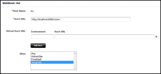

29.1.2.2 新しいWebRootの作成
新しいWebRootを作成するには::
  1. 「管理」タブで、「WebRoots」を開きます。「新規追加」をダブルクリックします。
    図29-3に示すように、WebRoot編集フォームが開きますが、すべてのフィールドは空白です。
    図29-3 WebRoot編集フォーム
    図29-3の説明が続きます
    「図29-3 WebRoot編集フォーム」の説明
  2. 「ホスト名」フィールドに名前を入力します。
    この名前がWebRootインスタンスの一意の識別子になります。描画タグでそれを使用して、アセットの固有のバニティURLを取得できます。WebRootを保存した後でこの値を変更することはできません。
    注意:
    「名前」フィールドでは、次の文字は使用できません。一重引用符(')、二重引用符(")、セミコロン(;)、コロン(:)、小なり記号(<)、大なり記号(>)、パーセント記号(%)、疑問符(?)。さらに、名前の末尾にバックスラッシュ(\)は使用できません。
  3. 「ルートURL」フィールドにURLを入力します。
    ルートURLの値は、絶対と相対のいずれかです。絶対WebRootの場合、通常、これは、配信環境でアセットをレンダリングするために使用されるURLです。相対WebRootの場合、これは/<Optional PATH Prefix>です。
    コンテンツ・コントリビュータにとって、これは定義されているバニティURLを表示する際に接頭辞として使用するURLです。例:
    • ホスト名のみを使用する絶対ルートURL
      • 本番URL: http://www.example.com
      • 完全なバニティURL: http://www.example.com/Running/Home
    • ホスト名と接頭辞の両方をパスに含む絶対ルートURL
      • 本番URL: http://www.example.com/Prefix
      • 完全なバニティURL: http://www.example.com/Prefix/Running/Home
    • モバイル・サイト向けのホスト名を含む絶対ルートURL
      • 本番URL: http://www.example.mobi
      • 完全なバニティURL: http://www.example.mobi/Running/Home
    • 相対ルートURL
      • 本番URL: /<context>/example
      • 完全なバニティURL: http://<Current Host Name>/<context>/example/Running/Home
    • 相対ルートURL
      • 本番URL: /
      • 完全なバニティURL: http://<Current Host Name>/Running/Home
  4. 1つ以上の仮想URLを入力します。仮想URLは2つの部分から構成されます。
    • 環境: 他の環境の識別子。wcs_properties.jsonファイルにsites.environment=<nameを設定して、環境を識別する必要があります。Adminインタフェースで、プロパティ管理ツールからこのプロパティを設定します。詳細は、『Oracle Fusion Middleware Oracle WebCenter Sitesプロパティ・ファイル・リファレンス』を参照してください。
    • ルートURL: これは編集、ステージングなど、他の環境でアセットをレンダリングするために使用するURLです。
    初期表示では、環境とルートURLを追加するための行が1つのみ存在します。「新規追加」ボタンをクリックすると、「環境」フィールドと「ルートURL」フィールドで構成される行が追加されます。
    入力する仮想URLには、絶対ルートURLを使用する必要があります。例:
    • http://management.example.com/Running/Homeという管理URLの場合、次のように入力します。
      • 環境: management
      • ルートURL: management.example.com
      • sites.environment=management in wcs_properties.json (このプロパティはプロパティ管理ツールを使用して設定します)。
    • http://staging.example.com/Running/HomeというステージングURLの場合、次のように入力します。
      • 環境: staging
      • ルートURL: staging.example.com
      • wcs_properties.jsonのsites.environment=staging (このプロパティはプロパティ管理ツールを使用して設定します)。
    • http://dev.example.com:8080/Running/Homeという開発URL (ポートを含む)の場合、次のように入力します。
      • 環境: dev
      • ルートURL: dev.example.com:8080
      • wcs_properties.jsonのsites.environment=dev (このプロパティはプロパティ管理ツールを使用して設定します)。
    注意:
    仮想ルートURLは、Contributorインタフェースでの表示には使用されません。これが使用されるのは、「環境」の値がwcs_properties.jsonのsites.environmentプロパティに設定されている値と一致する環境でWebページをレンダリングする場合のみです。
  5. 1つ以上のサイトを選択します。「サイト」フィールドを使用して、WebRootを特定のサイトで有効にできます。
    次の例では、「サイト」にavisportsを設定しています。これは、このサイトに固有のURLを使用しているためです。
  6. すべての情報を追加したら、「保存」アイコンをクリックします。
    WebRootが作成されます。

29.1.2.3 WebRootの表示
WebRootを表示するには::
  1. 「管理」タブで、「WebRoots」を開きます。リストされたWebRootをダブルクリックします。
    図29-4に示すようにWebRootの「コンテンツ」フォームが開き、保存されているそのWebRootの情報が表示されます。
図29-4 WebRootの「コンテンツ」フォーム
図29-4の説明が続きます
「図29-4 WebRootの「コンテンツ」フォーム」の説明

リライタ・フィルタを有効にするには::
  1. 「管理」タブで、「WebRoots」ノードを開きます。「新規追加」をダブルクリックします。
    WebRoot編集フォームが開きます。
  2. WebRootを作成します。
    WebRootの作成の詳細は、「新規WebRootの作成」を参照してください。
  3. 「管理」インタフェースで、「プロパティ管理ツール」を開き、site.prefixプロパティを検索します。(プロパティ管理ツールのアクセス手順は、『Oracle WebCenter Sitesプロパティ・ファイル・リファレンス』を参照してください。)
  4. 新しく作成したWebRootをsite.prefixプロパティのカンマ区切り値に追加します。
  5. サーバーを再起動します。
例:
