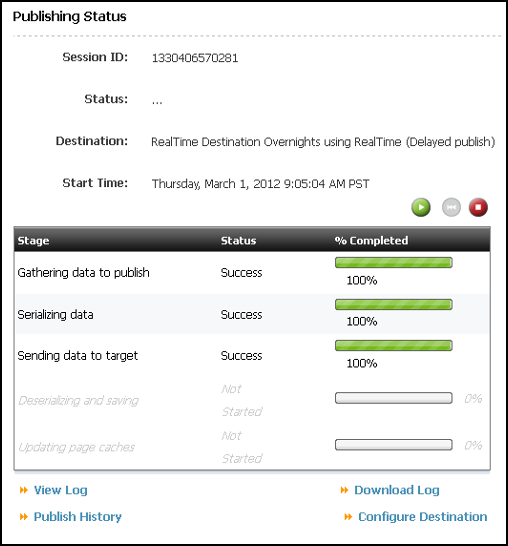

リアルタイム・パブリッシュは、ステータス・メッセージの更新をリアルタイムでパブリッシュするユーザー・インタフェースから名付けられた、動的なパブリッシュ・メソッドです。プログレス・バーとマウスオーバー・ツールチップは、パブリッシュ・セッションの進行を、ソースと宛先の両方のシステムからのステータス情報とともに示します。

WebCenter Sitesでは、常に5つのステージが順番に実行されます。宛先が完了パブリッシュ・モードに構成されている場合、プロセスは中断なしに実行されます。遅延パブリッシュ・モードに構成された場合、プロセスが4番目のステージの前で一時停止します。セッションの完了にはユーザーの操作が必要です。
パブリッシュ・セッションの進行時に、「ステータスのパブリッシュ」フォームで各ステージの進行状況を監視できます。パブリッシュ・セッションの監視手順は、アクティブなパブリッシュ・セッションの使用を参照してください。

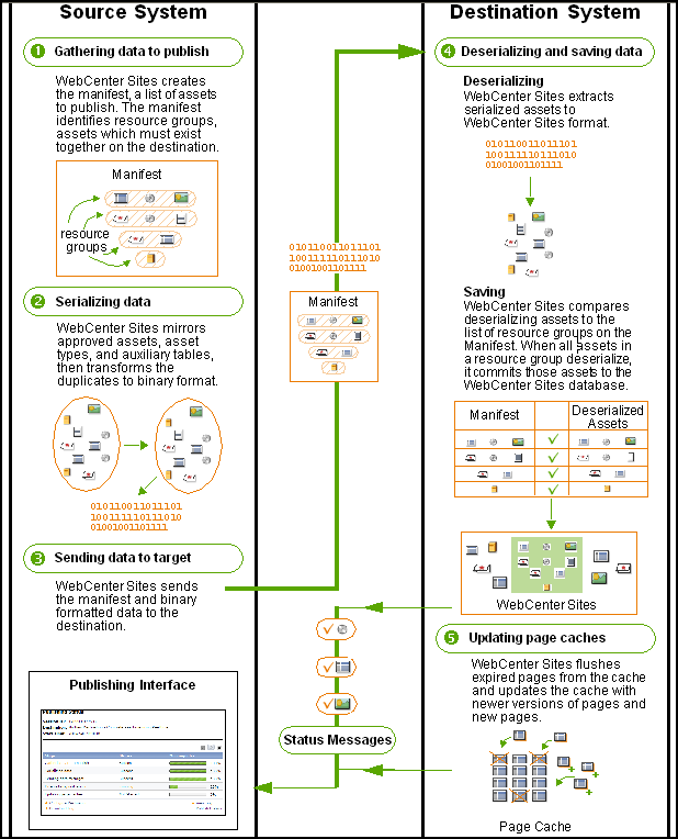

パブリッシュのステージは次のとおりです。
  1. パブリッシュするデータの収集:
    1. WebCenter SitesWebCenter Sitesのソース・システムは、このパブリッシュ・セッションの承認されたアセットをロックします。承認済アセットのロックによって、パブリッシュ中に編集されることを防止します。
    2. ソース・システム上で、リアルタイム・パブリッシュは、承認システムからのデータを使用して、マニフェスト(パブリッシュするアセットのリスト)を作成します。マニフェストは、リソース・グループ(破損リンクと不完全なページができないように、まとまって宛先に存在する必要があるアセットのグループ)を識別します。
  2. データのシリアライズ:
    1. WebCenter SitesWebCenter Sitesのソース・システムは、次のアイテムをミラーリングします。
      • アセット・タイプ
      • 補助表(宛先の構成で識別)
      • 承認済アセット
    2. ソース・システムによってミラーリングされたデータがシリアライズされます(バイナリ形式に変換されます)。
    注意:
    この手順を実行するには、膨大な領域が必要です。(java.io.tempを使用して) JVMに割り当てる一時領域は、パブリッシュされるデータのサイズの少なくとも3倍にすることをお薦めします。ソースおよび宛先データベースは、表FW_PUBDATASTOREの増大を見越した十分な領域を持つ必要があります。これはソース・サイト全体(ディスク上に格納されたオブジェクトとデータベースの両方)のサイズに等しくなる可能性があるので、特に大きなバイナリが含まれる場合、必要な領域が、WebCenter Sitesが使用中の領域を上回ることがあります。
  3. ターゲットへのデータの送信:
    1. WebCenter Sitesの宛先データベースは、このパブリッシュ・セッションの承認されたアセットをロックします。ターゲットのアセットがロックされると、編集できなくなります。
    2. WebCenter SitesWebCenter Sitesのソース・システムは、宛先にマニフェストとシリアライズされたすべてのデータを送信します。これらのデータは、宛先のデータベースに対してまだコミットされていません。
    遅延パブリッシュ・セッションは、この時点で一時停止します。このセッションは、管理者が「パブリッシュ・コンソール」フォームまたは「ステータスのパブリッシュ」フォームで「再開」ボタンを選択した場合にのみステージ4から続行します。
  4. データのデシリアライズと保存:
    1. WebCenter Sitesの宛先システムで、ミラーリングされたアセット・タイプ、補助表および承認済アセットがデシリアライズされます(WebCenter Sites形式に戻されます)。
    2. 宛先データベースでは、デシリアライズされたアセット・タイプと補助表に更新されるか、それらが新しいデータとして追加されます。
    3. 宛先システムではマニフェストを使用して、データベースにアセットをコミットするタイミングが決定されます。リソース・グループのアセットは、グループ内のすべてのアセットがデシリアライズされたときにのみコミットされます。
    4. 宛先システムは、リソース・グループ内のすべてのアセットをコミットすると、次の処理を行います。
      1. 編集のためにデータベース内のアセットのロックを解除します。パブリッシュ・セッションが実行されると、宛先データベース内のパブリッシュされた編集可能アセットの数が増加します。
      2. 宛先システムからソース・システムに、正常にパブリッシュされたアセットを識別するメッセージが送信されます。リソース・グループ内のアセットは、ソース・システムで編集のためにロックが解除されます。パブリッシュ・セッションが実行されると、ソース・システムの編集可能アセットの数が増加します。
  5. ページ・キャッシュの更新:
    宛先システムでパブリッシュ・プロセスが完了します。
    1. ページ・キャッシュがフラッシュされ、期限切れのページが削除されます。
    2. キャッシュに新しいページが追加されます。

    パブリッシュのステージが1つずつ表示された5つのステータス・バーに注目してください。これらのステータス・バーは対話型の操作が可能です。
    ステージの進捗状況の割合を表示するには、そのステージのステータス・バーの上にカーソルを置きます。このステータス・バーの上にカーソルを重ねると、現在処理されているアセット・タイプを示す別のツールチップが開きます。そのまま重ねていると、そのツールチップはリアルタイムで更新され、常にパブリッシュ・システムの最新のアクションを表示します。
    セッションの実行中に、「ログの表示」をクリックして、そのログを表示することもできます。「ログのダウンロード」をクリックして、完了後に表示するログをダウンロードできます。

    • ステータスが「一時停止」の場合、パブリッシュの最初の3つのステージが完了していることを意味します。セッションを続行するには、「再開」ボタン(一時停止の間のみ使用可能)をクリックします。
    • ステータスが「実行中」の場合、どのステージが処理中かを判別できます。「ステータスのパブリッシュ」フォームを開きます。
      1. セッションが実行されている宛先を選択します。
      2. 「ステータスのパブリッシュ」フォームで、プログレス・バーを確認し、2番目のステージが完了するまで待ちます。2番目のステージを完了できない場合、このセッションは再開できません。
        ステータス・バーは、次のように対話型の操作が可能です。
        (セッションの実行中に、そのログを表示することもできます。)
      3. 2番目のステージが完了したら、「再開」ボタンをクリックします。
        「再開」ボタンは、「開始」ボタンと「取消」ボタンの間にあります。
      4. パブリッシュ・セッションが完了すると、5つのすべてのステージの「ステータス」列に「成功」と表示されます。

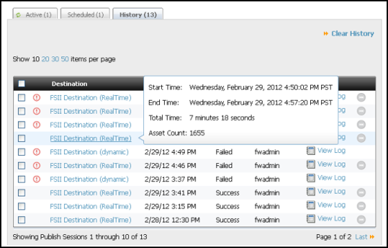

  3. セッションのサマリー情報を表示するには、セッションが実行された宛先の上にカーソルを置きます。(「宛先」列はタイトルをクリックすることでソートできます。)
    図15-9に示すように、ポップアップ・ウィンドウに概要情報が表示されます。
    ポップアップ・ウィンドウには、セッションの開始および終了の日時、アセットのパブリッシュにかかった時間およびパブリッシュしたアセットの数が表示されます。
    図15-9 「パブリッシュ・コンソール」フォームの「履歴」タブに表示されるコンテキスト・ウィンドウ
    図15-9の説明が続きます
    「図15-9 「パブリッシュ・コンソール」フォームの「履歴」タブに表示されるコンテキスト・ウィンドウ」の説明

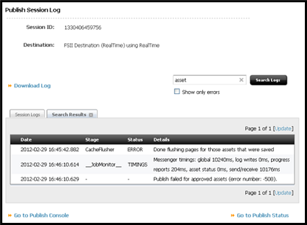

  4. セッション・ログを表示およびダウンロードする手順は次のとおりです。
    1. セッションが実行された宛先を選択します。
    2. 「ステータスのパブリッシュ」フォームで、「ログの表示」をクリックします。
      ログ・エントリが200文字を超える場合は、「すべて表示」リンクをクリックして、エントリ全体を表示します。また、特定のエントリのログを検索することもできます。
    3. ログをダウンロードするには、「ログのダウンロード」リンクをクリックします。

  3. ログファイルは様々な方法で検索できます。
    • 特定のエントリを検索するには、「検索」フィールド(フォームの右上)に検索語句を入力します。
      注意:
      検索ユーティリティによって、「ステージ」、「ステータス」および「詳細」列で使用されている語句が認識されます。ワイルドカードやブール演算子は認識されません。
    • エラー・メッセージのみを表示するには、「エラーのみ表示」チェック・ボックスを選択し、「検索」フィールドは空のままにします。
    • 特定の語句でエラー・メッセージをフィルタするには、「エラーのみ表示」チェック・ボックスを選択し、「検索」フィールドに検索語句を入力します。
    1. 「検索」をクリックします。
      「検索結果」タブが開きます(「セッション・ログ」タブの横)。
      図15-12 「パブリッシュ・セッション・ログ」フォームの「検索結果」タブ
      図15-12の説明が続きます
      「図15-12 「パブリッシュ・セッション・ログ」フォームの「検索結果」タブ」の説明
    2. 「検索結果」タブを終了するには、タブ上の「X」をクリックします。
      「セッション・ログ」タブに戻ります。

  2. 「履歴」タブを選択します。
    すべての使用可能なログが表示されます。
    図15-13 「パブリッシュ・コンソール」フォームの「履歴」タブ
    図15-13の説明が続きます
    「図15-13 「パブリッシュ・コンソール」フォームの「履歴」タブ」の説明
  3. 削除する各ログの横にあるボックスを選択します。
  4. 「削除」をクリックします。
    選択したログが削除されます。
