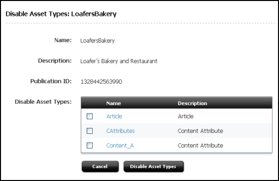

5.3.2 サイトからのアセット・タイプの削除
Adminインタフェースを介して、サイトからアセット・タイプを削除できます。
サイトからアセット・タイプを削除するには::
  1. 「一般的な管理」ツリーで、「管理」、続いて「サイト」を開き、続いてアセット・タイプを削除するサイトを開きます。
    注意:
    SiteAdmin roleロールはあるが、GeneralAdminロールはない場合、「サイト」ツリーを選択し、続いて「サイト管理者」を開きます。
  2. サイトで、「アセット・タイプ」を開いて、「無効化」をダブルクリックします。
    「アセット・タイプの無効化」フォームが表示されます。
    図5-6 「アセット・タイプの無効化」フォーム
    図5-6の説明が続きます
    「図5-6 「アセット・タイプの無効化」フォーム」の説明
    選択したサイトで有効化されているアセット・タイプがフォームに表示されます。
  3. サイトから削除するアセット・タイプを選択します。
  4. 「アセット・タイプの無効化」をクリックします。
    注意:
    サイトで無効にしたアセット・タイプのスタート・メニュー・アイテムまたはワークフロー・プロセスが存在する場合は、それらに変更が反映されるようにスタート・メニュー・アイテムまたはワークフロー・プロセスを編集します。
