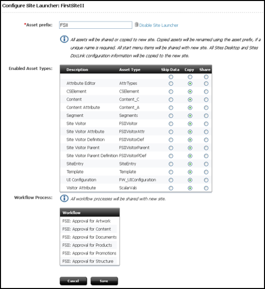

  2. 「このサイトのサイト・ランチャの構成」をクリックします。
    「サイト・ランチャの構成」フォームが開きます。
    図27-1 「サイト・ランチャの構成」フォーム
    図27-1の説明が続きます
    「図27-1 「サイト・ランチャの構成」フォーム」の説明
  3. アセットをコピーするには、「アセット接頭辞」フィールドに移動し、アセットの接頭辞を入力するか、デフォルト(ソース・サイトの名前)を受け入れます。
  4. 「有効なアセット・タイプ」セクションで、そのアセットをコピーまたは共有するアセット・タイプを見つけて、対応する「コピー」または「共有」ラジオ・ボタンをクリックします。
  5. 「保存」をクリックします。
