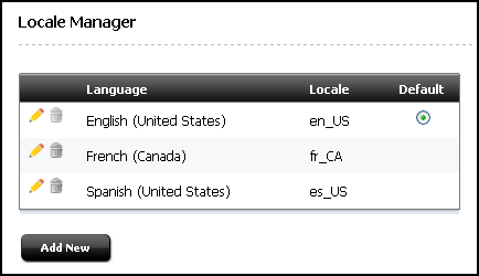

システムのデフォルト・ロケールを設定するには::
  1. 「一般的な管理」ツリーで、「管理」を開き、続いて「ロケール」をダブルクリックします。
    「ロケール・マネージャ」フォームが表示されます。
    図7-1 「ロケール・マネージャ」フォーム
    図7-1の説明が続きます
    「図7-1 「ロケール・マネージャ」フォーム」の説明
  2. ロケールの横にある「編集」アイコンをクリックします。
    ラジオ・ボタンがフォームの「デフォルト」列に表示されます。
  3. ロケールの横にある「デフォルト」ラジオ・ボタンを選択します。
  4. 「保存」をクリックします。
    次回ユーザーがWebCenter Sitesにログインしたときは、システムは新しいデフォルト言語で表示されます。
