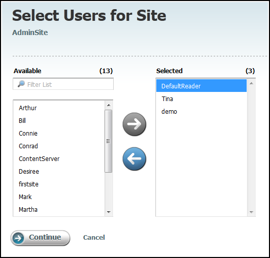

  3. ユーザーをサイトに割り当てます。
    1. Adminメニュー・バーで、「サイト」をクリックします。
    2. 新しいサイト名を選択し、「サイト・ユーザーの管理」をクリックします。
    3. 「ユーザーの割当て」をクリックします。
      「サイトのユーザーの選択」ダイアログが開きます。
      図8-3 ユーザーの割当てフォーム
      図8-3の説明が続きます
      「図8-3 ユーザーの割当てフォーム」の説明
    4. 「サイトのユーザーの選択」フォームでサイトに割り当てるユーザーを選択し、「選択済」リスト・ボックスに移動します。
    5. 「続行」をクリックして、ロールをユーザーに割り当てます。
    6. ユーザーをアプリケーションに結合します(アプリケーション・レベルの認可)。
      「ユーザーへのロールの割当て」フォームで、手順eでアプリケーションに割り当てたロールのうち少なくとも1つをユーザーに割り当てます。
      注意:
      すべてのアプリケーションの場合: サイトのユーザーおよびアプリケーションでロールを共有すると、そのサイトの当該アプリケーションへのアクセス権がユーザーに付与されます。アプリケーションがAdminインタフェースである場合は、ユーザーにAdvancedUserロールを割り当てる必要があります。アプリケーションがContributorインタフェースである場合は、ユーザーにSitesUserロールを割り当てる必要があります。
      WebCenter Sites以外のアプリケーションの場合: アプリケーションにロールによって保護されているインタフェース機能(「編集」など)がある場合、機能のロール(仕様はアプリケーション開発者から入手可能)のうち少なくとも1つをユーザーに割り当てることによって、各機能に対するアクセスを構成します。それによって、ユーザーがアプリケーション・レベルで完全に認可されます。ただし、ユーザーはRESTレベルで認可されないかぎり、アプリケーションのリソースを使用することはできません。「保存して閉じる」をクリックして、手順5に進みます。
      WebCenter Sitesのアプリケーションおよびユーザーの場合: WebCenter Sitesには、ロールによって保護されているインタフェース機能があります。WebCenter Sitesで直接構成されているユーザーの場合、そのロールはWEMフレームワークで維持されます。それらは、WEM Adminインタフェースでサイト別にリストされます。たとえば、ユーザーにContributorインタフェースからアセットをパブリッシュする権限を付与するには、そのユーザーに、SitesUserロールに加えて、パブリッシャ・ロールを割り当てる必要があります(詳細は、ユーザーに対するContributorインタフェースからのアセットのパブリッシュの認可を参照してください)。また、application RESTサービスによって、RESTレベルでWebCenter Sitesユーザーが認可されます(管理者が手順4を実行する必要がなくなります)。「保存して閉じる」をクリックして、手順5に進みます。
