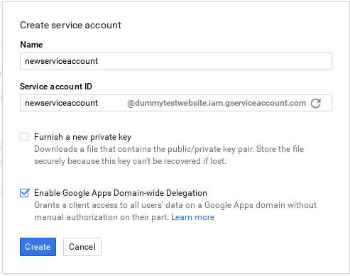

  3. ページの「サービス・アカウントの作成」ボタンをクリックして、ダイアログを開きます。
  4. フィールドに値を入力します。一意の名前を入力し、ドメイン全体委任を選択します。「サービス・アカウントの作成」ダイアログがサンプル名とIDで表示されます。
    リストに作成したアカウントのエントリが表示されます。新しく作成されたサービス・アカウントが表示されます。
