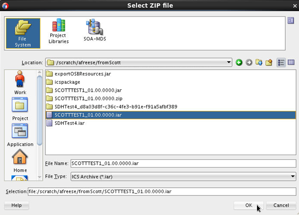

  7. Oracle JDeveloper 12.2.1を使用している場合は、次の手順を実行します。
    1. 「File Type」メニューで「ICS Archive (*.iar)」を選択します。
    2. 前にエクスポートしたIntegration Cloud Service IARアーカイブ・ファイルを参照して選択します。
  8. Oracle JDeveloper 12.1.3を使用している場合は、次の手順を実行します。
    1. 最初に.iarファイルの拡張子の名前が.zipに変更されていることを確認します。
    2. インポートするZIPファイルを探して選択します。

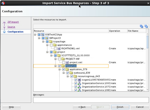

  9. ウィザード・ページで「OK」をクリックしてから「Next」をクリックします。
    JARファイルの内容が表示され、インポートするために選択できます。
  10. アーカイブ・ファイルをインポートするresourcesフォルダを選択します。 デフォルトでは、Resourceツリー全体が選択されています。これには、選択する階層ノードの上にあるものすべてが含まれます。 関連する階層ノードの上にある部分が選択解除されていることを確認し、Finishをクリックします。
    リソースがOracle Service Busプロジェクトにインポートされます。 これで、Oracle JDeveloperのXSLTマップ・エディタで編集するためにマップ・ファイルを開くことができます。
