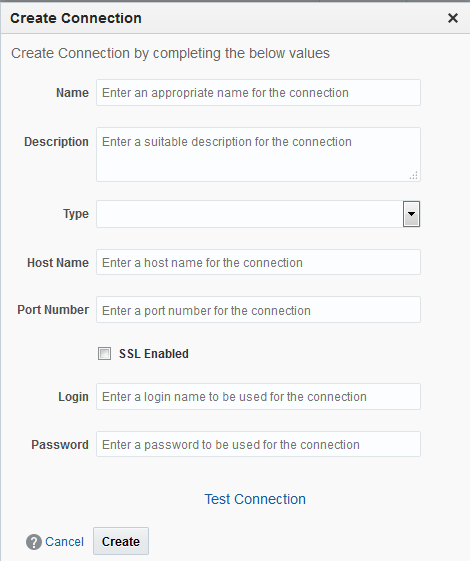

  2. 「接続の作成」をクリックします。
    「接続の作成」ダイアログが開きます。
  3. 次の詳細を入力します:
    1. 名前: 接続の適切な名前
    2. ID: 接続の一意のIDを入力します。 デフォルトでは、このフィールドには「名前」フィールドに入力した値が移入されます。
    3. 説明: 接続の適切な説明を入力します
    4. 「タイプ」: 接続のタイプを選択します(SOAまたはService Bus)
    5. ホスト名: 接続のホスト名
      注意:
      同じドメインまたは別のドメイン内で実行中のSOA SuiteサーバーまたはService Busへの接続を作成できます。 Insightデータ接続からSOA Suite/Service Busサーバーに接続するには、それらのサーバーでSOA Suite/Service Bus Insightエージェントが実行されている必要があります。また、このバージョンのInsightでは、Insightの複数のインスタンスを単一のエージェントにマップすることはできないことに注意してください。
    6. ポート番号: 接続の適切なポート番号
    7. SSLによる接続を有効にする場合には、「SSL有効」を選択します。
      注意:
      SOA Suite/Service Bus SOA Cloud Serviceインスタンスへの接続を作成するときには、そのインスタンスのパブリックIPアドレスを使用し、「SSL有効」を選択し、インスタンスへのアクセスに通常使用しているポートに関係なくポート443を使用する必要があります。
    8. ログイン: 接続に使用するユーザー名
    9. パスワード: 接続に使用するパスワード
  4. 「接続のテスト」をクリックして、所定のパラメータでサーバーへの接続が正常に確立されるかどうかをテストします。
    接続が正常に確立されている場合には、「構成済」メッセージが表示されます。
    詳細は、データ接続のテストを参照してください。
  5. 「作成」をクリックします。
    図6-1 「接続の作成」ダイアログ
    接続の作成ダイアログ

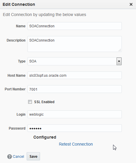

  2. 編集する接続の隣にある「編集」アイコン(鉛筆のアイコン)をクリックします。
    図6-2 接続の編集
    接続の編集
    「接続の編集」ダイアログが開きます。
    図6-3 「接続の編集」ダイアログ
    接続の編集ダイアログ
  3. 「接続の再テスト」をクリックして、これまで加えた変更で接続をテストします。
    接続状態が、テストに合格した場合には「構成済」に変わり、テストに失敗した場合には「切断済」に変わります。
  4. 必要な更新を行い、「保存」をクリックします。
行った変更でデータ接続が編集されます。
