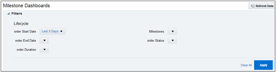

3.2.2 コンソールでのフィルタリング
コンソールの最初の部分はフィルタ基準であり、デフォルトでは縮小されています。
コンソールに表示されている集約メトリックの傾向を考慮する際や、特定のインスタンス・セットを検索しようとする際に、指定した基準と一致するインスタンスに制限することが必要な場合がよくあります。 ここで指定した基準によって、コンソールの各種のチャートおよび表に含められるインスタンスが決まります。
図3-2 フィルタ
図3-2の説明が続きます
図3-2 フィルタの説明
指定できるのは、マイルストンに関連するフィルタ基準のみ(インスタンスの開始日、終了日、期間、通過したマイルストンなど)です。

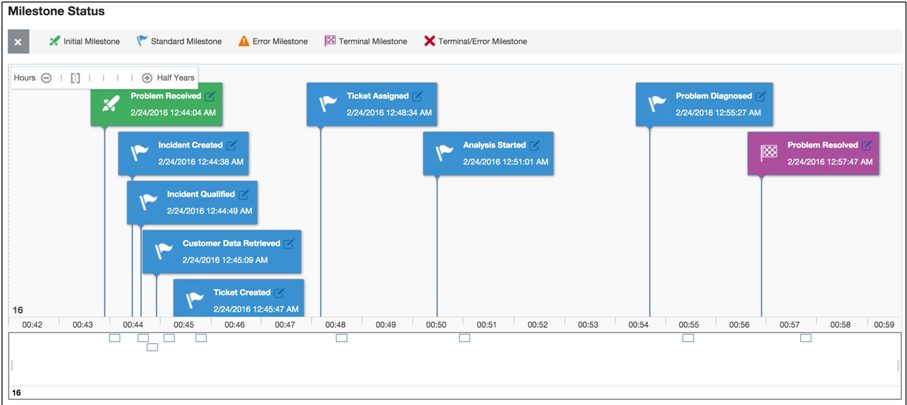

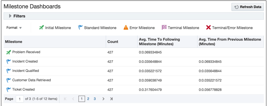

3.2.3 マイルストン・タイミング・ダッシュボード
コンソールのマイルストン表には、マイルストン間の移動にかかった平均時間が表示されます。 この情報は、ビジネス・プロセス内のホットスポットを特定するのに大変役立ちます。
たとえば、先週1週間で問題発生マイルストンから次のマイルストン(一般にはインシデント作成マイルストン)への移動に平均6時間かかっていた場合、これがヘルプ・デスクで新しい問題を処理するための会社のターゲットの範囲内かを容易に認識できます。
図3-3 マイルストン・タイミング・ダッシュボード
図3-3の説明が続きます
図3-3 マイルストン・タイミング・ダッシュボードの説明

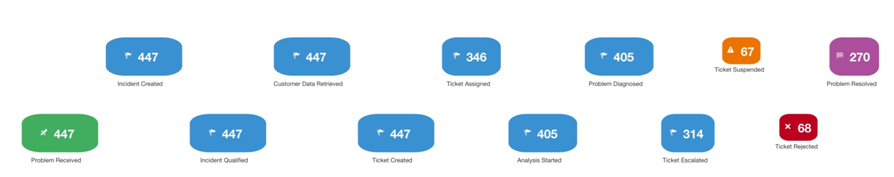

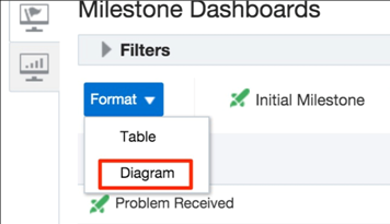

操作を視覚的に処理しやすくするために、Insightではマイルストンのパフォーマンス表が図で示されます。 フォーマットを表からダイアグラムに変更することにより、グラフィック表示を使用して、最も頻繁に通過したマイルストンをすばやく特定できます。
図3-4 ダッシュボードのフォーマット
図3-4の説明が続きます
図3-4 ダッシュボードのフォーマットの説明
赤いチケット拒否アイコンが問題発生アイコンよりもどのくらい小さいかに注目してください。 マイルストンを通過した回数が多いほど、アイコン・バブルは大きくなります。 たとえば、チケット拒否の回数が異常に多かった場合、赤いチケット拒否アイコンは大きくなります。

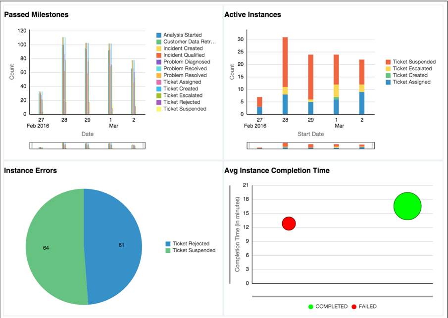

3.2.4 マイルストン・ダッシュボード
また、コンソールには、モデルがアクティブ化されるとすぐに使用可能になる即時利用可能な4つのマイルストン・ダッシュボードも含まれています。 各ダッシュボードには、集約マイルストン・パフォーマンスに基づいて、ビジネス・アプリケーションの現在のステータスの異なるビューが表示されます。
これらのダッシュボードはインタラクティブであり、エグゼクティブ・ユーザーは他の操作間で凡例をズームしたり変更したりできます。
「渡されたマイルストン」ダッシュボードを使用すると、通過したマイルストンの数を毎日確認できます。
「アクティブ・インスタンス」ダッシュボードには、まだアクティブになっているインスタンス(つまり、まだ完了していないインスタンス)の集約ステータスに関する情報が表示されます。
「インスタンス・エラー」ダッシュボードには、エラー・マイルストンを最後に通過したポイント以降は進行していないインスタンスが表示されます。
また、「平均インスタンス完了時間」ダッシュボードには、正常に完了した回数と失敗の回数、およびそれぞれのカテゴリにかかった平均時間が表示されます。
図3-5 マイルストン・ダッシュボード
図3-5の説明が続きます
図3-5 マイルストン・ダッシュボードの説明

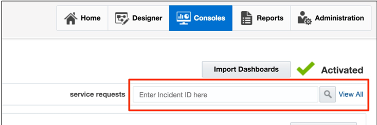

3.3.1 検索
エグゼクティブは、コンソールの検索機能を使用して、モデルの特定のインスタンス(特定の注文や特定のヘルプ・チケットなど)を検索できます。 インジケータの値の検索のみがサポートされています。
図3-6 検索
図3-6の説明が続きます
図3-6 検索の説明

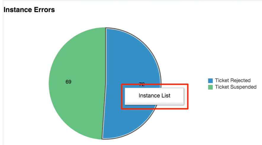

3.3.2 チャートおよび表からのドリル
ダッシュボードでは、集約ダッシュボードの値を構成する基礎となるインスタンス・セットにドリルする機能がサポートされています。 たとえば、チケット拒否マイルストンを通過したインスタンスのセットを確認する場合、インスタンス・エラーダッシュボードで該当する円スライスを右クリックしてビジネス・トランザクション・ダッシュボードを選択すると、インスタンスのリストが表示されます。
図3-7 インスタンス・エラー
図3-7の説明が続きます
図3-7 インスタンス・エラーの説明

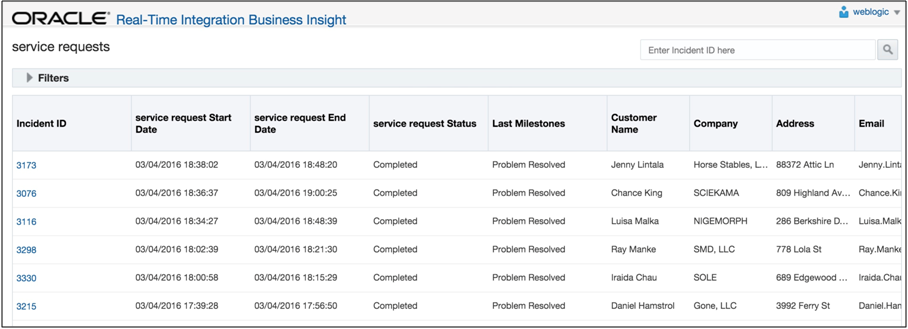

3.3.3 ビジネス・トランザクション・ダッシュボードの使用
ビジネス・トランザクション・ダッシュボードには、Insightによって収集されモデルに関連付けられた、開始日、終了日、通過した最後のマイルストン、および様々なインジケータの値などの情報が示されます。 ビジネス・トランザクション・ダッシュボードでは、モデル内で定義した一意の識別子によって1つのインスタンスを検索できます。
適切なロール権限があるユーザーは、ビジネス・トランザクション・ダッシュボードから検索基準に適合するインスタンスのリストを調べることができます。 このリストから、(左端の列に含まれる)任意の行の識別子の値をクリックすることにより、インスタンスにドリルダウンして詳細なメトリックを調べることができます。
図3-8 ビジネス・トランザクション・ダッシュボード
図3-8の説明が続きます
図3-8 ビジネス・トランザクション・ダッシュボードの説明

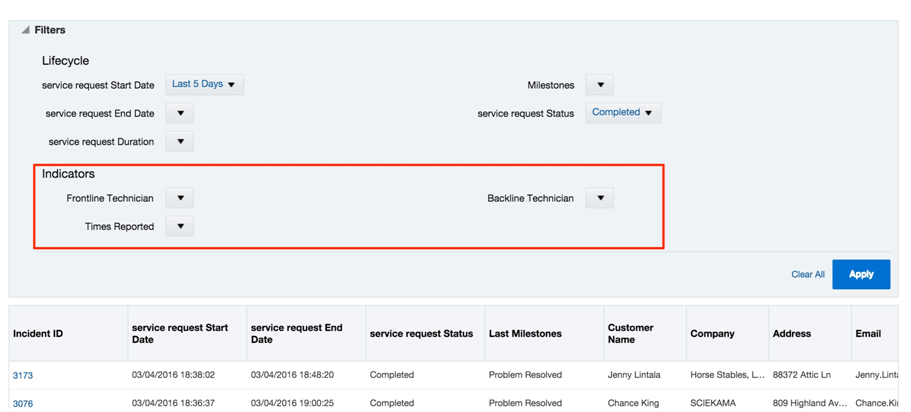

注意:
フィルタ基準を変更することで、ビジネス・トランザクション・ダッシュボード内に表示されるインスタンスのリストをさらに絞り込むこともできます。 ビジネス・トランザクション・ダッシュボードではインジケータの値によるフィルタも可能なので、ビジネス・トランザクション・ダッシュボードのフィルタ基準のほうがコンソールのフィルタ基準よりも多くのオプションを使用できます。
図3-9 フィルタ
図3-9の説明が続きます
図3-9 フィルタの説明

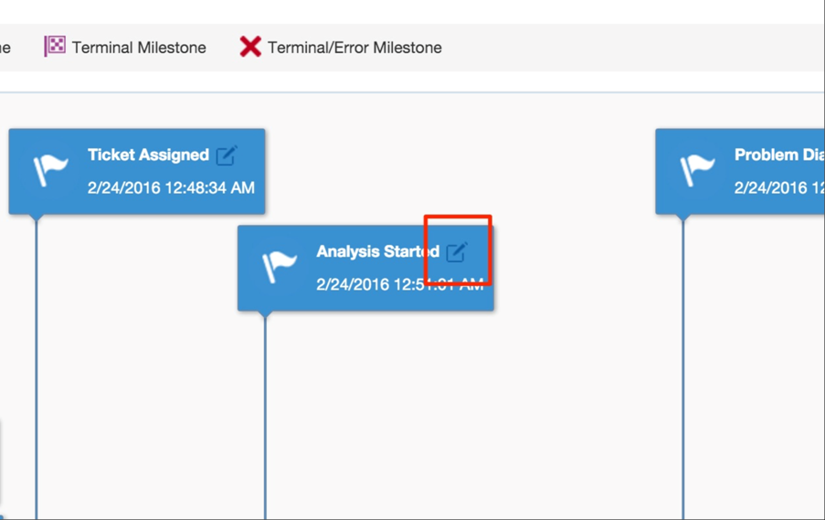

3.3.4 マイルストンの詳細
ビジネス・トランザクション・ダッシュボードから1つのインスタンスにドリルインすると、「インスタンスの詳細」ページに移動します。 「インスタンスの詳細」ページには、1つのインスタンスについて通過したマイルストンの詳細な進捗が時系列で表示されます。 インスタンスのマイルストンは、最初のマイルストン(左)から最後のマイルストン(右)の順にタイムラインに表示されます。
また、「インスタンスの詳細」ページには、関連付けられたマイルストンに基づいてグループ化されたインジケータのリストと、それらのインジケータの値が表示されます。 タイムラインでいずれかのマイルストンをクリックすると、そのマイルストンを通過したときに収集されたインジケータのみがフィルタ・アウトされます。
詳細は、『Oracle Real-Time Integration Business Insightの使用』インスタンスの詳細ページを参照してください。
図3-10 「インスタンスの詳細」ページ
図3-10の説明が続きます
図3-10 インスタンスの詳細ページの説明

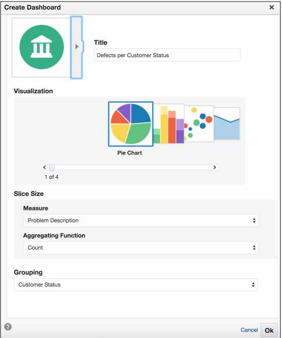

3.4 カスタム・ダッシュボード - インジケータの視覚化
コンソールでカスタム・ダッシュボードを使用すると、ビジネスに重要なメトリック、比率および傾向を追跡できます。 モデルにインジケータがある場合、カスタム・ダッシュボードを作成して、それらのインジケータに関連するデータを取得できます。 マイルストン・ダッシュボードではマイルストンに関連するデータのみが取得され、カスタム・ダッシュボードではインジケータのグラフおよびチャートを視覚化できます。 アプリケーションの実行中に定義および抽出されたインジケータを視覚化できます。
カスタム・ダッシュボードはいくつでも追加できます。 各カスタム・ダッシュボードは、(ダッシュボードの作成中に選択した)タイトルとアイコンで表されます。
図3-12 「ダッシュボードの作成」ダイアログ
図3-12の説明が続きます
図3-12 ダッシュボードの作成ダイアログの説明

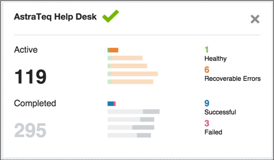

3.5 ホームページのモデル・サマリー・カード
エグゼクティブ・ユーザーがInsightにログインすると、最初にホームページが表示されます。 ホームページには、アプリケーションの他の部分への説明的なショートカット、よく使用するレポートへのリンク、サマリー・カードなど、便利なウィジェットが多数あります。
サマリー・カードは、モデルのアクティブなインスタンス数と過去5日間に完了したインスタンス数の比較など、モデルの現在の動作状態をすばやく把握するために便利です。 最大6つのサマリー・カードをホームページに追加できます。
図3-13 モデル・サマリー・カード
図3-13の説明が続きます
図3-13 モデル・サマリー・カードの説明
