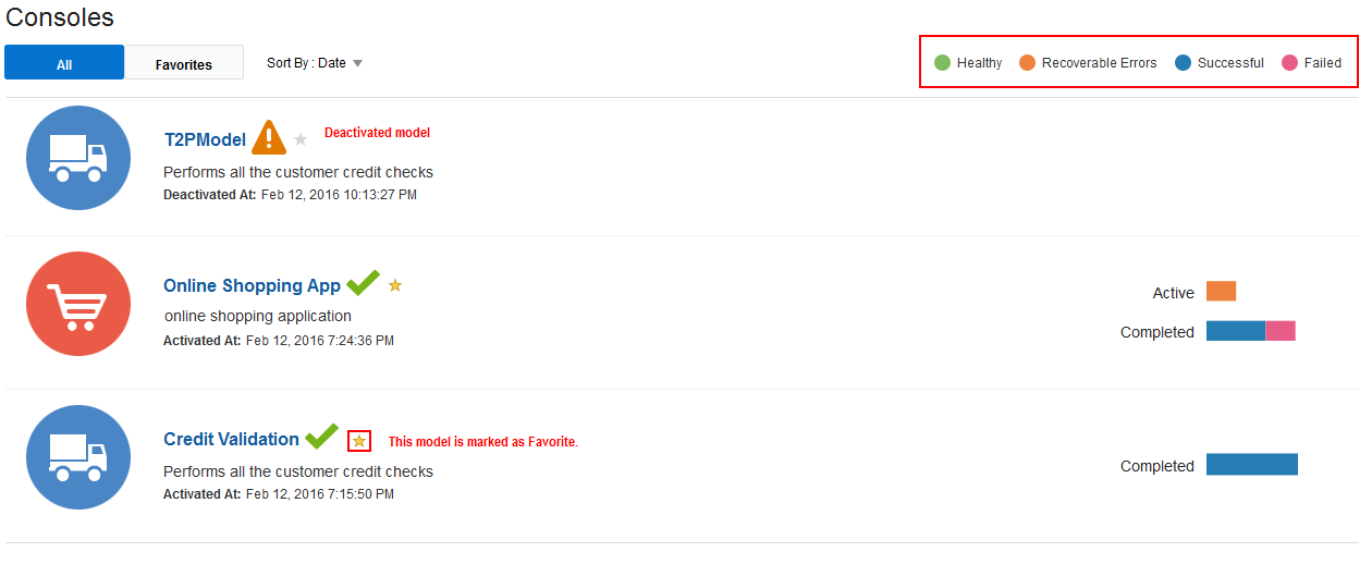

「コンソール」ページには、アクティブ化されたモデルに関して過去1日に収集されたメトリックの概要が表示されます。 このようなメトリックとしては、次のような状態のモデルのインスタンスの数などがあります。
正常
リカバリ可能なエラー
成功
失敗
「コンソール」リスト・ページでは、過去24時間のインスタンスが各コンソールの行末にバーで表されます。 アクティブなインスタンス(「正常」および「リカバリ可能」)は1つのバーにまとめて積み上げられ、完了したインスタンス(「成功」および「失敗」)は別々に積み上げられます。 いずれかのバーの目的のセクションにカーソルを重ねると、そのバーが表すインスタンスの数が表示されます。 これらのインスタンス状態の詳細は、インスタンス状態を参照してください。
注意:
アクティブと非アクティブなステータスおよびインスタンス・バーは、常にページが最初にロードされたときの状態を示します。これは、ブラウザの「リフレッシュ」ボタンを使用した場合でも同じです。 このページからいったん離れて再び戻ってくると、更新されたデータが表示されます。「コンソール」ページは、次のように表示されます。
図4-1 「コンソール」ページ
モデルの名前をクリックすると、そのモデルのダッシュボードページに移動します。

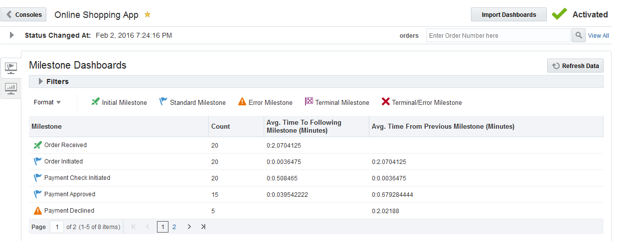

メイン・コンソールには、統合アプリケーションのマイルストン・パフォーマンスに関する情報が表示されます。 たとえば、アプリケーションのモデルが作成されてアクティブ化されると、ビジネス所有者はアプリケーション内のボトルネックを特定し、キー・メトリックを即時かつリアルタイムで追跡できます。
デフォルトのダッシュボードは、モデルに定義されているマイルストンに基づいてメトリックを表示するため、マイルストン・ダッシュボードとも呼ばれます。 これらのダッシュボードには、マイルストンのみに基づいてビジネス・モデルの集約状態が表示されます。 モデルのインジケータの集約状態を表示するには、カスタム・ダッシュボードを作成する必要があります。

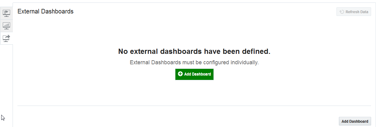

「カスタム・ダッシュボード」アイコンおよび「外部ダッシュボード」アイコンを使用すると、ダッシュボードを表示できます。

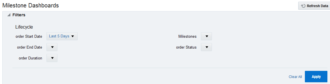

「フィルタ」を使用すると、ダッシュボードに表示できるデータを制御できます。 ライフサイクル・フィルタまたはインジケータ・フィルタ、あるいはその両方で、インスタンスをフィルタできます。 ライフサイクル・フィルタは、モデル全体で均一です。

Oracle Real-Time Integration Business Insightでは、NULL文字列値によるフィルタはサポートされていません。次の画面は、ライフサイクル・フィルタを表示しています。
図4-3 マイルストン・ダッシュボードのライフサイクル・フィルタ

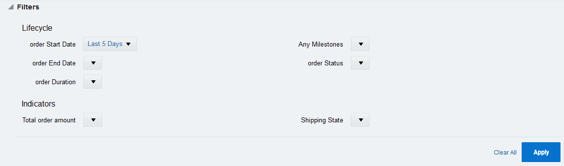

ライフサイクル・フィルタおよびインジケータ・フィルタ
カスタム・ダッシュボードおよびインスタンス・リストでも、ライフサイクル・フィルタとは別にインジケータ・フィルタがサポートされています。 使用可能なインジケータ・フィルタは、モデルによって異なります。 フィルタ可能としてマークしたインジケータのみが、フィルタとして表示されます。
たとえば、次の画面にはインジケータ・フィルタが2つのみあります。つまり、このモデルでは2つのインジケータのみがフィルタ可能としてマークされていることになります。 次の画面は、ライフサイクル・フィルタとインジケータ・フィルタの両方を表示しています。
図4-4 カスタム・ダッシュボードおよびインスタンス・リストのライフサイクル・フィルタおよびインジケータ・フィルタ
数値インジケータでフィルタすると、数値の範囲が返されます。 テキスト文字列のフィルタリングには、大/小文字を区別する完全一致が必要です。 SQLワイルドカード%および_がサポートされています。

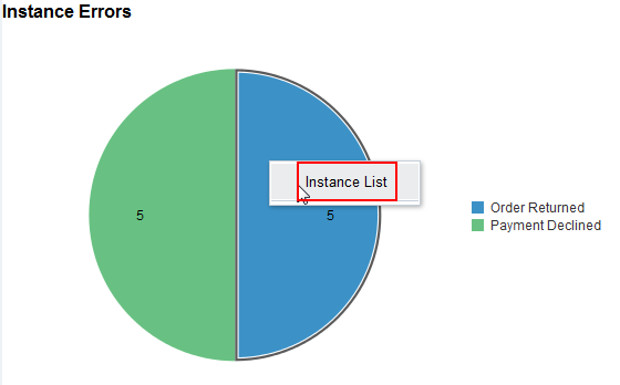

インスタンス・エラーダッシュボード - 円グラフのスライスを右クリックしてドリル・アクロスします。 右クリックすると、「インスタンス・リスト」ボタンが表示されます。 このボタンをクリックすると、新しいタブに「インスタンス・リスト」が開きます。 モデルのすべてのインスタンスが「インスタンス・リスト」で使用できるとは限りません。 選択したバーによって表されるアクティブなインスタンスのみがここに表示されます。

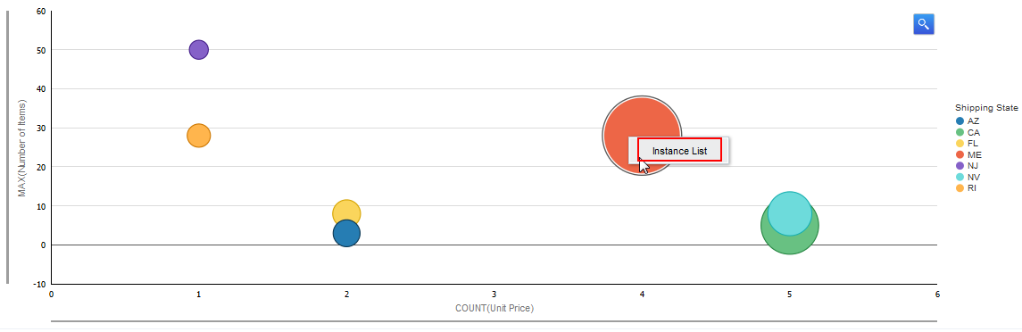

カスタム・ダッシュボード - ダッシュボードで円グラフ/棒グラフ/バブル・チャートをそれぞれ使用するときに、ダッシュボードのセクタ/棒/バブルを右クリックしてドリル・アクロスします。 右クリックすると、「インスタンス・リスト」ボタンが表示されます。 このボタンをクリックすると、新しいタブに「インスタンス・リスト」が開きます。 モデルのすべてのインスタンスが「インスタンス・リスト」で使用できるとは限りません。 ここには、ダッシュボードのパラメータに基づいて特定のインスタンスのみが表示されます。

次の画面は、カスタム・ダッシュボードからドリル・アクロスする方法の例を示しています。 この例のカスタム・ダッシュボードでは、バブル・チャートを使用しています。
図4-6 カスタム・ダッシュボードからのドリル・アクロス

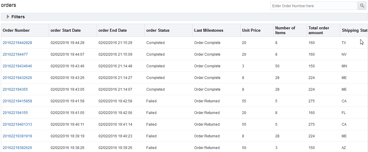

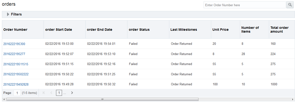

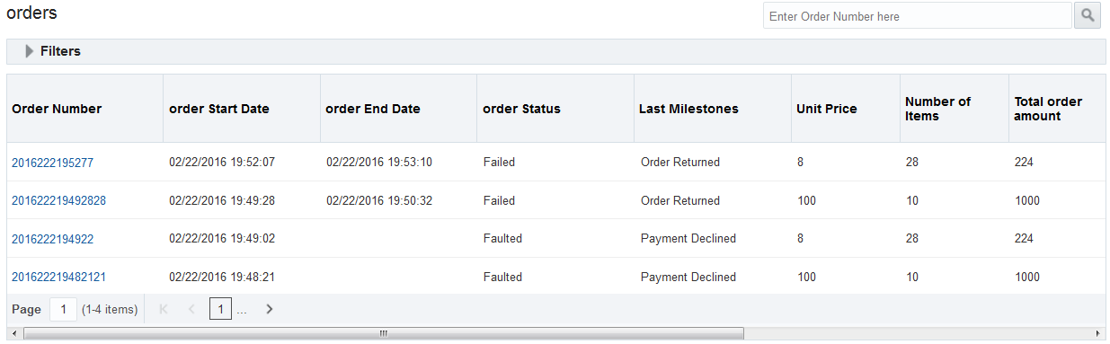

次の画面は、図4-5に示すマイルストン・ダッシュボードからドリル・アクロスするときに表示されるインスタンスのリストを示しています。
図4-7 マイルストン・ダッシュボードからドリルしたインスタンス
次の画面は、図4-6に示すカスタム・ダッシュボードからドリル・アクロスするときに表示されるインスタンスのリストを示しています。
図4-8 カスタム・ダッシュボードからドリルしたインスタンス

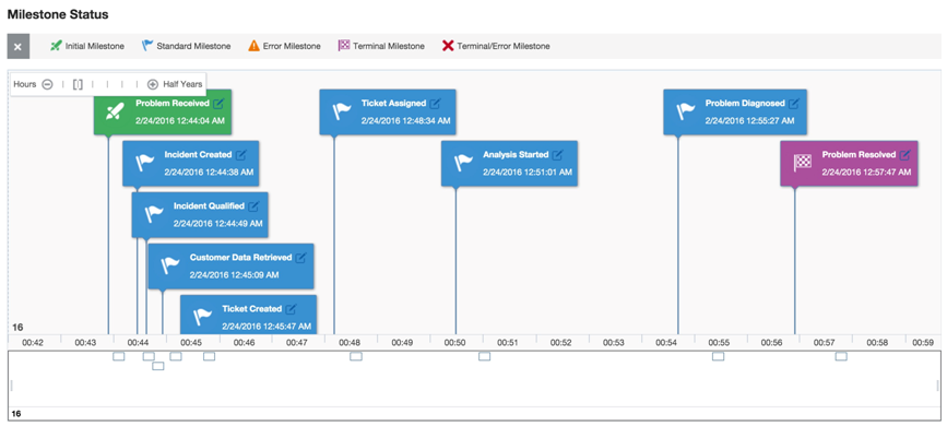

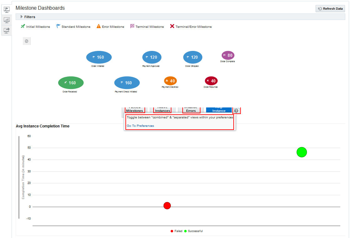

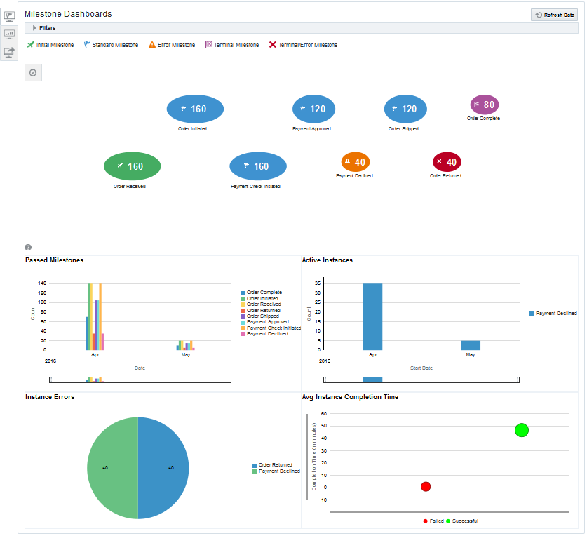

「マイルストン・ダッシュボード」ページのデフォルト・ビューは、次のように表示されます。
図4-9プリファレンスがCombinedに設定されている場合の「マイルストン・ダッシュボード」ページの表示
マイルストン・ダッシュボード・ビュープリファレンスを更新しても、マイルストン・サマリー・ダッシュボードに影響はありません。 マイルストン・ダッシュボード・ビュープリファレンスのために選択した値に関係なく、マイルストン・サマリー・ダッシュボードは必ずマイルストン・ダッシュボードページに表示されます。 次の画面は、環境設定の変更を示しています。
図4-10 プリファレンスを分離に設定した場合のマイルストン・ダッシュボードページの表示
ダッシュボードの表示
マイルストン・ダッシュボードにデータを表示するには、次の手順を実行します。
(「コンソール」ページで)ダッシュボードを表示するモデルをクリックします。
「フィルタ」領域を展開し、必要なフィルタを選択します。 インスタンスのフィルタを参照してください。
「適用」をクリックしてフィルタを適用するか、「すべてクリア」をクリックして選択したすべてのフィルタをクリアします。
「データのリフレッシュ」をクリックすると、フィルタを変更することなく最新のデータを表示できます。
いずれかのダッシュボードにカーソルを重ねると、マイルストンおよび実行時間に関する詳細が表示されます。 また、マイルストンをドリル・アクロスして、特定のインスタンスを表示することもできます。 ダッシュボードのドリル・アクロスを参照してください。

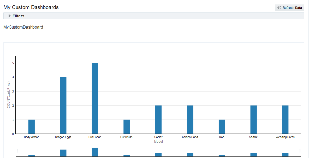

コンソールでカスタム・ダッシュボードを使用すると、ビジネスに重要なメトリック、比率および傾向を追跡できます。 モデルにインジケータがある場合、カスタム・ダッシュボードを作成して、それらのインジケータに関連するデータを取得できます。 マイルストン・ダッシュボードではマイルストンに関連するデータのみが取得されるため、マイルストン・データの他にインジケータ・データも表示する場合にはカスタム・ダッシュボードが役立ちます。 アプリケーションの実行中に定義および抽出されたインジケータをビジュアル化できます。
カスタム・ダッシュボードはいくつでも追加できます。 各カスタム・ダッシュボードは、(ダッシュボードの作成中に選択した)タイトルとアイコンで表されます。
デフォルトでは、カスタム・ダッシュボードには過去5日間に作成されたインスタンスのデータが表示されます。 多種多様な基準でフィルタできます。たとえば、インスタンスの開始日または終了日、インスタンスの完了に要した時間、ごく最近通過したマイルストンなどがあります。
カスタム・ダッシュボードを使用すると、プロセスの進行状況をモニターする内容に基づいてインジケータを選択できます。
「カスタム・ダッシュボード」にデータを表示するには、次の手順を実行します。
「コンソール」ページでパフォーマンスをモニターするモデルをクリックします。
「マイ・カスタム・ダッシュボード」アイコンをクリックします。
ダッシュボード用に選択したグラフという形でデータを視覚的に表示できます。
フィルタを変更するたびに「データのリフレッシュ」をクリックして、リフレッシュ後のモデル・データをダッシュボードに表示します。
図4-11 カスタム・ダッシュボード
ダッシュボードをドリル・アクロスして、特定のインスタンスを表示できます。 ダッシュボードのドリル・アクロスを参照してください。

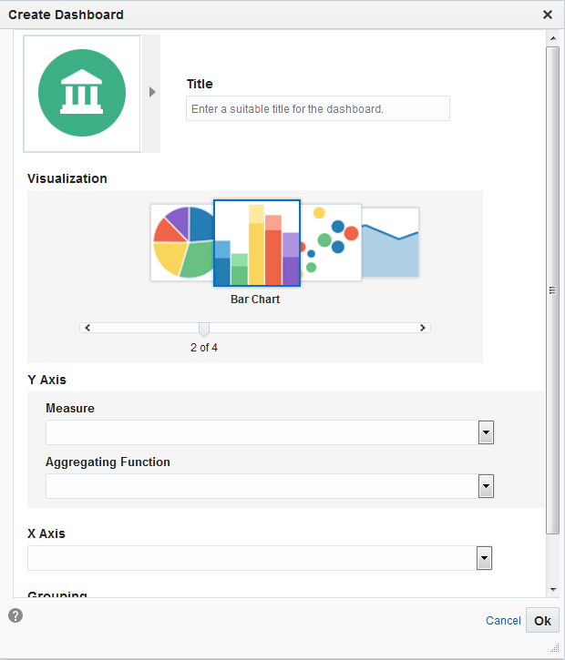

「ダッシュボードの作成」をクリックします。
「ダッシュボードの作成」ダイアログが開きます。
図4-12 ダッシュボードの作成ダイアログ
「タイトル」にダッシュボードの適切なタイトルを入力します。
適切なアイコンを選択します。

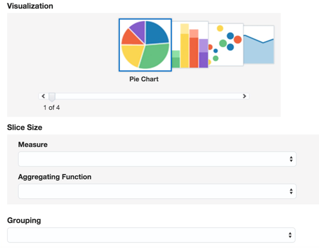

「ビジュアライゼーション」を選択し、データのビジュアル化に使用するグラフを選択します。 パラメータは、選択したグラフのタイプによって異なります。 使用可能なグラフは次のとおりです。
円グラフ
スライスのサイズ - スライスのサイズで表される値を選択します。 これは必須フィールドです。
メジャー - スライスのサイズのメジャーを選択します。 これは必須フィールドです。
集計関数 - スライス・サイズの集計関数を選択します。 これは必須フィールドです。
グルーピング - グルーピングを実行する必要がある、ベースとなる値を選択します。 これは必須フィールドです。
図4-13 ダッシュボードの作成 - 円グラフ

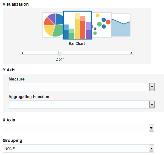

棒グラフ
Y軸 - Y軸で表される値を選択します。
メジャー - 適切なメジャーを選択します。 これは必須フィールドです。
集計関数 - 適切な集計関数を選択します。 これは必須フィールドです。
X軸 - X軸で表される値を選択します。 通常、ディメンションです。
グルーピング - グルーピングを実行する必要がある、ベースとなる値を選択します。 これはオプションのフィールドです。
図4-14 ダッシュボードの作成 - 棒グラフ

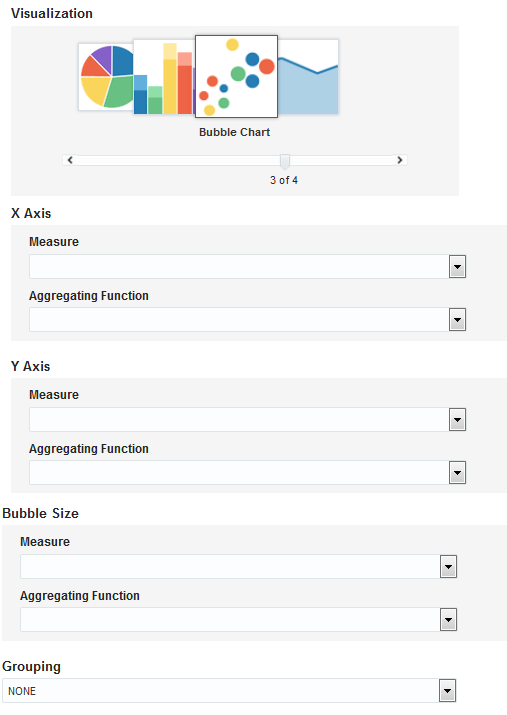

バブル・チャート
バブルのサイズ - バブルのサイズの決定に使用される値を選択します。
図4-15 ダッシュボードの作成 - バブル・チャート

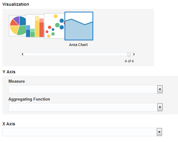

面グラフ
X軸 - X軸で表される値を選択します。 これは必須フィールドです。
図4-16 ダッシュボードの作成 - 面グラフ

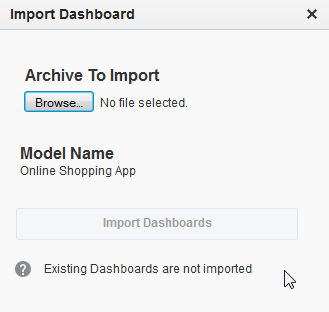

ダッシュボードを他のアプリケーションからOracle Real-Time Integration Business Insightアプリケーションにインポートできます。 カスタム・ダッシュボードをOracle Real-time Integration Business Insightのインストールから別のインストールにインポートできます。
InsightModelCreator/InsightAdminロールを持つユーザーのみがカスタム・ダッシュボードをインポートできます。 InsightExecutiveロールを持つユーザーは、ダッシュボードを表示および編集することはできますが、ダッシュボードをインポートすることはできません。
注意:
ダッシュボードは、アクティブ化されたモデルにのみインポートできます。ダッシュボードをインポートするには、次の手順を実行します。
「コンソール」ページで進行状況をモニターするモデルをクリックします。
「ダッシュボードのインポート」をクリックします。
「ダッシュボードのインポート」ダイアログが開きます。
図4-17 ダッシュボードのインポートダイアログ
「参照」をクリックし、インポートするダッシュボードのアーカイブ・ファイルを選択します。
モデル名は、ダッシュボードを表示するモデルの名前です。
注意:
既存のダッシュボードはインポートされません。 既存のダッシュボードは、スキップされたダッシュボードのようになります。 インポートされたダッシュボードは、「ダッシュボード」ページに日付でソートされて表示されます。注意:
ダッシュボードをインポートしても、Insightによってインスタンスがコピーおよびインポートされることはありません。 ダッシュボードのインスタンスをコピーするには、Oracle Business Activity Monitoring Composerでデータ・オブジェクトをクリーン・アップする必要があります。 Oracle Real-Time Integration Business Insightの管理のBAMデータ・オブジェクトおよびプロジェクトのクリーン・アップを参照してください。ビジネス進捗を追跡するには、カスタム・ダッシュボードの機能を超えた詳細なダッシュボードが必要になることがあります。 この場合には、Oracle Business Activity Monitoring (BAM) Composerを使用してダッシュボードを作成し、そのダッシュボードを外部ダッシュボードとして追加します。
BAMで作成したダッシュボードは、モデルをアクティブ化するときにOracle Real-Time Integration Business InsightによってBAMでプロビジョニングされるプロジェクトに追加する必要があります。

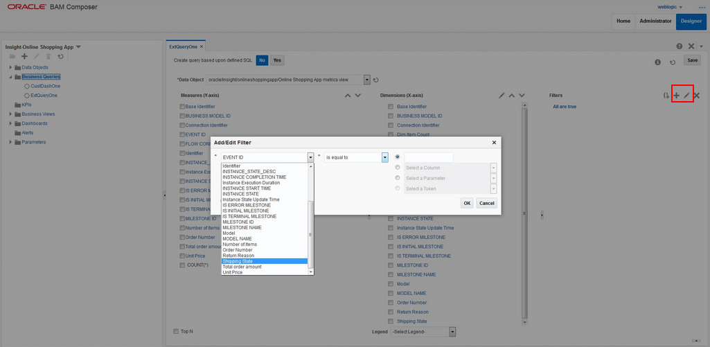

外部ダッシュボードを使用できるのは、そのオプションが「プリファレンス」に設定されている場合のみです。外部ダッシュボード用のフィルタはありません。 カスタム・ダッシュボードでは主としてインジケータのみをメジャーおよびディメンションとする決まった数のテンプレートを使用しますが、外部ダッシュボードではこれよりも柔軟にグラフのメジャーおよびディメンションを選択できます。 ダッシュボードには、新しいタブでダッシュボードを開くためのリンクがあります。 このリンクをクリックすると、新しいタブに開いたBAMダッシュボードに移動します。 BAMダッシュボードには、ディメンションの変更、ランタイム・フィルタおよびアクティブなデータ・プロパティの設定(BAMソース・ビューによって許可されている場合)、およびパラメータの選択(パラメータが含まれている場合)を行うためのツールが用意されています。 パラメータが使用されている場合、それらはダッシュボードの右側にある縮小可能なペインに表示されます。
外部ダッシュボードをOracle Real-Time Integration Business Insightアプリケーションに追加した場合には、それらがここに表示されます。 モデルのBAMプロジェクトで使用でき、まだInsightに追加していないBAMダッシュボードがある場合には、それらを追加できます。 外部ダッシュボードにダッシュボードが1つも表示されない場合には、ダッシュボードの追加ボタンを使用して外部ダッシュボードを追加できます。
注意:
InsightModelCreator/InsightExecutive/InsightAdminロールを持つユーザーのみが外部ダッシュボードを追加および統合できます。図4-18 外部ダッシュボード
Insight - <モデル名>です。 特定のビジネス・モデルに関連するすべての外部ダッシュボードは、対応するBAMプロジェクトに作成する必要があります。 これらのダッシュボードは、BAMでサポートされているトップダウンまたはボトムアップのアプローチを使用して作成できます。 <モデル名>メトリック・ビューと呼ばれるデータ・オブジェクトが使用されますが、これはプロジェクトにすでに追加されています。 他のデータ・オブジェクトも機能していますが、このデータ・オブジェクトには関心を集めそうな関連するすべての列が含まれています。 このため、必要に応じて柔軟に情報を表示できます。 このインスタンス・リストには、Insightにより収集された、そのインスタンスに関連付けられた情報(開始日、終了日、最後に通過したマイルストン、および様々なインジケータの値を含む)が表示されます。 インスタンス・リストでは、一意の識別子によって1つ以上のインスタンスを検索できます。
最上部にある検索ツールでは、一意の識別子に対して大文字と小文字を区別しない部分一致検索を実行できます。 また、様々なライフサイクル・フィルタまたはフィルタ可能なインジケータでフィルタして、検索結果を絞り込んだり、広げることもできます。 詳細は、インスタンスの検索およびインスタンスのフィルタを参照してください。
適切なロール権限を持つユーザーは、インスタンス・リストから、検索基準と一致するインスタンスのリストを調べることができます。 このリストから、インスタンスにドリル・アクロスして詳細なメタデータ(マイルストン監査など)を調べることができます。
「ダッシュボード」ページの「すべて表示」リンクを使用して、インスタンス・リストに移動できます。
「ダッシュボード」ページの「すべて表示」リンクをクリックします。
ほとんどのマイルストン・ダッシュボードまたはいずれかのカスタム・ビジュアライゼーション・ビューから右クリックでドリル・アクロスします。 この場合、このページではダッシュボードに固有のインスタンスのリストのみが表示されます。 ダッシュボードのドリル・アクロスを参照してください。
マイルストン・タイミング・ダッシュボードの任意の行をクリックでドリル・アクロスします。 この場合、このページではダッシュボードに固有のインスタンスのリストのみが表示されます。
図4-20 インスタンス・リスト
1ページに最大15行が表示されます。 ページの最後までスクロール・ダウンしてナビゲーション矢印を表示すると、さらに別のページに移動できます。
いずれかの行ヘッダーをクリックすると、そのヘッダーでインスタンス・リストがソートされます。
インスタンス詳細ページの基本的な用途は、表示する特定のインスタンスのマイルストンの通過に関する詳細な時系列記録を確認することです。
ユーザーは、インスタンス・リスト・ページで、失敗したインスタンス、実行中インスタンス、またはその他のフィルタされたインスタンス・リストを検索する場合、最終的にこれらの各インスタンスを精査して、同じものに対する原因を調べようと思うことがあります。 インスタンス・リスト・ページの各インスタンスの最後の列には、その特定インスタンスの詳細を(どのマイルストンにいつ到達したかを示す)タイムライン形式で表示するインスタンス詳細ページにドリルダウンするための横向き矢印が含まれます。 また、識別子をクリックすることもできます。
また、インスタンス詳細ページには、関連付けられたマイルストンに従って分類されたインジケータのリストと、これらのインジケータの値も表示されます。
インスタンス・リスト・ページで任意のインスタンスをクリックして、「インスタンスの詳細」ページに移動します。
「インスタンスの詳細」ページが開くと、デフォルトでは通過したすべてのマイルストンがタイムラインに表示され、その下のマスター/ディテール・リストにはすべてのヘッダーが縮小されています(ヘッダーはマイルストンで、展開するとそのマイルストンに関連付けられたインジケータが表示されます)。 タイムライン・アイテムの外部の任意の場所をクリックすると、選択したマイルストンが選択解除され、マスター/ディテール・リストのデフォルトの状態がリストアされます。
ページの右上隅にある「すべて展開」をクリックして、すべてのマイルストンを展開します。
