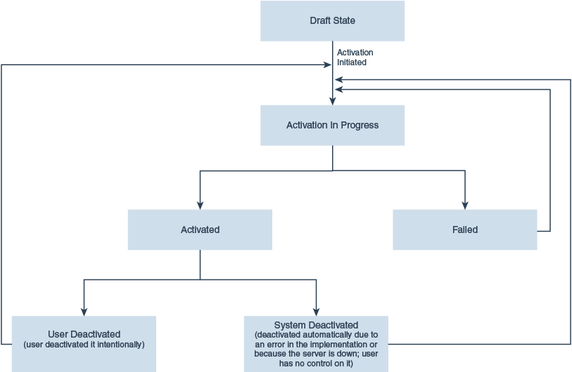

新しく作成したモデルは、アクティブ化されるまではドラフト状態になります。 アクティブ化されたモデルのみがメトリックを収集します。 モデルはアクティブ化されている間、一時的にアクティブ化の進行中状態になります。 アクティブ化に失敗すると、状態はアクティブ化に失敗しましたに更新されます。 アクティブ化が正常に完了すると、状態はアクティブに変わります。 基礎となる実装を変更した結果としてモデルが非アクティブ化されることがある他、ユーザーがモデルを非アクティブ化することもできますが、どちらの場合もモデルは非アクティブ状態になり、マウス・カーソルを合せると追加情報が表示されます。
アクティブなモデルに変更を加えるために、新しいドラフトが作成され、これは変更の完了後にアクティブ化できます。
図3-1 モデルのライフサイクル状態の遷移
モデルが「不明」状態に遷移することがあります。 この状態になるのは、ランタイムがモデルの状態を「アクティブ化」または「非アクティブ化」であると判断できない場合です。 このような状態のモデルに対してすべてのライフサイクル・アクションを実行できます。
詳細は、モデルのライフサイクル状態を参照してください。
いずれのモデルも、次のライフサイクル状態を通過します。
ドラフト: この状態のときはモデルに変更を加えることができ、メトリックは収集されません。 ドラフト・モデルでは「エクスポート」オプションがサポートされているため、モデルをエクスポートし、エクスポートしたモデルを使用してアプリケーションにインポートできます。
進行中: アクティブ化が開始されると、モデルはこの状態になります
アクティブ: モデルがこの状態のときはメトリックが収集中であり、変更はできません。 アクティブ化されたモデルでは「エクスポート」オプションがサポートされているため、モデルをエクスポートし、エクスポートしたモデルを使用してアプリケーションにインポートできます。
失敗: アクティブ化中に問題が発生した場合、モデルはこの状態になります
非アクティブ化: 基礎となる実装に変更が発生した場合や、ユーザーがモデルを非アクティブ化した場合、モデルはこの状態に移行します。
システムを非アクティブ化: 非アクティブ化/アンデプロイ/接続の喪失などのシステムのエラー/しきい値を超えた再試行回数/別のパスへのアプリケーションの再デプロイ/アプリケーションの変更のいずれかのために、統合アプリケーションが変更された場合。 モデルはInsightエージェントによって自動的に非アクティブ化され、ユーザーはそれを制御できません。

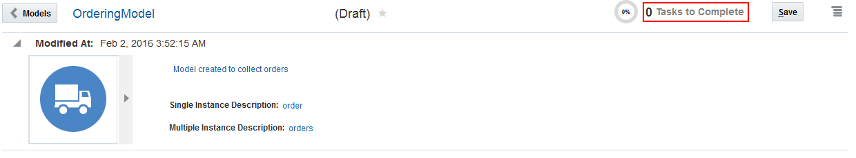

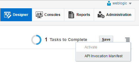

モデルの最上部には、「完了するタスク」の数が表示されます。 モデルをアクティブ化するには、これらのすべてのタスクを完了する必要があります。ページの左上隅の「モデル」ボタンをクリックして、「デザイナ」ページに戻ります。

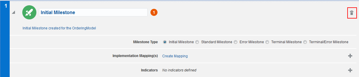

モデルを作成したら、次の重要な手順はモデルのマイルストンを作成することです。 マイルストンは、ビジネス進捗のモニタリングに役立つ、ビジネス・プロセス内のポイントです。 一般に、マイルストンは反復して作成されます。 詳細は、Oracle Real-Time Integration Business Insightの理解のマイルストンのタイプを参照してください。
InsightBusinessUser/InsightIntegrationArchitect/InsightModelCreator/InsightAdminロールを持つユーザーのみがマイルストンを作成できます。
マイルストンを作成するには、次のステップを実行します。図3-4 マイルストンの詳細

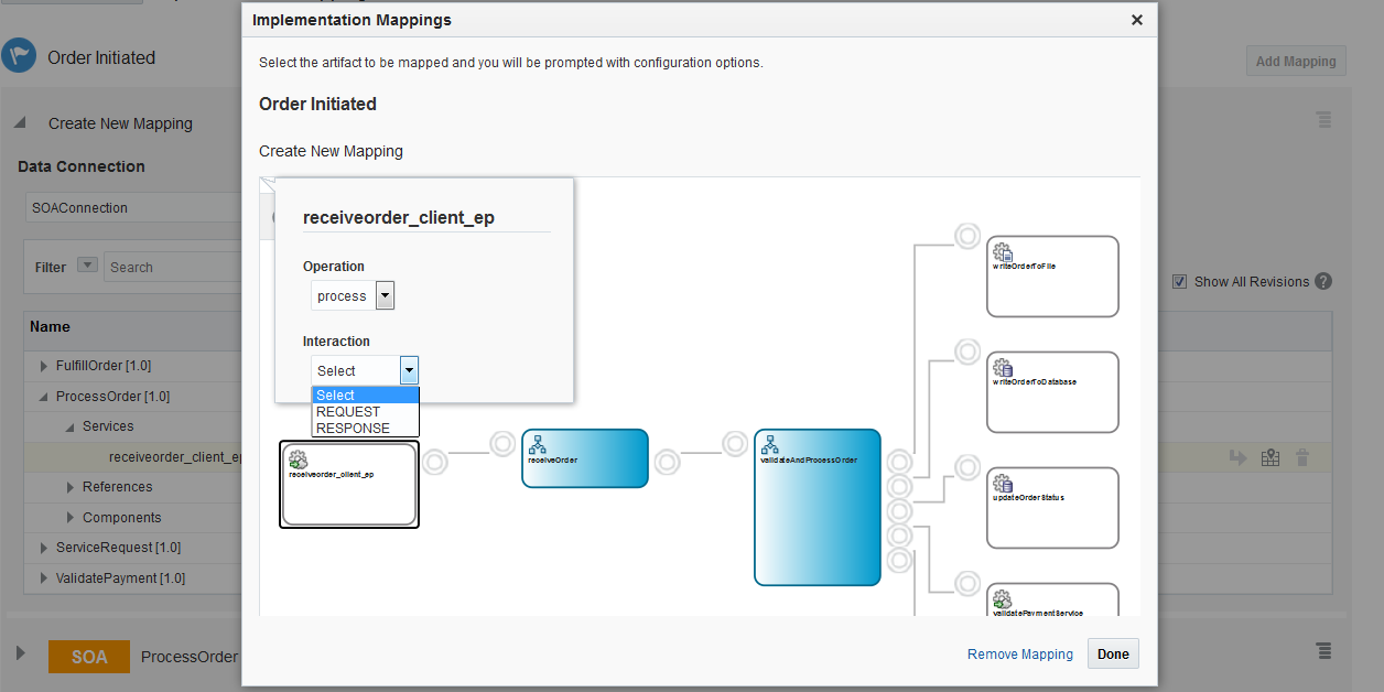

サービス・タイプをスキーマのないメッセージング・リクエスト/応答XMLにした状態で、マイルストン・マッピングをパイプライン/ビジネス・サービスで使用することはできません。 Service BusパイプラインへのマップおよびService Busビジネス・サービスへのマップを参照してください。SOA BPELコンポーネントへの実装マッピングを作成するには、次の手順を実行します。

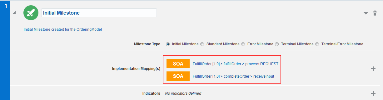

図3-8 実装にマップされたマイルストン

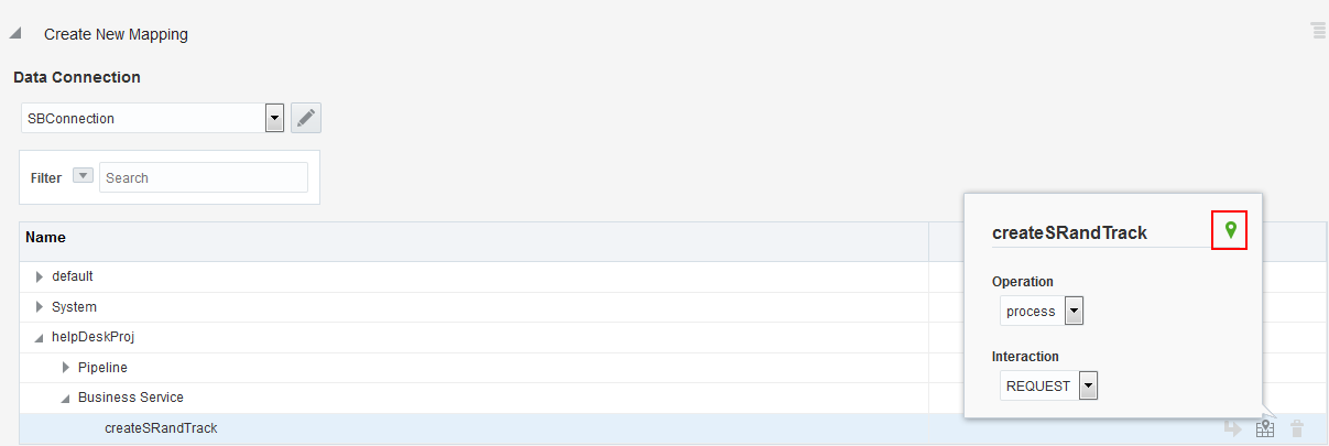

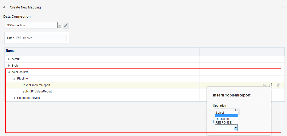

マッピング・ページには、WSDLベースのサービスまたはメッセージング・サービスであり、リクエスト・タイプまたはレスポンス・タイプがXMLである、Service Busパイプラインおよびビジネス・サービスのみが表示されます。 マッピングでサポートされているService Busコンストラクトがすべて記載されたリストについては、Oracle Service Busでサポートされている機能およびサポートされていない機能を参照してください。パイプラインへの実装マッピングを作成するには、次の手順を実行します。
ビジネス・サービスへの実装マッピングを作成するには、次の手順を実行します。

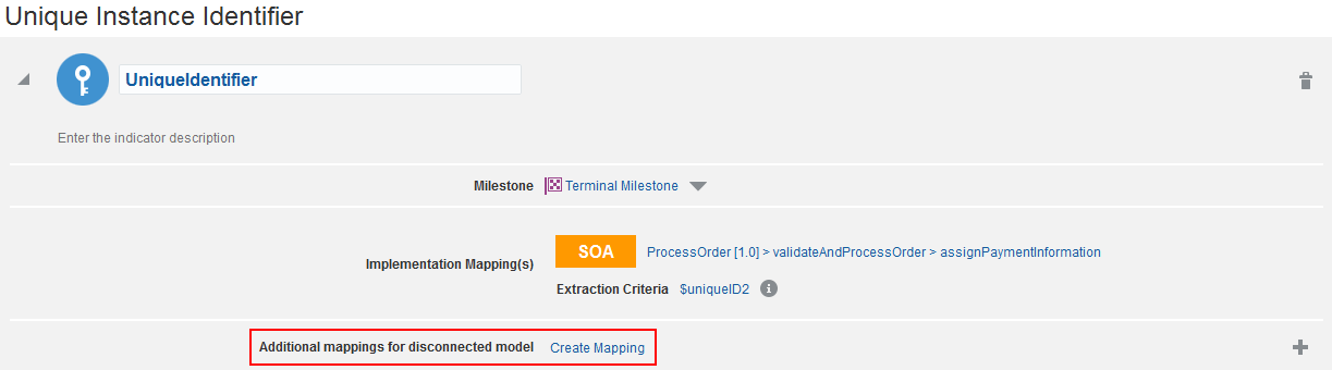

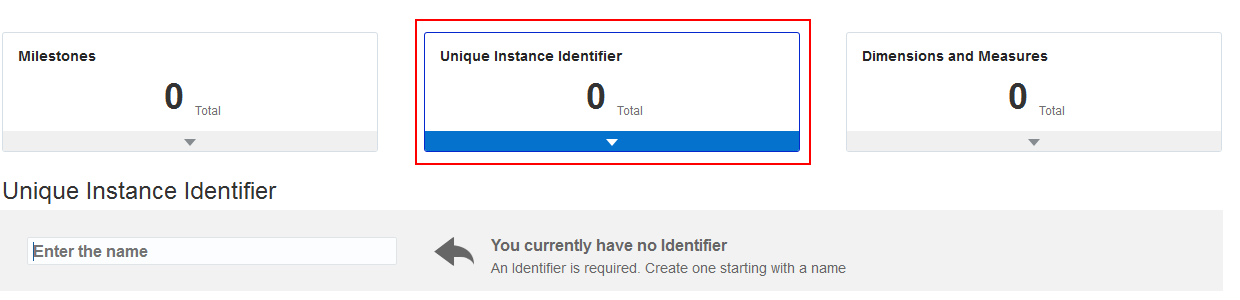

モデルに一意のインスタンス識別子を定義する必要があります。 識別子は、他のすべてのインスタンスから一意である必要があります。
モデルに一意のインスタンス識別子を定義するには、次の手順を実行します。
図3-13 定義された一意のインスタンス識別子

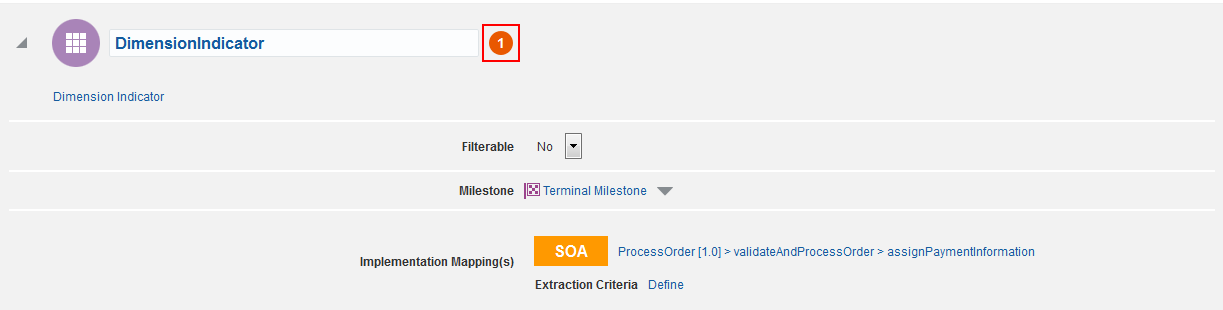

インジケータは、アプリケーションに一意のメトリックを表します。 これらのインジケータは、ビジネスのパフォーマンスを定量化したもので、ビジネスの追跡に有用なダッシュボードおよびレポートを作成するために使用します。 インジケータには、ディメンションとメジャーという2つのタイプがあります。
ディメンションは、インスタンスを分類するために使用します。 たとえば、ヘルプ・デスク・システムの場合、地理的な地域(たとえば、都道府県や市区町村)や顧客タイプ(たとえば、ゴールド、シルバー、ブロンズのサポート)別にヘルプ・チケットをグループ化できます。 ディメンションを使用すると、ビジネス・データをスライスおよびダイスできます。
一方、メジャーは特定の各インスタンスに関連付けられた値を表します。 たとえば、数値メジャーを使用して各ヘルプ・チケットに関連付けられたコストを表したり、日付メジャーを使用してチケットが発行された日付を表します。
注意:
InsightIntegrationArchitect/InsightModelCreator/InsightBusinessUser/InsightAdminロールを持つユーザーのみがインジケータを作成および定義できます。重要:

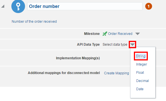

Oracle Real-Time Integration Business Insightでは、インジケータの重複はサポートされていません。インジケータを定義するには、次の手順を実行します。
注意:
マイルストンの作成時にAPI呼出しの有効化オプションを選択した場合は、この項をスキップします。 かわりにインジケータのAPIデータ型の選択を参照してください。

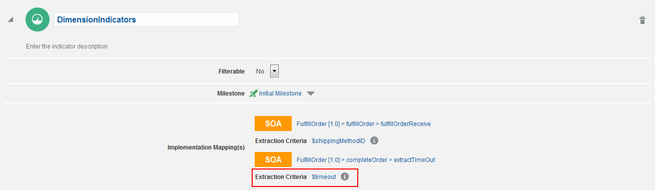

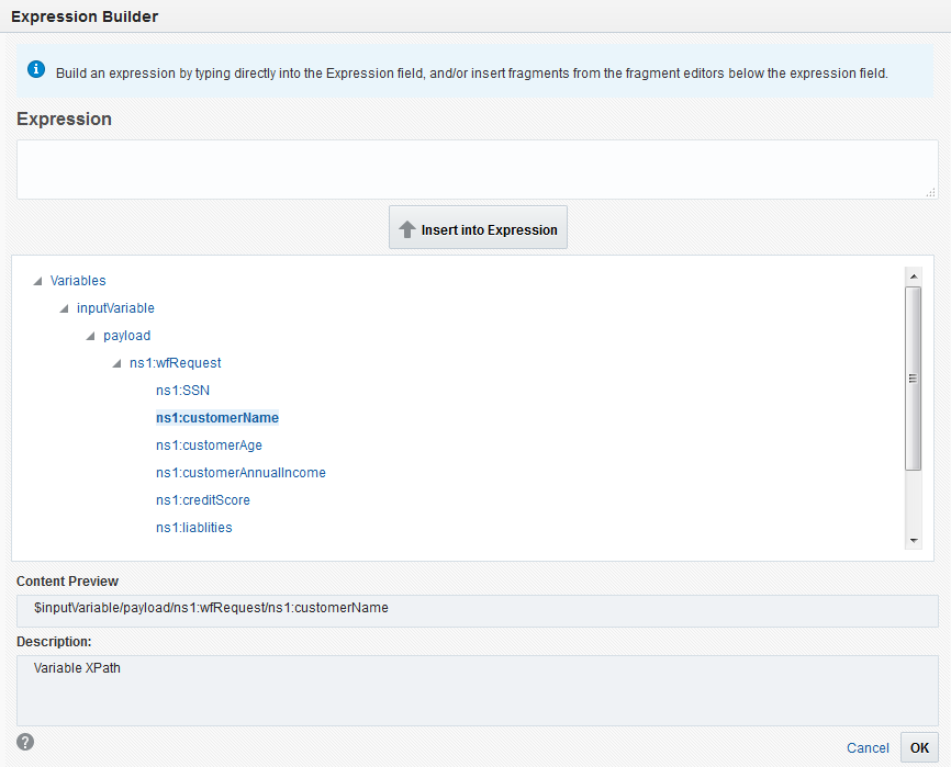

インジケータの抽出基準を定義するには、次の手順を実行します。
図3-16 定義された抽出基準

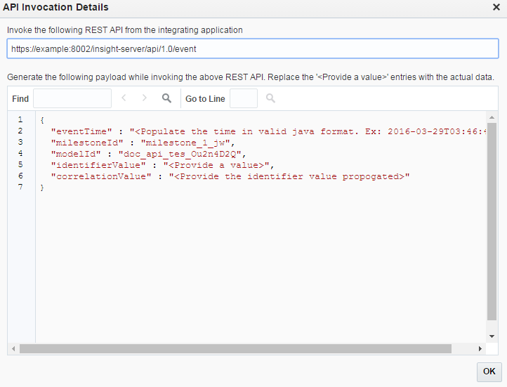

eventTime、identifierValue、correlationValueの各値を置き換えてください。 また、マイルストンでディメンションおよびメジャーが必要になる場合は、それぞれの値を追加してください。

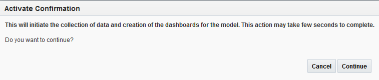

identifierValueとcorrelationValueの値を置き換えてください。 eventTimeを含めないと、Insightによって自動的に値が入力されます。 また、マイルストンでディメンションおよびメジャーが必要になる場合は、それぞれの値を追加してください。 これまでにマイルストン、一意の識別子、インジケータ、マッピングおよび抽出基準を定義したので、次はモデルをアクティブ化します。 モデルをアクティブ化すると、モデル定義が適切なランタイム・エンジンにプッシュされ、そこでモニタリングが開始されます。
モデルを有効化するには、次の手順を実行します。

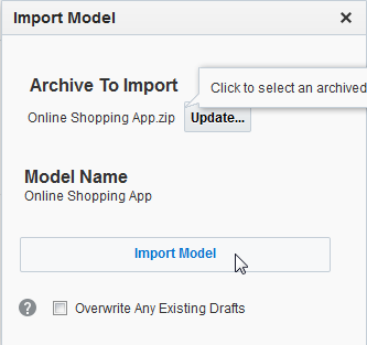

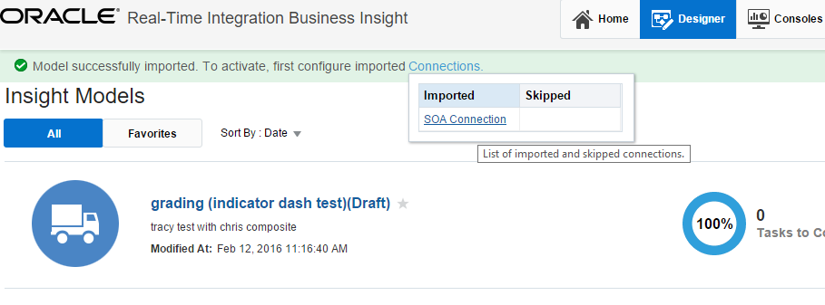

InsightModelCreator/InsightAdminロールを持つユーザーのみがモデルをインポートできます。
Oracle Real-Time Integration Business Insightアプリケーションにモデルをインポートするには、次の手順を実行します。

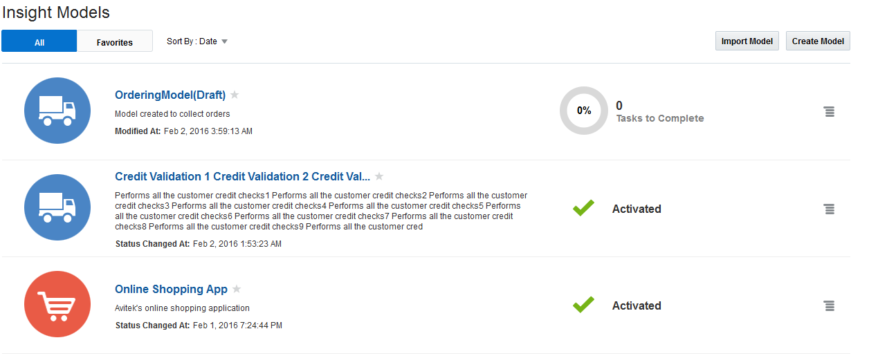

モデルの隣にある「お気に入り」アイコンをクリックして、任意のモデルをお気に入りとしてマークできます。 このアイコンはトグル・アイコンです。 お気に入りとしてマークされたモデルが、「インサイト・モデル」ページの「お気に入り」タブの下に表示されます。
モデルは、「デザイナ」ページの「ソート基準」ドロップダウン・リストのオプションを使用して、「日付」または「名前」でソートできます。
