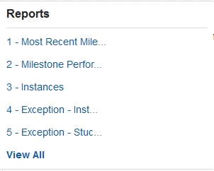

ホームページには、モデル・サマリー・カード、レポートおよび最近のモデルも表示されます。

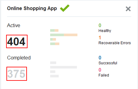

モデル・サマリー・カードには、このアプリケーションで使用可能なモデルの詳細がまとめられています。 このサマリー・カードにまとめられている詳細は次のとおりです。
モデルの状態
過去5日間のアクティブなインスタンスの合計数
注意:
「過去5日間」フィルタは、「ホーム」ページの場合とダッシュボード・フィルタの場合とでは動作が異なります。 「ホーム」ページでは、過去5日間のそれぞれのデータが個別に表示されます。 たとえば、今日が2月15日の場合、2月15日、14日、13日、12日および11日のデータが表示されます。 日にちごとに、データはサーバー・タイムゾーンに従ってその日の開始からその日の終了までのものになります。一方、ダッシュボード・フィルタの場合、過去5日というは現在のタイムスタンプから現在のタイムスタンプの5日前(現在のタイムスタンプ - 5日)までのすべてのデータという意味です。 この動作は、過去1日、過去30日、過去90日といった他のフィルタ・オプションでも同様です。 「コンソール」ホームページでの動作は「ホーム」ページの動作と同じですが、「ホーム」ページには5日間のデータが表示されるのに対して、「コンソール」ページには1日のデータが表示される点が異なります。
過去5日間の完了したインスタンスの合計数
状態ごとのインスタンスの数: 1日の「正常」、「リカバリ可能なエラー」、「成功」および「失敗」。 この情報は、デフォルトでは過去1日のものですが、いずれかのバーをクリックしてその日のものを表示することもできます。
インスタンスの状態
インスタンスの状態は、「アクティブ」または「完了」のいずれかになります。
アクティブ - 正常またはリカバリ可能
正常なインスタンスとは、終了でもエラーでもないマイルストンを最後に通過したインスタンスのことです。
リカバリ可能なインスタンスとは、エラーではあるが終了ではないマイルストンを最後に通過したインスタンスのことです。
完了 - 成功または失敗
成功したインスタンスとは、終了ではあるがエラーではないマイルストンを最後に通過したインスタンスのことです。
失敗したインスタンスとは、終了でもありエラーでもあるマイルストンを最後に通過したインスタンスのことです。

モデル名またはインスタンスの番号(アクティブまたは完了)をクリックすると、それぞれの「ダッシュボード」ページに移動します。 ここには、モデルの5日間の履歴グラフが表示されます。
