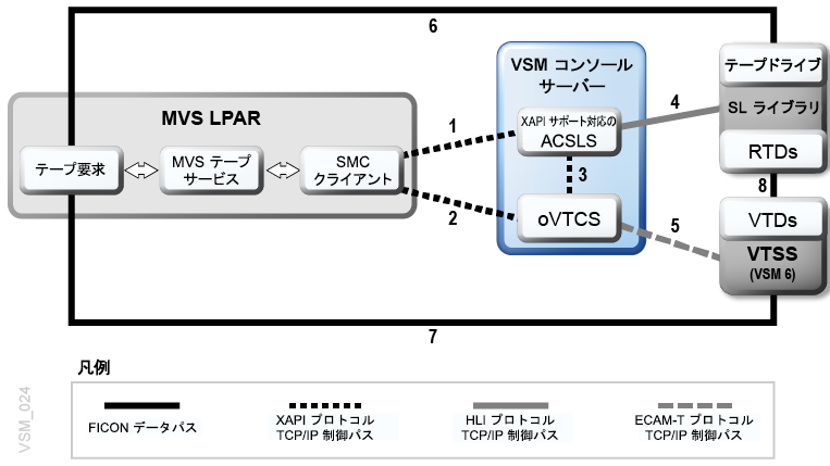

図6-1は、MVS クライアント/VSM コンソールサーバーのデータフローを示しています。この例では、SL ライブラリ内のネイティブテープと VSM 6 内の VTV を両方ともサポートするために、VSM コンソールには ACSLS と oVTCS LDOM の両方が構成されています。
図6-1 VSM コンソールサーバーへの MVS クライアント接続
図6-1 については、周囲のテキストで説明しています。
図6-1では次のことが示されています。
  • 次のパスには、TCP/IP 経由の XAPI プロトコルが使用されます。
    • SMC から VSM コンソール上の ACSLS への制御パス (パス 1)。
    • MVS 上の SMC から VSM コンソール上の oVTCS への制御パス (パス 2)。
    • oVTCS から XAPI サポート対応 ACSLS への制御パス (パス 3)。
  • VSM コンソール上の ACSLS から SL ライブラリへの制御パス (パス 4) には、TCP/IP 経由の HLI プロトコルが使用されます。
  • VSM コンソール上の oVTCS ソフトウェアから VTSS への制御パス (パス 5) には、TCP/IP 経由の ECAM-T プロトコルが使用されます。
  • 次のパスには FICON が使用されます。
    • MVS から SL ライブラリ内の実テープドライブへのデータパス (パス 6)。
    • MVS から VTSS 内の VTD へのデータパス (パス 7)。
    • VTSS 上の VTD から SL ライブラリ内の RTD へのデータパス (パス 8)。
図6-1に示すように、SMC クライアントから VSM コンソールソフトウェアへの制御パスは、次のように動作します。
  1. MVS ジョブが MVS のテープ割り振りおよびマウントまたはマウント解除サービスにテープ要求を送信します。
  2. SMC クライアントが MVS テープサービスからそのテープ要求を受け取ります。
  3. SMC クライアントは、TCP/IP 経由の XAPI プロトコルを使用して、次のものを送信します。
    • VSM コンソールサーバーの oVTCS への仮想テープ要求。
    • VSM コンソールサーバー上の XAPI 対応 ACSLS への実テープ要求。
注記:
  • SL ライブラリ内のすべてのテープドライブが oVTCS RTD で、SL ライブラリ内のすべてのテープカートリッジが oVTCS MVC である場合、SMC クライアントは SL ライブラリにアクセスする必要がありません。このシナリオでは、SMC クライアントから XAPI サポート対応 ACSLS への制御パス (パス 1)、および MVS から SL ライブラリ内のテープドライブへのデータパス (パス 6) は削除されます。SMC から VSM コンソールサーバー上の ACSLS への接続を参照してください。
  • oVTCS が VTV のみで構成されている場合、oVTCS RTD と oVTCS MVC はありません。このシナリオでは、SL ライブラリは存在せず、XAPI サポート対応 ACSLS は必要ありません。
  • すべての oVTCS MVC が VLE 上にある場合、XAPI サポート対応 ACSLS は必要ありません。
  • MVS 上に HSC および VTCS もある場合、VSM コンソール上の oVTCS からのクロステープレプリケーションのターゲットとして構成されている別の VTSS に接続されているときは、追加のデータパスおよび制御パスが必要になります。

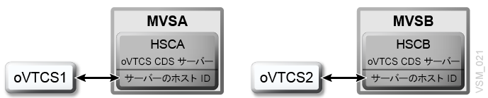

  • oVTCS CDS データベースサーバーは単一の oVTCS クライアントとのみ通信できます。クライアントとサーバーの間には 1 対 1 の関係があります。たとえば、2 つの oVTCS アプライアンスがある場合は、それぞれ独自の HSC ホストが必要になります。結果として、図6-2に示すように 2 つの HSC インスタンスが存在し、それぞれ独自の oVTCS CDS データベースサーバーを実行します。
    図6-2 oVTCS クライアントと oVTCS CDS DB サーバーの関係
    図6-2 については、周囲のテキストで説明しています。
    図6-2の「サーバーのホスト ID」ボックスは、DBSERVer コマンドが発行されるサーバーを表します (DBSERVer コマンドを参照)。oVTCS クライアント CDS のプロキシホスト ID を提供しているホストでもあります。したがって、oVTCS1 はホスト ID MVSA、oVTCS2 はホスト ID MVSB です。MVSA と MVSB は、同じ CDS を共有することはできますが、別々のホスト ID を持っている必要があります。

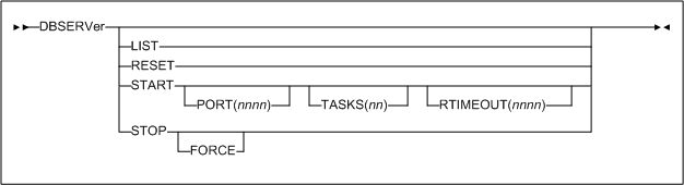

次の図は、DBSERVer コマンドの構文を示しています。
図6-3 DBSERVer コマンドの構文
図6-3 については、周囲のテキストで説明しています。
パラメータ
LIST
オプションで、oVTCS CDS データベースサーバーの設定とステータスを一覧表示します。
RESET
オプションで、oVTCS CDS データベースサーバーを強制的にリセットします。これにより、受け入れられていたソケットが閉じられ、保留中の作業はすべてクリアされ、再度 oVTCS クライアントの再接続を待機します。
START
オプションで、oVTCS CDS データベースサーバーを起動します。
PORT(nnnn)
オプションで、ソケットリスナーポート nnnn を指定します。PORT(nnnn) を指定しない場合、デフォルトは 8081 です。
TASKS(nn)
オプションで、非同期 CDS 読み取り用のタスクの最大数を指定します。許容可能な値は 1-10 です。TASKS(nn) を指定しない場合、デフォルトは 4 です。
RTIMEOUT(nnnn)
オプションで、予約タイムアウト nnnn を秒単位で指定します。許容可能な値は 1-3600 です。RTIMEOUT(nnnn) を指定しない場合、デフォルトは 180 です。
STOP
オプションで、oVTCS CDS データベースサーバーを停止します。
FORCE
オプションで、oVTCS CDS データベースサーバーが正常に終了されていない場合でも強制的に終了します。

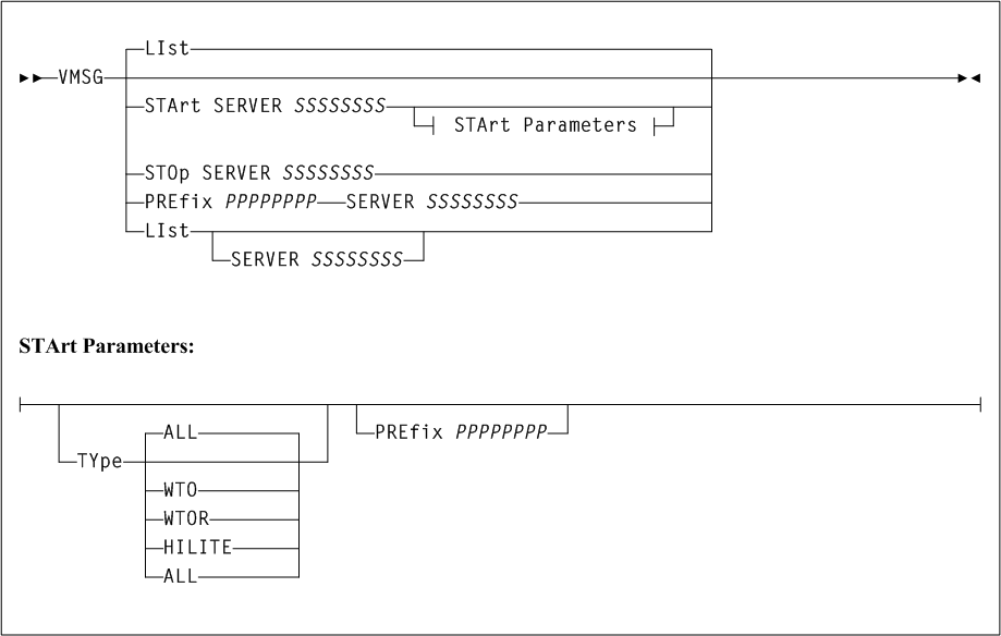

SMC VMSG コマンドは、Virtual Storage Manager コンソール (VSMc) のメッセージプロセッサクライアントを起動および停止するために使用されます。VMSG メッセージプロセッサクライアントは、リモート VSM コンソールサーバーによって発行されたメッセージの受信と返信をローカル SMC サブシステムで行えるようにします。
構文
次の図は、VMSG コマンドの構文を示しています。
図6-4 VMSG コマンドの構文
図6-4 については、周囲のテキストで説明しています。
パラメータ
LIst
オプションで、VMSG タスクステータス情報を表示します。
SERVER SSSSSSSS
オプションで、指定したサーバーの VMSG プロセッサだけを一覧表示します。指定した場合、指定のサーバーは、SMC SERVer コマンドによって以前に定義されている必要があります。
LIst は、STArt、STOp、または PREfix キーワードを指定していない場合のデフォルトです。
START
オプションで、VMSG メッセージプロセッサクライアントを起動します。
SERVER SSSSSSSS
VMSG プロセッサのサーバー名を指定します。サーバー名は必須であり、SMC SERVer コマンドによって以前に定義されている必要があります。
TYPE (type-list)
オプションで、VMSG クライアントが受信するメッセージの 1 つ以上のタイプを含むタイプリストを定義します。
コンマを使用して値を区切りながら type-list で次の 1 つ以上を指定します。
ALL
すべてのメッセージを受信します。ALL を指定する場合は、ほかのメッセージタイプとともに指定することはできません。これがデフォルトです。
HILITE
強調表示された WTO メッセージを受信します。
WTO
強調表示されない WTO メッセージを受信します。
WTOR
返信が必要なメッセージを受信します。
PREfix PPPPPPPP
オプションで、SMC サブシステムログでこの VSM コンソールサーバーからのメッセージを識別するメッセージ接頭辞識別子を指定します。指定しない場合、指定した server 名がメッセージ接頭辞として使用されます。接頭辞は、最大 8 文字の長さに設定でき、次のどの組み合わせでも含められます。

STOP
オプションで、VMSG メッセージプロセッサクライアントを停止させます。
SERVER SSSSSSSS
PREfix PPPPPPPP
オプションで、SMC サブシステムログでこの VSM コンソールサーバーからのメッセージを識別するメッセージ接頭辞識別子を指定します。指定しない場合、指定したサーバー名がメッセージ接頭辞として使用されます。接頭辞は、最大 8 文字の長さに設定でき、次のどの組み合わせでも含められます。
  • A - Z
  • 0 - 9
SERVER SSSSSSSS
