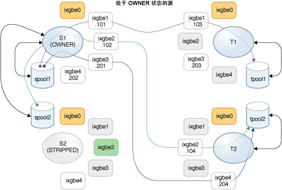

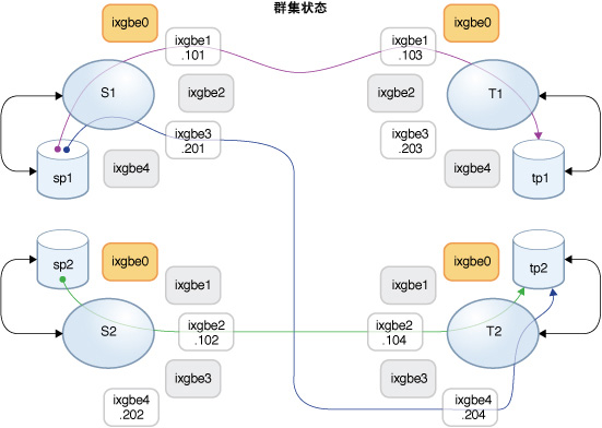

复制数据路径图解示例
下图展示了复制更新过程中项目 Red、Blue 和 Green 的复制操作的复制数据路径:
图 28  正常复制数据路径
image:图中展示了源和目标控制器之间的复制数据路径

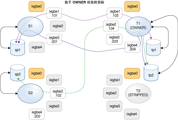

假定控制器 T2 已停机进行维护。T1 执行了接管,现在拥有所有资源。如果在接管过程中正在进行项目 Blue 和 Green 的复制更新,则将取消更新。在 T1 接管之后,可以手动恢复这些复制更新;如果为对应的复制操作配置了时间安排,则将自动恢复更新。
在控制器 T1 完成接管之后,它拥有接口 ixgbe2 和 ixgbe4,这些是继续进行项目 Blue 和 Green 的复制更新所必需的接口。下图展示了在 T1 完成接管后的复制数据路径。
图 29  T1 接管后的复制数据路径
image:图中展示了在目标进行群集接管后的复制数据路径
在 T2 恢复联机后,对 T1 执行故障恢复并接管其资源。如果正在进行项目 Blue 和 Green 的复制更新,则将取消更新,并可在完成故障恢复后恢复更新。
然后,控制器 S2 被停机维护,并且在 S1 控制器上发生的接管导致它获得所有资源的所有权,包括继续复制 Green 项目所需的接口。如果正在进行 Green 项目的复制更新,则将取消更新,并可在接管完成后恢复更新。
图 30   T1 上进行故障恢复后以及 S1 上进行接管后的数据路径
image:图中展示了在目标上进行故障恢复后的复制数据路径
相关主题
