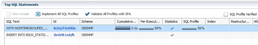

11.4.2 複数SQLプロファイルの実装の影響の検証について
SQLチューニング・アドバイザによって推奨された複数のSQLプロファイルを実装する前に、SPAクイック・チェックを使用して、それらのSQLプロファイルの実装がワークロードに与える影響を検証できます。
複数SQLプロファイルの推奨は、次のEM Expressページに表示されることがあります。
  • 自動SQLチューニング・アドバイザが有効になっている場合、「SQLチューニング・アドバイザ」ページの「自動」タブには、タブの下部にある「上位SQL文」セクションに、文に対する複数のSQLプロファイル推奨がリストされることがあります。
  • SQLチューニング・タスクの「チューニング・タスクの結果」ページ。SQLチューニング・タスクには、SQLチューニング・アドバイザがSQLプロファイルの実装を推奨する複数のSQL文が含まれることがあります。「SQLチューニング・アドバイザ」ページの「手動」タブにSQLチューニング・タスクがリストされ、タスクを選択し、「結果の表示」をクリックして、そのタスクに対するすべての推奨を参照できます。
SQLパフォーマンス・アナライザがEM Expressページで複数のSQLプロファイルの実装を推奨した場合、ページの「上位SQL文」セクションには、「すべてのプロファイルをSPAを使用して検証してください」ボタンがあります。

  1. SQLチューニング・アドバイザがSQLプロファイルの実装を推奨した1つ以上のSQL文をリストするEM Expressページの「上位SQL文」で、「すべてのプロファイルをSPAを使用して検証してください」ボタンをクリックします。「すべてのプロファイルをSPAを使用して検証してください」ボタンは、SQLチューニング・アドバイザが複数のSQLプロファイルの実装を推奨していない場合には使用できません。
    validate_all_profs.gifの説明が続きます
    図validate_all_profs.gifの説明

「上位SQL文」セクションには、2つの試行の上位SQL文の比較が表示されます。
「ステータス」列には、各文についてパフォーマンスが向上したか、低下したか、変化なしかが表示されます。
「カテゴリ」フィルタを使用してすべての上位SQL文を表示するか、使用可能なカテゴリの1つのSQL文のみ表示します。
