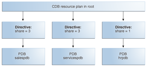

PDB間でリソースを割り当てるには、CDBプラン内のPDBごとに共有値を割り当てます。共有値が高いほど、PDBの保証されるリソースは多くなります。
たとえば、CDBに3つのPDBが含まれている場合は、図12-1に示すように、1つのCDBプランで3つのPDBのそれぞれに共有値を指定できます。
図12-1 CDBプランにおける共有
図12-1の説明が続きます
「図12-1 CDBプランにおける共有」の説明
この例では、割り当てられる共有の総数は7 (3+3+1)です。PDB salespdbおよびservicespdbは、それぞれリソースの3/7を保証されていますが、PDB hrpdbはりソースの1/7を保証されています。ただし、リソースの競合がない場合には、いずれのPDBでも保証された量より多くのリソースを使用できます。

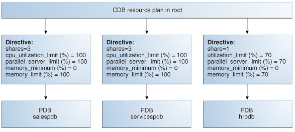

CDBプランでは、図12-2に示すように、3つのPDBに共有および使用率制限を指定できます。
図12-2 CDBプランにおける共有および使用率制限
図12-2の説明が続きます
「図12-2 CDBプランにおける共有および使用率制限」の説明
図12-2は、PDBのsalespdbとservicespdbについてcpu_utilization_limit (%)およびparallel_server_limit (%)ディレクティブが両方とも100に設定されていることから、これらのPDBに対する使用率制限がないことを示しています。ただし、PDB hrpdbは、cpu_utilization_limit (%)およびparallel_server_limit (%)ディレクティブが両方とも70に設定されていることから、適用可能なシステム・リソースの70%に制限されています。

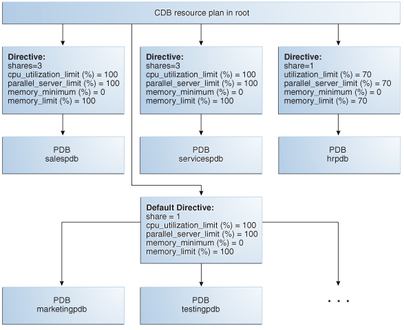

図12-3に示す例では、PDBのsalespdb、servicespdb、およびhrpdbに専用のディレクティブが定義されています。その一方で、PDBのmarketingpdbとtestingpdbには専用のディレクティブが定義されていないため、デフォルトのPDBディレクティブが使用されます。
図12-3 CDBプランのデフォルト・ディレクティブ
図12-3の説明が続きます
「図12-3 CDBプランのデフォルト・ディレクティブ」の説明
図12-3に、デフォルトPDBディレクティブを示します。このディレクティブでは、shareに1、cpu_utilization_limitに100%、parallel_server_limitに100%、memory_limitに100%を指定しています。
また、図12-3は、PDBのmarketingpdbとtestingpdbがデフォルトPDBディレクティブを使用することも示しています。つまり、marketingpdbとtestingpdbは、それぞれshareが1に、3つの使用率制限が100%に設定されるということです。
「CDBプランのデフォルトPDBディレクティブの変更」で説明するように、デフォルトPDBディレクティブの属性値は変更することもできます。デフォルトPDBディレクティブの変更後にCDBに追加されたPDBは、そのPDBにPDBディレクティブを定義するまでは、デフォルトPDBディレクティブの新しい属性値を使用するようになります。

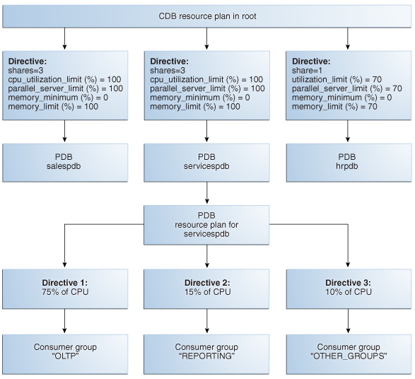

図12-4に、CDBプランおよびPDBプランの例を示します。
図12-4 CDBプランおよびPDBプラン
図12-4の説明が続きます
「図12-4 CDBプランおよびPDBプラン」の説明
