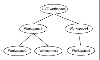

1.1.1 作業領域階層
データベース内に、作業領域の階層を作成できます。たとえば、1つの作業領域が1つ以上の作業領域(子作業領域)の親である可能性があります。デフォルトでは、作業領域は、最上位、つまりLIVEデータベース作業領域から作成されます。(作業領域名では大文字と小文字が区別され、LIVEデータベースの作業領域名はLIVEというスペルになります。作業領域名の長さは30文字以内にする必要があり、作業領域階層の深さは30レベル以下にする必要があります。)ユーザーは、GotoWorkspace操作によって作業領域に組み込まれます。
図1-1に、作業領域の階層を示します。この図では、Workspace1およびWorkspace4はLIVEデータベース作業領域から、Workspace2およびWorkspace3は作業領域Workspace1から、Workspace5は作業領域Workspace4から形成されています。Workspace1の作成後、Workspace1を指定してGotoWorkspace操作を実行し、次にCreateWorkspace操作を実行してWorkspace2およびWorkspace3を作成しています。その後、Workspace4およびWorkspace5でも同様の手順を実行しています。
図1-1 作業領域ツリー
図1-1の説明が続きます
「図1-1 作業領域ツリー」の説明

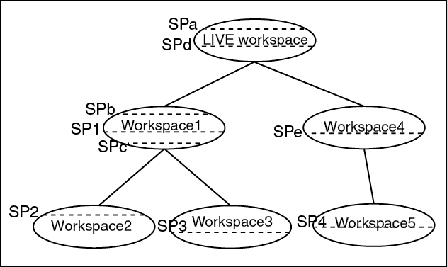

1.1.2 セーブポイントの使用
セーブポイントとは、データ変更をロールバックできる作業領域内のポイントです。Workspace Managerは、不要な変更が含まれている行バージョンを削除して、ロールバックを実行します。
明示的セーブポイントは、作成して名前を指定したセーブポイントです。バージョン対応表の変更は、後でセーブポイントにロールバックできます。また、セーブポイントに移動して、セーブポイントが作成された時点のデータベース全体(バージョン対応行を含む)の状態を表示することもできます。図1-2で、SP1、SP2、SP3およびSP4は、示されている作業領域で作成された明示的セーブポイントです。(図1-2では、セーブポイントは破線で示されています。)
図1-2 セーブポイント
図1-2の説明が続きます。
「図1-2 セーブポイント」の説明
また、新規の作業領域が作成されると、暗黙的セーブポイントが自動的に作成されます。暗黙的セーブポイントは、子作業領域のユーザーが作業領域作成時にフリーズされたデータベースのビューを取得するために必要です。したがって、図1-2では、2つの暗黙的セーブポイント(SPaおよびSPd)が、Workspace1およびWorkspace4の作成に対応するLIVE作業領域で作成され、2つの暗黙的セーブポイント(SPbおよびSPc)が、Workspace2およびWorkspace3の作成に対応するWorkspace1で作成され、1つの暗黙的セーブポイント(SPe)が、Workspace5の作成に対応するWorkspace4で作成されています。
Workspace Managerは、LATESTという名前を使用して、作業領域内の最新バージョンを示す論理セーブポイントを指定します。セーブポイントがDBMS_WMサブプログラム(プロシージャまたはファンクション)のオプションのパラメータであるときは、多くの場合、LATESTがデフォルトです。
削除可能なセーブポイントとは、CompressWorkspace、CompressWorkspaceTreeおよびDeleteSavepoint プロシージャによって削除可能なセーブポイントです。次の条件のいずれかに該当する場合、セーブポイントは削除可能です。
  • 明示的セーブポイントである。
  • 子作業領域と依存性がない暗黙的セーブポイントである。

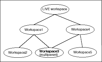

1.1.10 複数の親を持つ作業領域
複数の親を持つ作業領域とは、2つ以上の親作業領域を持つ子作業領域です。作業領域は、最初は1つの親を持つ作業領域として作成されます。ただし、必要に応じて既存の作業領域に他の作業領域を親作業領域として追加し、複数の親を持つ作業領域にすることができます。複数の親を持つ作業領域では、すべての親作業領域と祖先作業領域のデータを参照でき、親作業領域とマージして親作業領域からリフレッシュできます。
図1-3は、図1-1の作業領域と同じ構造を示しています。ただし、Workspace3は、Workspace1およびWorkspace4の2つの親を持つ作業領域である点が異なります。
図1-3 作業領域階層内で複数の親を持つ作業領域
図1-3の説明が続きます
「図1-3 作業領域階層内で複数の親を持つ作業領域」の説明
複数の親を持つ作業領域を、複数の親を持つリーフ作業領域と呼ぶこともあります。したがって、図1-3では、作業領域3は複数の親を持つリーフ作業領域です。複数の親を持つリーフ作業領域のすべての親作業領域に共通して最も近い祖先を、複数の親を含むルート作業領域と呼びます。図1-3では、LIVE作業領域はWorkspace3の複数の親を含むルート作業領域です。リーフ作業領域の親として親作業領域を追加することにより形成される非循環有向グラフ(DAG)では、すべての作業領域を複数の親を持つグラフ作業領域と呼びます。図1-3では、Workspace1、Workspace4およびWorkspace3は、複数の親を持つグラフ作業領域です。
