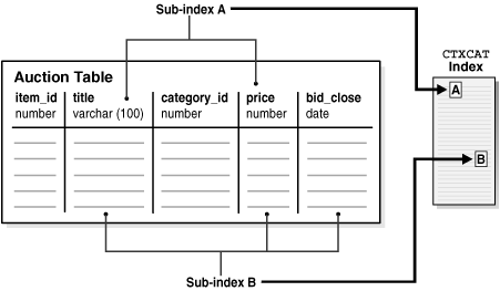

複合問合せのパフォーマンスを改善するには、この索引タイプを使用します。通常は、この索引タイプを使用して、小さいドキュメントやテキスト断片を索引付けします。複合問合せのパフォーマンスを改善するために、項目名、価格および説明などの元表の他の列を索引に組み込むことができます。
この索引タイプはトランザクションに基づき、元表に対するDMLの後に自動的に更新されます。CTX_DDL.SYNC_INDEXは必要ありません。

CTXCAT索引のサイズは、索引付け対象のテキストの合計量、索引セット内の索引数および索引付けされた列の数に関連します。索引セットに索引を追加する前に、使用する問合せとリソースを慎重に考慮してください。
CTXCAT索引は、索引のパーティション化、ドキュメント・サービス(ハイライト表示、マークアップ、テーマおよび要旨)または問合せサービス(実行計画、問合せフィードバックおよびワードのブラウズ)をサポートしていません。

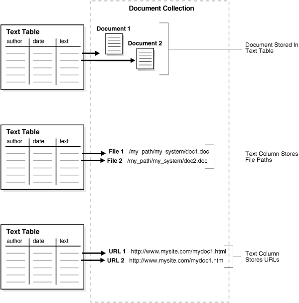

3.2.1 テキストの場所
Oracle Text問合せアプリケーションの基本的な前提条件は、移入されたテキスト表があることです。テキスト表は、ドキュメント・コレクションに関する情報が格納される場所であり、索引付けをする際に必要です。
CONTEXT索引を作成する場合、次の要素のいずれかを使用して、テキスト表に行を移入できます。
  • テキスト情報(ドキュメントまたはテキスト断片)
  • ファイル・システムにあるドキュメントのパス名
  • Webドキュメントを指定するURL
図3-2は、これらの方法を示しています。
CTXCATまたはCTXRULE索引を作成する場合は、最初に示した方法のみがサポートされます。
図3-2 様々なテキスト格納方法
図3-2の説明が続きます
「図3-2 様々なテキスト格納方法」の説明
デフォルトでは、索引付け操作は、ドキュメント・テキストが直接テキスト表にロードされているものとして動作します。これが、前述の1番目の方法です。

3.2.1.2.2 CTXCATデータ記憶域
テキスト表には、複数列にまたがって、名前、説明およびアドレスといったテキスト断片を格納し、CTXCAT索引を作成することもできます。CTXCAT索引は、複合問合せのパフォーマンスを改善します。
3.2.1.3 ファイルのパス名の格納
テキスト表には、ファイル・システムに格納されているファイルのパス名を格納できます。その場合は、索引付けの際にFILE_DATASTOREプリファレンス型を使用します。このデータ格納方法は、CONTEXT索引でのみサポートされています。
3.2.1.4 URLの格納
URL名を格納して、Webサイトを索引付けできます。URL名を格納する場合は、索引付け時に、URL_DATASTOREプリファレンス型を使用します。このデータ格納方法は、CONTEXT索引でのみサポートされています。

3.3.2 プリファレンスの作成
必要に応じて、独自のカスタム索引プリファレンスを作成し、デフォルトを変更できます。ファイルの格納場所やドキュメントのフィルタ処理方法などの索引情報を指定するには、プリファレンスを使用します。プリファレンスを作成した後、属性を設定します。
3.3.2.1 データストア例

3.3.2.1.1 DIRECT_DATASTOREの指定
次の例では、テキスト・データを格納するCLOB列がある表を作成します。その後、2行のテキスト・データを移入し、DIRECT_DATASTOREプリファレンス型を使用するシステム定義プリファレンスCTXSYS.DEFAULT_DATASTOREを使用して表を索引付けします。
create table mytable(id number primary key, docs clob);
insert into mytable values(111555,'this text will be indexed');
insert into mytable values(111556,'this is a default datastore example');
commit;
create index myindex on mytable(docs)
  indextype is ctxsys.context
  parameters ('DATASTORE CTXSYS.DEFAULT_DATASTORE');
3.3.2.1.2 MULTI_COLUMN_DATASTOREの指定
次の例では、これらのテキスト列は、連結されて索引付けされます。3つのテキスト列にmy_multiという複数列のデータストア・プリファレンスを作成します。
begin
ctx_ddl.create_preference('my_multi', 'MULTI_COLUMN_DATASTORE');
ctx_ddl.set_attribute('my_multi', 'columns', 'column1, column2, column3');
end;
3.3.2.1.3 URLデータ記憶域の指定
この例では、my_urlというURL_DATASTOREプリファレンスを作成し、http_proxy、no_proxyおよびtimeoutの各属性を設定します。timeout属性は300秒に設定されます。属性を設定しない場合は、デフォルトが使用されます。
begin
 ctx_ddl.create_preference('my_url','URL_DATASTORE');
 ctx_ddl.set_attribute('my_url','HTTP_PROXY','www-proxy.us.example.com');
 ctx_ddl.set_attribute('my_url','NO_PROXY','us.example.com');
 ctx_ddl.set_attribute('my_url','TIMEOUT','300');
end;
3.3.2.1.4 ファイル・データ記憶域の指定
次の例では、FILE_DATASTOREを使用してデータ記憶域プリファレンスを作成します。このプリファレンスによって、索引付け対象のファイルがオペレーティング・システムに格納されていることをシステムに知らせます。この例では、CTX_DDL.SET_ATTRIBUTEを使用して、PATH属性をディレクトリ/docsに設定します。
begin
ctx_ddl.create_preference('mypref', 'FILE_DATASTORE');
ctx_ddl.set_attribute('mypref', 'PATH', '/docs');
end;

3.3.6.3 CTXCATサブ索引の作成
オンライン・オークション・サイトでは、品目の説明、価格、入札終了日などの情報を格納し、参照する必要があるため、CTXCAT索引作成のよい例です。
図3-3 Auction表のスキーマとCTXCAT索引
図3-3の説明が続きます
「図3-3 Auction表のスキーマとCTXCAT索引」の説明
図3-3は、次のスキーマを使用したAUCTIONという表を示しています。
create table auction(
item_id number,
title varchar2(100),
category_id number,
price number,
bid_close date);
サブ索引を作成するには、サブ索引を格納する索引セットを作成します。

これらの問合せは、サブ索引Bを使用して満たすことができます。しかし、効率を上げるために、priceのみにサブ索引を作成することもできます。それをここではサブ索引Aとします。
begin
ctx_ddl.add_index('auction_iset','price'); /* sub-index A */
end;
構造化問合せ句カテゴリB
構造化問合せ句には、priceについての等式にbid_closeでのソートの条件が付与されたもの、およびpriceとbid_closeの両方で(この順に)ソートの条件が付与されたものが含まれます。
SELECT FROM auction WHERE CATSEARCH(
   title, 'camera','price = 100
   ORDER BY bid_close')> 0;
SELECT FROM auction
   WHERE CATSEARCH(
   title, 'camera','order by price, bid_close')> 0;
これらの問合せは、次のように定義したサブ索引で満たすことができます。
begin
ctx_ddl.add_index('auction_iset','price, bid_close'); /* sub-index B */
end;
結合されたBツリー索引と同様に、CTX_DDL.ADD_INDEXを使用して指定する列の順序は、特定の問合せを満たすために使用される索引スキャンの効率性および実行可能性に影響します。たとえば、2つの構造化列pとqにBツリー索引が'p,q'として指定されている場合、Oracle Textでは、この索引をスキャンして'ORDER BY q,p'をソートできません。
3.3.6.4 CTXCAT索引の作成
次の例では、前述の例を結合し、2つのサブ索引を持つ索引セット・プリファレンスを作成します。
begin
ctx_ddl.create_index_set('auction_iset');
end;
図3-3は、サブ索引AおよびBをAUCTION表から作成する方法を示しています。各サブ索引はそれぞれテキスト列と名前付き構造化列のBツリー索引です。たとえば、サブ索引Aは、title列とbid_close列の索引です。
