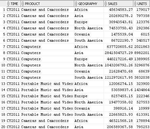

次の問合せは、PRODUCT_HIER階層およびGEOGRAPHY_HIER階層をFROM句のHIERARCHIESフェーズに追加しています。
SELECT time_hier.member_name AS Time,
 product_hier.member_name AS Product,
 geography_hier.member_name AS Geography,
 sales,
 units
FROM
 sales_av HIERARCHIES (time_hier, product_hier, geography_hier)
WHERE time_hier.level_name in ('YEAR')
  AND product_hier.level_name in ('DEPARTMENT')
  AND geography_hier.level_name in ('REGION')
ORDER BY time_hier.hier_order,
  product_hier.hier_order,
  geography_hier.hier_order;
問合せは50行を戻します。次の図は、最初の20行のみを示しています。
av_sel_all_hiers.pngの説明が続きます
図av_sel_all_hiers.pngの説明

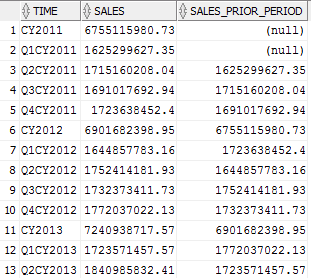

LAG式の追加
この例は、LAG操作を使用する計算済メジャーをSALES_AV分析ビューに追加しています。
例26-4 LAG式の追加
CREATE OR REPLACE ANALYTIC VIEW sales_av
USING sales_fact
DIMENSION BY
  (time_attr_dim
    KEY month_id REFERENCES month_id
    HIERARCHIES (
      time_hier DEFAULT),
   product_attr_dim
    KEY category_id REFERENCES category_id
    HIERARCHIES (
      product_hier DEFAULT),
   geography_attr_dim
    KEY state_province_id REFERENCES state_province_id
    HIERARCHIES (
      geography_hier DEFAULT)
MEASURES
 (sales FACT sales,
  units FACT units,
  sales_prior_period AS       -- Add a calculated measure.
    (LAG(sales) OVER (HIERARCHY time_hier OFFSET 1))
DEFAULT MEASURE SALES;
YEARレベルとQUARTERレベルでSALESメジャーとSALES_PRIOR_PERIODメジャーを選択します。
SELECT time_hier.member_name as TIME,
 sales,
 sales_prior_period
FROM
 sales_av HIERARCHIES(time_hier)
WHERE time_hier.level_name IN ('YEAR','QUARTER')
ORDER BY time_hier.hier_order;
この問合せ結果の一部では、LAG式によって同じレベル内の前の期間が返されています。
av_calc_meas_lag.pngの説明が続きます
図av_calc_meas_lag.pngの説明

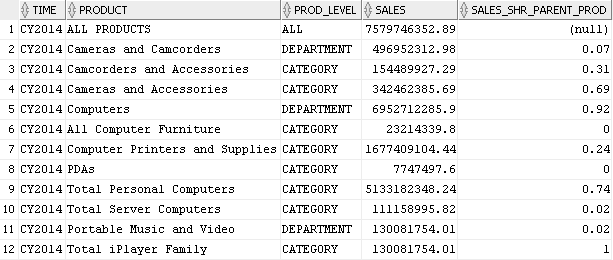

SALES_SHR_PARENT_PRODメジャーは、CATEGORYレベルまたはDEPARTMENTレベルのSALES値とPRODUCT_HIER階層内の親のSALES値の比率を計算します(Total Server ComputersとComputersのSALESの比率など)。
この問合せは、PRODUCT_HIER階層の各レベルのCY2014のSALESメジャーおよびSALES_SHR_PARENT_PRODメジャーを選択しています。
 product_hier.level_name     AS Prod_Level,
 sales,
 ROUND(sales_shr_parent_prod,2) AS sales_shr_parent_prod
FROM
 sales_av HIERARCHIES (time_hier, product_hier)
WHERE time_hier.year_name = 'CY2014'
AND time_hier.level_name = 'YEAR'
ORDER BY product_hier.hier_order;
問合せの結果は次のとおりです。
av_calc_meas_share.pngの説明が続きます
図av_calc_meas_share.pngの説明

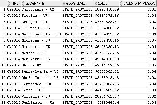

SALE_SHR_REGIONメジャーは、REGIONレベルのSALESに対するSTATEレベルまたはCOUNTRYレベルのSALESのシェアを計算します(たとえば、北米のSALESに対する米国カリフォルニア州のSALESの比率です)。
この問合せは、CY2014年の米国の州のSALESメジャーとSALES_SHR_REGIONメジャーの値を返します。
 geography_hier.level_name   AS Geog_Level,
 sales,
 ROUND(sales_shr_region,2)   AS sales_shr_region
FROM
 sales_av HIERARCHIES (time_hier, geography_hier)
AND geography_hier.country_name = 'United States'
AND geography_hier.level_name = 'STATE_PROVINCE'
ORDER BY geography_hier.hier_order;
問合せの結果は次のとおりです。
av_calc_meas_share_region.pngの説明が続きます
図av_calc_meas_share_region.pngの説明

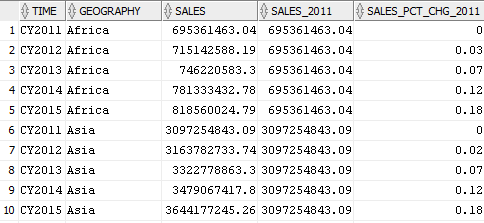

QDR式
qdr_expressionは、QUALIFYキーワードを使用して、メジャーの値を単一のディメンション・メンバーに制限します。例としては、CY2011年の売上、または現在の期間とCY2011の売上の相違率があります。QUALIFY式はKEY属性値を参照します。
条件付けされたデータ参照によって指定された単一のディメンション・メンバーにメジャーの値を制限します。
例26-6 QUALIFY式の使用
SALES_2011メジャーおよびSALES_PCT_CHG_2011メジャーを使用してSALES_AV分析ビューを作成します。
USING sales_fact
DIMENSION BY
  (time_attr_dim
    HIERARCHIES (
      time_hier DEFAULT),
   product_attr_dim
    HIERARCHIES (
   geography_attr_dim
    HIERARCHIES (
MEASURES
 (sales FACT sales,
  units FACT units,
 -- Sales for CY2011
 sales_2011 AS
    (QUALIFY (sales, time_hier = year['11'])),
  -- Sales percent change from 2011.
  sales_pct_chg_2011 AS
    ((sales - (QUALIFY (sales, time_hier = year['11']))) /
問合せのフィルタに関係なく、SALES_2011は常にCY2011年のデータを返します。SALES_PCT_CHG_2011メジャーは、現在の期間とCY2011の相違率を計算します。
この問合せは、YEARレベルおよびREGIONレベルでSALES、SALES_2011およびSALES_PCT_CHG_2011を選択します。
 sales,
 sales_2011,
 ROUND(sales_pct_chg_2011,2) as sales_pct_chg_2011
FROM
WHERE time_hier.level_name = 'YEAR'
AND geography_hier.level_name = 'REGION'
ORDER BY geography_hier.hier_order,
問合せ結果の一部を示します。各行のSALES_2011には、CY2011のSALESが返されています。
av_calc_meas_qualify.pngの説明が続きます
図av_calc_meas_qualify.pngの説明

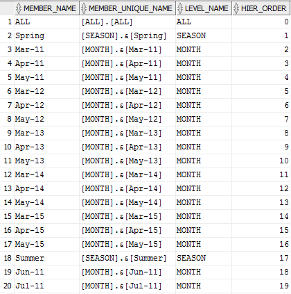

26.7 属性のレポート
階層の属性ディメンションの属性を使用し、分析ビューでそのデータを集計できます。
属性を使用して、データをフィルタ処理したり、レポートで表示したりできます。属性ごとにデータを取得(集計)することもできます。属性を使用して分析ビューに計算済メジャーを作成できます。分析ビューにはその属性の集計行が示されます。
例26-7 SEASON属性の使用
この例は、SEASONおよびSEASON_ORDERを属性として持つ属性ディメンションを最初に作成しています。これにより、階層および分析ビューでそれらの属性のメタデータを再使用して、属性を他のレベルに関連付けることができます。たとえば、SEASONはMONTH値によって決まります。

TIME_SEASON_HIER階層からデータを選択します。
SELECT member_name,
  member_unique_name,
  level_name,
  hier_order
FROM time_season_hier
ORDER BY hier_order;
問合せの結果では、TIME_SEASON_HIER階層によってALLレベル、SEASONSおよびMONTHSの行が返されています。この図は、返された最初の20行を示しています。

分析ビューからYEARおよびSEASONごとにSALESを直接選択できるようになりました。この問合せは、TIME_HIER階層およびTIME_SEASON_HIER階層からYEARレベルおよびSEASONレベルで選択します。
 time_season_hier.member_name      AS Season,
 ROUND(sales)                      AS Sales
FROM sales_av HIERARCHIES (time_hier, time_season_hier)
  AND time_season_hier.level_name = 'SEASON'
  time_season_hier.hier_order;
この問合せ結果の一部は、返された最初の12行を示しています。
av_calc_meas_season_sales.pngの説明が続きます
図av_calc_meas_season_sales.pngの説明
