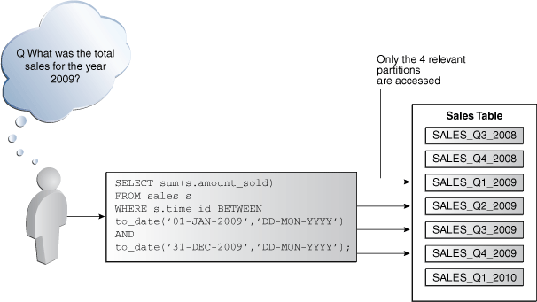

また、レンジ・パーティション化により、問合せに応答するための必要なデータのみスキャンすることを確認できます。ビジネス・ユーザーが週単位、たとえば、週ごとの売上合計などで売上データに主にアクセスすると想定する場合、日単位でこの表をレンジ・パーティション化すると、全体の表ではなく4つのパーティションのみをスキャンしてビジネス・ユーザーの問合せに応答するため、データに最も効率的な方法でアクセスできます。関係ないパーティションのスキャンを回避する機能は、パーティション・プルーニングと呼ばれます。
図4-3 パーティション・プルーニング
図4-3の説明が続きます
「図4-3 パーティション・プルーニング」の説明
