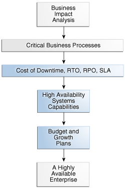

2.2.1 ビジネス影響分析
組織内の重要なビジネス・プロセスの特定
各ビジネス・プロセスに影響を与える計画外IT停止および計画IT停止の定量化可能な損失リスクの算出
停止が与える影響の概略のまとめ
基本的なビジネス機能、人的リソースおよびシステム・リソース、政府規制、内部および外部のビジネス依存関係の考慮
豊富な知識を持つ経験豊かな人員とのインタビューで収集した客観的、主観的データの使用
ビジネス手法の履歴や財務報告書、ITシステム・ログなどの調査
ビジネス影響分析では、IT関連の停止の影響の重大度に基づいてビジネス・プロセスを分類します。たとえば、世界各地にチップ製造工場を持つ半導体製造業者について考えてみましょう。半導体製造業は、高生産量で償却される、巨額な財政投資を必要とする非常に競争の激しいビジネスです。工場管理で使用される人的リソース・アプリケーションは、工場の製造プロセスを制御するアプリケーションほどミッションクリティカルであるとみなされない傾向があります。製造をサポートするアプリケーションに障害が発生すると、その影響は生産レベルに及び、企業の決算報告に直接の影響が出ます。
同様に、経営コンサルティング企業では内部ナレッジ管理システムがミッションクリティカルであるとみなされる傾向があります。これは、クライアントを重視する企業のビジネスにとって、コンサルタントやナレッジ・ワーカーが内部調査にアクセスできることが基本であるためです。このようなシステムの停止時間のコストは、このビジネスにとってきわめて高くつきます。
2.2.2 停止時間のコスト
ビジネス影響分析を完全に実施すれば、計画外停止時間および計画停止時間のコストの定量化に必要な見通しが得られます。このコストは、高可用性の投資の優先付けに役立ち、停止時間のリスクを最小限に抑えるために選択する高可用性テクノロジに直接影響を与えるため、必ず理解しておく必要があります。

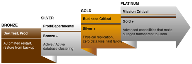

2.3.1 Oracle MAA参照アーキテクチャ
Oracle MAAのベスト・プラクティスでは、高可用性参照アーキテクチャを定義し、あらゆる規模や業種のエンタープライズで必要とされる可用性とデータ保護のすべての範囲に対応しています。
Platinum、Gold、Silver、BronzeのMAA参照アーキテクチャ(層)は、オンプレミス、プライベート・クラウドとパブリック・クラウド構成、およびハイブリッド・クラウドに適用できます。これらは、次の図に記載されているサービス・レベルに対応します。
各層では異なるMAA参照アーキテクチャを使用して、Oracle高可用性機能の最適なセットがデプロイされ、指定されたサービス・レベルが、最小限のコストと複雑さで確実に達成されます。これらの層は、メンテナンス、移行またはその他の目的による計画停止のみでなく、データ破損、コンポーネント障害、システムやサイトの停止など、あらゆるタイプの計画外停止にも明示的に対応します。
Oracle Sharding参照アーキテクチャでは、これらの同じBronze、Silver、GoldおよびPlatinum標準参照アーキテクチャを構築ブロックとして使用し、各シャードをスタンドアロンのOracleデータベースとして、シャード・レベルの高可用性を提供します。Oracle Sharding参照アーキテクチャには、シャード・データベースに固有のいくつかの考慮事項に対応するベスト・プラクティスも含まれています。
Oracle Multitenantを使用するコンテナ・データベース(CDB)は、BronzeからPlatinumまでどの層にも存在でき、統合密度とTCOを高めることができます。通常、統合密度はBronzeおよびSilver層で高く、Platinum層をデプロイする場合、統合密度は低くなるか、ゼロです。
また、Oracle Database In-MemoryをどのMAA層でも利用できます。インメモリー列ストアがOracle Databaseにシームレスに統合されているため、MAA層から取得される高可用性のメリットは、Oracle Database In-Memoryの実装時に継承されます。
Oracle Engineered Systemはどの層にも存在できます。Zero Data Loss Recovery Appliance (リカバリ・アプライアンス)をデータ・センター全体のOracle Databaseバックアップ・ソリューションとして統合すると、バックアップから復元する際のRPOおよびRTOが削減されます。Oracle Exadata Database MachineをMAA参照アーキテクチャのデータベース・プラットフォームとして利用すると、最小のRTOおよび低下で最適なデータベース・プラットフォーム・ソリューションが提供されます。

2.3.2 Bronze参照アーキテクチャ
Bronze層は、単純な再起動やバックアップからのリストアができれば、可用性は十分に高いというデータベースに適しています。Bronze層は単一インスタンスのOracle Databaseに基づいており、そこに組み込まれているMAAベスト・プラクティスでは、Oracle Enterprise Editionの全ライセンスに含まれている、データ保護と高可用性のための数多くの機能が使用されます。Oracle Recovery Manager (RMAN)を使用してOracleに最適化されたバックアップによりデータが保護され、停止によってデータベースが再起動しないよう、可用性をリストアするために使用されます。
2.3.3 Silver参照アーキテクチャ
Silver層では、様々なタイプの計画メンテナンスのみでなく、データベース・インスタンスやサーバー障害の際に、停止時間を最小限またはゼロにする必要があるデータベースの高可用性のレベルが高くなります。Silver層では、クラスタリング・テクノロジ(Oracle RACまたはOracle RAC One Node)が追加されます。RMANにより、データベースに最適化されたバックアップが作成されてデータが保護され、停止によってクラスタが再起動しないよう、可用性がリストアされます。
2.3.4 Gold参照アーキテクチャ
Gold層では、単一点障害に対する脆弱性を許容できない、ビジネス上重要なアプリケーションのリスクが大幅に低くなります。この層では、データベース対応のレプリケーション・テクノロジ(Oracle Active Data GuardおよびOracle GoldenGate)が追加され、本番データベースのレプリカが1つ以上同期されて、リアル・タイムのデータ保護と可用性が実現されます。データベース対応のレプリケーションにより、ストレージ・レプリケーション・テクノロジで可能な範囲を超えて、高可用性とデータ保護が大幅に強化されます。すべてのレプリカが常時、積極的に使用されるため、投資利益率が向上すると同時に、コストも削減されます。
2.3.5 Platinum参照アーキテクチャ
Platinum層には、Oracle Database 12cの複数の新機能と、以前から使用されていた製品で、最新リリースにおいて拡張されたものが導入されています。アプリケーション・コンティニュイティはそうした機能のうちの1つで、処理中のトランザクションが確実にリプレイされるため、ユーザーは停止したことに気が付きません。Oracle Active Data Guard Far Syncは、距離にかかわらず、データ損失ゼロの保護を可能にします。Oracle GoldenGateは、停止時間ゼロのアップグレードと移行を実現するために拡張されています。グローバル・データ・サービスは、レプリケートされたデータベース環境における、自動サービス管理とワークロードのバランシングを目的としています。これらのテクノロジのいずれも、実装に追加の作業が必要ですが、停止時間やデータ損失が許されない、最も重要なアプリケーションにとっては十分な価値があります。

表2-1に、各層に固有の高可用性およびデータ保護の属性をまとめます。それぞれの層には、その前の層の機能がすべて含まれ、そのアーキテクチャ上に層を構築することで、対応範囲が広がった障害の領域に対処しています。各アーキテクチャに含まれる様々なコンポーネントや、達成されるサービス・レベルについては、別のトピックで説明します。
