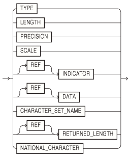

item_nameのみ次の中から選択できます。

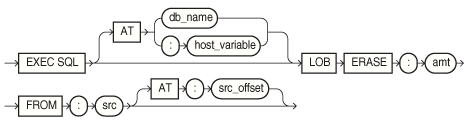

E.39 LOB ERASE (実行可能埋込みSQL拡張機能)
用途
指定されたオフセットから始まる指定された量のLOBデータを消去します。
構文
使用上の注意
使用方法、キーワード、パラメータおよび例は、ERASEを参照してください。
キーワードおよびパラメータ
キーワードおよびパラメータ 説明
array_size
integer
処理される行の数を格納するホスト変数。
処理される行数。配列サイズの句は、DATA、RETURNED_LENGTHおよびINDICATORの項目名でのみ使用できます。
GLOBAL | LOCAL
LOCAL (デフォルト)はファイルのスコープで、GLOBALはアプリケーションのスコープです。
descriptor_name
'descriptor name'
割り当てられたANSI記述子名を格納するホスト変数。
割り当てられたANSI記述子の名前。
COUNT
入力および出力変数の合計数です。
VALUE
文中で参照されるホスト変数の位置です。
item_name
item_namesのリストおよび説明は、表10-6および表10-7を参照してください。
