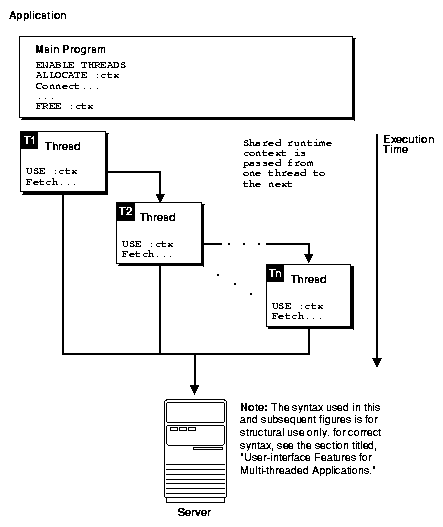

たとえば、対話形式のアプリケーションで、スレッドT1を作成し、問合せを実行して先頭の10行をアプリケーションに戻します。その後、T1は終了します。必要なユーザー入力が取得されると、別のスレッドT2が作成され(または既存のスレッドが使用され)、T1のランタイム・コンテキストがT2に渡されます。T2は同じカーソルを処理して次の10行をフェッチできます。図11-1を参照してください。
図11-1 接続とスレッドの疎結合
図11-1の説明が続きます
「図11-1 接続とスレッドの疎結合」の説明

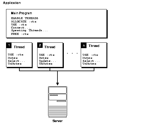

11.3.1 複数のスレッドで1つのランタイム・コンテキストを共有
図11-2は、マルチスレッド環境で実行されるアプリケーションを示しています。1つ以上のSQL文を処理するために、様々なスレッドが1つのランタイム・コンテキストを共有します。この場合も、同時に複数のスレッドでランタイム・コンテキストを共有することはできません。図11-2のmutexは、同時使用を防ぐ方法を示しています。
図11-2 スレッド間のコンテキスト共有
図11-2の説明が続きます
「図11-2 スレッド間のコンテキスト共有」の説明

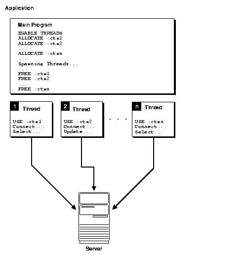

11.3.2 複数のスレッドで複数のランタイム・コンテキストを共有
図11-3に、複数のランタイム・コンテキストを使用して複数スレッドを実行するアプリケーションを示します。この場合、各スレッドは専用のランタイム・コンテキストを使用するため、アプリケーションにはmutexは必要ありません。
図11-3 スレッド間のコンテキスト非共有
図11-3の説明が続きます
「図11-3 スレッド間のコンテキスト非共有」の説明

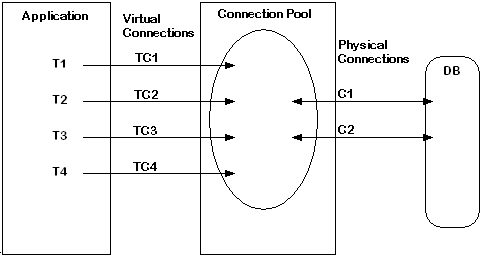

この例で、TC1、TC2、TC3およびTC4という4つの名前付き接続は、それぞれT1、T2、T3およびT4というスレッドにより作成された仮想接続です。異なるランタイム・コンテキストからの名前付き接続TC1、TC2、TC3およびTC4が1つの接続プールを共有し、接続プール内で使用可能な物理データベース接続を共有します。C1およびC2という2つの物理接続が、4つの名前付き接続にサービスを提供し、同じ1つのデータベースに接続します。
スレッドT1から最初の接続要求TC1を受け取ると、SQLLIBはデータベースへの物理接続C1を1つ含む接続プールを作成します。スレッドT2から別の接続要求TC2が同一データベースに送信されると、C1が空いている場合はデータベースへのTC2要求に対してC1がサービスを提供します。C1が空いていない場合は、要求にサービスを提供するために新しい物理接続C2が作成されます。スレッドT3からTC3という別の接続要求が受信された場合、物理接続C1とC2がどちらも使用中の場合は、TC3は指定された時間待機するか、エラー・メッセージを返します。
スレッドT2が名前付き接続TC2を使用してデータを選択する必要があるときは、物理接続C1またはC2の空いている方を取得します。要求に対してサービスが提供された後、選択されていた接続は接続プール内で再び使用可能になるため、別の名前付き接続または仮想接続がその物理接続を利用できます。

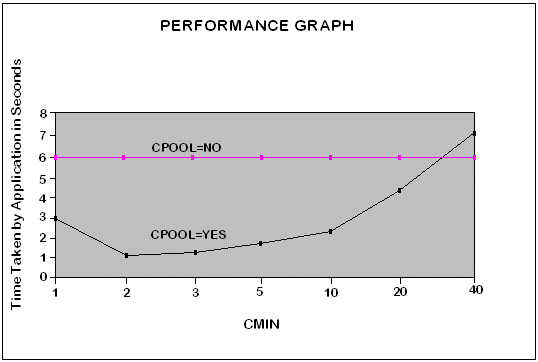

11.6.1.4 パフォーマンス・チューニング
パフォーマンスを向上するために、アプリケーションに応じて接続プーリングのパラメータを設定できます。図11-5のパフォーマンス・グラフは、Pro*C/C++のデモ・プログラム:1のCMIN値を変更することで、パフォーマンスが向上することを示しています。デモ・プログラム:2は、CMAXパラメータを変更することで、パフォーマンスが向上することを示しています。

CPOOL=NO(接続プーリングを使用しない)を指定した場合、アプリケーションの所要時間は6.1秒でした。これに対し、CPOOL=YES(接続プーリングを使用する)を指定すると、アプリケーションの最小所要時間は1.3秒になりました(CMIN=2の場合)。
どちらの場合も、接続プールによって短縮されるのはCONNECT文の所要時間のみであるため、データベース問合せ操作に要する時間は変わりません。CPOOL=NOを指定した場合、アプリケーションは40個の専用接続を作成します。CPOOL=YESとCMIN=2を指定した場合は、最初に2つの接続を作成し、2つのスレッドが接続に同時にアクセスする場合にのみ、これ以上の接続を作成します。そうでない場合は、すべてのスレッドがこの2つの接続を共有します。このため、アプリケーションでは潜在的に38個の接続が回避され、これにより、接続確立のためのサーバーへのラウンドトリップが38個回避されます。その結果、パフォーマンスは3倍に向上します。

図11-5 パフォーマンス・グラフ
パフォーマンス・グラフ
CPOOL=YESの線は、接続プーリングが使用可能になっているときのアプリケーションの所要時間を表します。CPOOL=NOの線は、接続プーリングが使用禁止になっているときのアプリケーションの所要時間を表します。

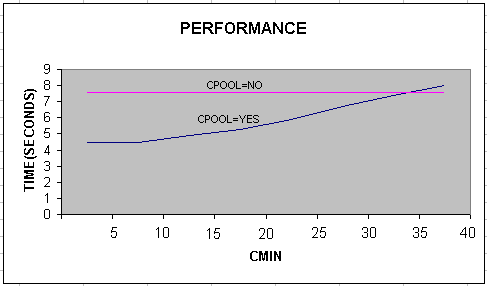

CPOOL=NOの場合、アプリケーションでは実行に約7.5秒かかります。CPOOL=YESで、CMIN=8およびCMAX=14の場合、実行時間は4.5秒に短縮されます。このため、パフォーマンスの改善は約1.7倍になります。このパフォーマンスの相違は、データベース操作が違う(SELECT対UPDATE)のためです。これは純粋にサーバー側のアクティビティであり、クライアント側機能である接続プール機能の範囲外です。

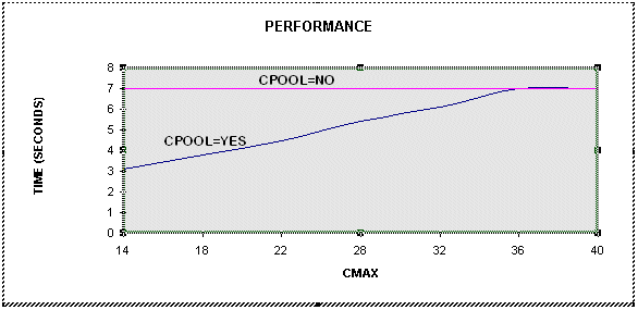

前述のグラフの場合、デモ・プログラムはCMIN=5およびCINCR=3で実行されました。最善のパフォーマンスはCMAX=14の場合に得られます。CPOOL=NOの場合は実行に約7.4秒かかっています。CPOOL=YESでCMAX=14の場合、実行時間は約3.1秒まで短縮され、パフォーマンスは2.3倍向上しています。
パフォーマンス向上の度合いはCMAXによって異なります。したがって、特定のアプリケーションで最善のパフォーマンスを得るには、最適なパフォーマンスに達するまでCMINとCMAXを変化させる必要があります。
