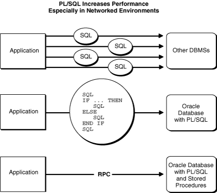

図B-1のように、アプリケーションがデータベース集約型であれば、制御構造体を使用してPL/SQLブロック内でSQL文をグループ化し、ブロック全体をデータベース・サーバーに送ることができます。これによってアプリケーションとデータベース・サーバーとの間の通信量は大幅に減少します。
また、PL/SQLサブプログラムを使用してアプリケーションからサーバーへのコールを少なくすることもできます。たとえば、10個のSQL文を個々に実行するには、10回のコールが必要ですが、10個のSQL文を含む1つのサブプログラムを実行する場合、コールは1回で済みます。
PL/SQLは、Oracle FormsなどのOracleアプリケーション開発ツールでも使用できます。PL/SQLでこれらのツールに手続き型処理能力を追加することで、パフォーマンスが向上します。PL/SQLを使用すると、Oracleのツール製品ではデータベース・サーバーをコールせずに、すべての計算を迅速かつ効率的に処理できます。この結果、時間が節約され、ネットワークの通信量が減少します。

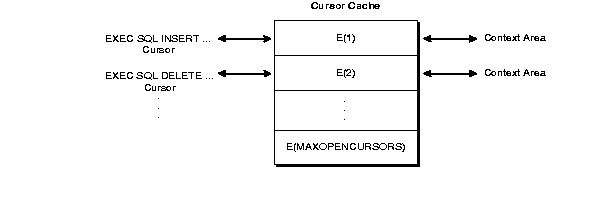

B.9.2.1 SQL領域とカーソル・キャッシュ
DML文を実行すると、その文に対応しているカーソルがPro*C/C++カーソル・キャッシュ内のエントリにリンクされます。カーソル・キャッシュとはカーソル管理のために使用されて連続的に更新されるメモリー領域です。カーソル・キャッシュ・エントリは、次々に1つのプライベートSQL領域にリンクされます。
プライベートSQL領域とは、実行時に動的に作成される作業領域で、ホスト変数のアドレスおよびその文の処理に必要なその他の情報が保存されます。明示カーソルを使用すると、SQL文に名前を付け、プライベートSQL領域に保存されている情報にアクセスし、この情報の処理をある程度制御できます。
図B-2は、プログラムでINSERTおよびDELETEを実行した後のカーソル・キャッシュを表しています。
