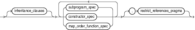

element_spec
restrict_references_pragma
非推奨の句です。「RESTRICT_REFERENCESプラグマ」を参照してください。

constructor_spec
procedure_specまたはfunction_spec
プロシージャまたはファンクションのパラメータおよびデータ型を指定します。このサブプログラムにプロシージャまたはファンクションの宣言が含まれていない場合は、対応するCREATE TYPE BODY文を発行する必要があります。
procedure_specまたはfunction_specの制限
サブタイプを作成する場合、プロシージャまたはファンクションの名前は、継承された属性かどうかに関係なく、連鎖するスーパータイプで宣言されているどの属性とも同じ名前にできません。
return_clause
return_clauseの最初の形式はファンクションでのみ有効です。示されている構文は、省略形です。
関連項目:
constructor_spec
ADTの初期化インスタンスを戻すファンクションであるユーザー定義コンストラクタを作成します。各コンストラクタのパラメータの数、順序またはデータ型が異なる場合は、1つのADTに対して複数のコンストラクタを宣言できます。
  • ユーザー定義コンストラクタ・ファンクションは常にFINALおよびINSTANTIABLEであるため、これらのキーワードはオプションです。
  • ユーザー定義コンストラクタのパラメータの引渡しモードは常にSELF IN OUTです。そのため、意味を明確にするために指定する場合を除き、この句を指定する必要はありません。
