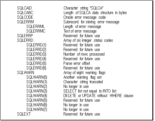

8.2.2 SQLCA
SQLCAは、レコードに似たホスト言語データ構造体です。Oracleでは、すべての実行SQL文の後でSQLCAが更新されます。(宣言部の後では、SQLCAの値は未定義になります。)SQLCAに格納されているOracleリターン・コードをチェックすることで、プログラムはSQL文の結果を判断できます。これには2通りの方法があります。
  • WHENEVER文による暗黙的なチェック
  • SQLCA変数の明示的なチェック
WHENEVER文、SQLCA変数に対するコードの明示的チェックを使用するか、あるいは両方を使用できます。一般的に、WHENEVER文を使用する方が簡単で、移植性も高く、ANSI準拠であるためお薦めします。

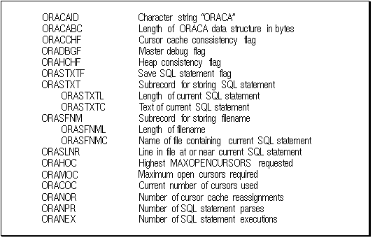

8.2.3 ORACA
ランタイム・エラーについてSQLCAから得られる情報が十分でない場合、カーソル統計、SQL文データ、オプション設定およびシステム統計が格納されているORACAを使用できます。
ORACAはオプションであり、MODEの設定に関係なく宣言できます。ORACA状態変数の詳細は、Oracle通信領域の使用についてを参照してください。

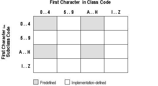

8.3.11 SQLSTATE値
SQLSTATE状態コードは、2文字のクラス・コードおよびその後に続く3文字のサブクラス・コードで構成されます。クラス・コード00は正常終了を示し、それ以外のクラス・コードは例外のカテゴリを示します。サブクラス・コード000は特定の例外を示しませんが、それ以外のサブクラス・コードはそのカテゴリの中の特定の例外を示します。たとえば、SQLSTATE値22012は、クラス・コード22(データ例外)とサブクラス・コード012(ゼロ除算)で構成されています。
SQLSTATE値の5文字はそれぞれ、数字(0から9)または大文字の英字(AからZ)です。0から4の数字、あるいはAからHの文字で始まるクラス・コードは、事前定義の条件(SQL92で定義されている条件)用に予約されています。他のすべてのクラス・コードは実装定義の状態用に確保されています。事前定義クラスのうち、0から4の数字またはAからHの文字で始まるサブクラス・コードは、事前定義の副条件用に予約されています。他のすべてのサブクラス・コードは、実装時に定義される副条件用に予約されています。図8-1は、コード体系を示しています。
図8-1 SQLSTATEコード体系
図8-1の説明が続きます
「図8-1 SQLSTATEコード体系」の説明

図8-2に、SQLCA内のすべての変数を示します。特定のホスト言語におけるSQLCA構造体および変数の名前を調べるには、このマニュアルに対するその言語用の補足資料を参照してください。

8.4.11 SQLCA構造体
この項では、SQLCAの構造体、そのフィールドおよびそこに格納可能な値について説明します。
8.4.12 SQLCAID
この文字列フィールドは、SQLCAに初期化され、SQL通信領域を識別します。
8.4.13 SQLCABC
この整数フィールドには、SQLCA構造体の長さがバイト単位で入ります。
8.4.14 SQLCODE
この整数フィールドには、最後に実行されたSQL文のステータス・コードが入ります。SQLの動作の結果を示すステータス・コードは、次のいずれかの数値です。
0
Oracleは文を実行し、エラーも例外も検出しませんでした。
> 0
Oracleは文を実行しましたが、例外を検出しました。これは、WHERE句の検索条件を満たす行が見つからなかった場合、あるいはSELECT INTOまたはFETCHで行が戻されなかった場合に発生します。
< 0
MODE={ANSI|ANSI14|ANSI13}の場合、行のINSERTがなかったときに+100がSQLCODEに戻されます。副問合せで処理に行が戻されなかったときにこの状態が発生します。
データベース、システム、ネットワークまたはアプリケーションのいずれかにエラーが発生したため、Oracleは文を実行しませんでした。このようなエラーはリカバリ不能です。このようなエラーが発生すると、ほとんどの場合はカレント・トランザクションがロールバックされます。
負のリターン・コードは、『Oracle Databaseエラー・メッセージ』に記載されているエラー・コードに対応しています。
8.4.15 SQLERRM
このサブレコードには、次の2つのフィールドがあります。
SQLERRML
この整数フィールドには、SQLERRMCに格納されるメッセージ・テキストの長さが入ります。
SQLERRMC
この文字列フィールドには、SQLCODEに格納されたエラー・コードのメッセージテキストが保持され、最大70文字を格納できます。70文字を超えるメッセージの全文を取得するには、SQLGLMファンクションを使用します。
SQLCODEが負数であることを確認します
(SQLERRMCを参照する前に)。SQLCODEが0 (ゼロ)の場合は、SQLERRMCを参照するとそれ以前のSQL文に関連するメッセージ・テキストが戻されます。
8.4.16 SQLERRP
この文字列フィールドは、将来の使用に備えて確保されています。
8.4.17 SQLERRD
この2進整数の配列には6つの要素があります。SQLERRD(FORTRANではSQLERDと呼ぶ)内のフィールドの説明は、次のとおりです。
SQLERRD(1)
このフィールドは、将来の使用に備えて確保されています。
SQLERRD(2)
SQLERRD(3)
このフィールドには、最後に実行したSQL文によって処理された行数が入ります。ただし、SQL文が失敗すると、1つの例外を除き、SQLERRD(3)の値は未定義となります。配列の動作中にエラーが発生すると、エラーの原因となった行で処理が停止し、SQLERRD(3)は正常に処理された行数を示します。
処理済行数はOPEN文の後にゼロに設定され、FETCH文の後で増加します。EXECUTE、INSERT、UPDATE、DELETEおよびSELECT INTOの各文では、数は正常に処理された行数が反映されます。この数には、UPDATEやDELETE_CASCADEで処理された行は含まれません。たとえばWHERE句の条件を満たす20行が削除された後で、列制約条件に違反する5行が削除されたときの処理済行数は、25ではなく20となります。
SQLERRD(4)
SQLERRD(5)
このフィールドには、一番最後に実行されたSQL文中の、解析エラーが始まる文字位置を示すオフセットが格納されます。先頭の文字位置は0 (ゼロ)です。
SQLERRD(6)
8.4.18 SQLWARN
この1文字の配列には8つの要素があります。これらの要素は警告フラグとして使用されます。Oracleではそれに文字値W(警告)を割り当てることでフラグを設定します。フラグは例外状態の発生を警告します。
たとえば、切り捨てられた列値が出力ホスト変数に割り当てられると、警告フラグが設定されます。
また、図8-2ではSQLWARNを配列として示していますが、Pro*COBOLでは、SQLWARN0からSQLWARN7までの基本のPIC X項目を持つグループ・アイテムとして実装されることにも注意してください。Pro*FORTRANの実装は、SQLWN0からSQLWN7までのLOGICAL変数で構成されます。
SQLWARNのフィールドの説明は次のとおりです。
SQLWARN(0)
このフラグは別の警告フラグが設定されていることを示します。
SQLWARN(1)
このフラグは、切り捨てられた列値が出力ホスト変数に代入されたときに設定されます。これは文字データにのみ適用されます。Oracleが一部の数値データを切り捨てるときには、警告の設定も負のSQLCODE値の戻しもありません。
列値が切り捨てられたかどうか、またどれだけ切り捨てられたかを調べるには、出力ホスト変数に対応する標識変数をチェックします。標識変数によって戻された値が正の整数のときは、その値は列値の元の長さを示します。その値に応じてホスト変数の長さを増やすことができます。
SQLWARN(2)
このフラグは、AVG、COUNTまたはMAXなどのSQLグループ関数の評価で、1つ以上のNULLが無視された場合に設定されます。COUNT(*)を除き、すべてのグループ関数ではNULLが無視されるため、この動作になります。必要な場合は、SQL関数のNVLを使用して、NULLの列エントリに一時的に値(たとえばゼロ)を割り当てることができます。
SQLWARN(3)
このフラグは、問合せ選択リスト内の列数が、SELECT文またはFETCH文のINTO句内のホスト変数の数と一致しない場合に設定されます。戻される項目の数は、両者のうち少ない方です。
SQLWARN(4)
このフラグは、表内のすべての行がWHERE句のないUPDATE文またはDELETE文で処理された場合に設定されます。処理される行数を制限する検索条件がない場合、更新または削除は無条件と呼ばれます。このような更新や削除は例外的であるため、この警告フラグが設定されます。必要に応じて、トランザクションはロールバックできます。
SQLWARN(5)
このフラグは、EXEC SQL CREATE {PROCEDURE|FUNCTION|PACKAGE|PACKAGE BODY}文が、PL/SQLコンパイル・エラーのために失敗したときに設定されます。
SQLWARN(6)
このフラグは現在使用されていません。
SQLWARN(7)
このフラグは現在使用されていません。
8.4.19 SQLEXT

ORACAを宣言するには、次のようにホスト言語のソース・ファイルにEXEC SQL INCLUDE文を使用してORACA含めます。
* Include the Oracle Communications Area (ORACA).
 EXEC SQL INCLUDE ORACA
ORACAは宣言部の外側で宣言する必要があります。
プログラムをプリコンパイルすると、INCLUDE ORACA文は複数の変数宣言に置換されます。この変数宣言により、Oracleはそのプログラムと通信できます。
8.5.2 ORACAの有効化
ORACAを有効にするには、コマンドラインに次のようにORACAオプションを指定する必要があります。
ORACA=YES
またはインラインで次のように指定します
EXEC ORACLE OPTION (ORACA=YES);
その後、ORACA内にフラグを設定することで、適切なランタイム・オプションを選択する必要があります。
8.5.3 ORACAの内容
ORACAには、次のように、オプションの設定、システムの統計および高度な診断情報が保存されています。
  • SQL文のテキスト(テキストの保存時に指定できます)
  • エラーが発生したファイルの名前
  • ファイル内のエラーの位置
  • カーソル・キャッシュのエラーおよび統計情報
図8-3は、ORACA内のすべての変数を示しています。特定のホスト言語におけるORACA構造体および変数の名前を調べるには、このマニュアルのその言語用の補足資料を参照してください。

8.5.5 ORACA構造体
この項では、ORACAの構造体、そのフィールドおよびそこに格納可能な値について説明します。
8.5.6 ORACAID
この文字列フィールドは、ORACAに初期化され、Oracle通信領域を識別します。
8.5.7 ORACABC
この整数フィールドには、ORACA構造体の長さがバイト単位で入ります。
8.5.8 ORACCHF
マスターDEBUGフラグ(ORADBGF)が設定されている場合、このフラグによって、各カーソルの動作の前にカーソ・キャッシュの一貫性をチェックできます。
Oracleランタイム・ライブラリでは一貫性チェックが行われ、エラー・メッセージが発行されることがあります(エラー・メッセージについては、『Oracle Databaseエラー・メッセージ』を参照してください)。これらは、Oracleエラー・メッセージと同様にSQLCAに戻されます。
このフラグは次のいずれかを設定します。
  • 0: キャッシュ一貫性チェックを無効にします(デフォルト)。
  • 1: キャッシュ一貫性チェックを有効にします。
8.5.9 ORADBGF
このマスター・フラグを使用すると、DEBUGオプションをすべて選択できます。これには次の設定があります。
  • 0: すべてのDEBUG処理を無効にします(デフォルト)。
  • 1: すべてのDEBUG処理を有効にします。
8.5.10 ORAHCHF
マスターDEBUGフラグ(ORADBGF)が設定されている場合、プリコンパイラにより動的にメモリーが割り当てられたり解放されたりするたびに、このフラグがOracleランタイム・ライブラリにヒープの一貫性チェックを指示します。これはメモリー障害を起こすプログラムの不具合を検出するのに役立ちます。
このフラグはCONNECTコマンドを発行する前に設定する必要があります。また、このフラグは一度設定すると解除できなくなります。つまり、設定後にこのフラグの変更要求があっても無視されます。これには次の設定があります。
  • 0: ヒープ一貫性チェックを無効にします(デフォルト)。
  • 1: ヒープ一貫性チェックを有効にします。
8.5.11 ORASTXTF
このフラグを使用すると、現行のSQL文のテキストを保存するタイミングを指定できます。これには次の設定があります。
  • 0: SQL文のテキストを保存しません(デフォルト)。
  • 1: SQLERRORのSQL文のテキストのみ保存します。
  • 2: SQLERRORまたはSQLWARNINGのSQL文のテキストのみ保存します。
  • 3: 常にSQL文のテキストを保存します。
SQL文のテキストは、ORASTXTという名前のORACAサブレコードに保存されます。
8.5.12 診断情報
ORACAは高度な診断情報を提供します。次の変数によってエラーの位置をすばやく特定できます。
8.5.13 ORASTXT
このサブレコードは、問題のあるSQL文を見つけるのに役立ちます。Oracleで解析された最後のSQL文のテキストを保存できます。このサブレコードには、次の2つのフィールドがあります。
ORASTXTL
この整数フィールドには、現行SQL文の長さが入ります。
ORASTXTC
この文字列フィールドには、現行のSQL文のテキストが格納されます。先頭から最大70文字までのテキストが保存されます。
プリコンパイラによって解析された文(CONNECT、FETCHおよびCOMMITなど)は、ORACAには保存されません。
8.5.14 ORASFNM
このサブレコードは、現行SQL文を含むファイルを識別し、1つのアプリケーションのために複数のファイルがプリコンパイルされるときのエラー検出に役立ちます。このサブレコードには、次の2つのフィールドがあります。
ORASFNML
この整数フィールドには、ORASFNMCに格納されているファイル名の長さが入ります。
ORASFNMC
この文字列フィールドには、ファイル名が格納されます。先頭から最大70文字が格納されます。
8.5.15 ORASLNR
この整数フィールドは、現行SQL文がある行またはその付近の行を識別します。
