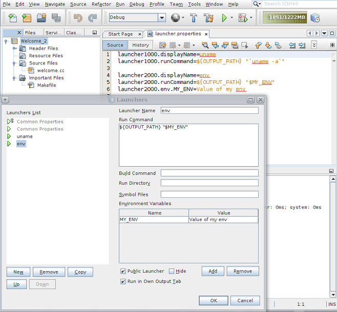

用于运行/调试启动器的 UI
可以使用新的 UI 管理运行/调试命令配置。要打开配置窗口,请从项目的上下文菜单中单击 Manage Launchers(管理启动器)
图 2  用于运行/调试启动器的 UI
image:用于运行/调试启动器的 UI

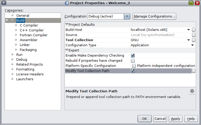

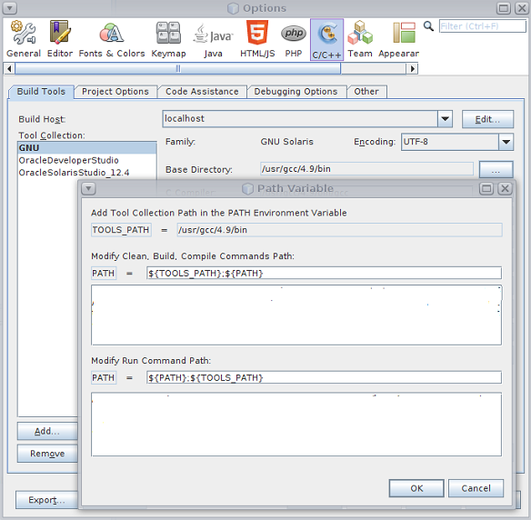

前置或附加工具链路径
Project Properties(项目属性)下的一个新选项允许您指定是否应当将工具链目录附加到 PATH 变量。
图 3  "Modify Tool Collection Path"(修改工具集合路径)选项
image:“Modify Tool Collection Path“(修改工具集合路径)选项
缺省情况下将前置 $TOOLS_PATH。但是,可以在 Options(选项)窗口中修改此设置。
图 4  修改工具集合路径
image:修改工具路径

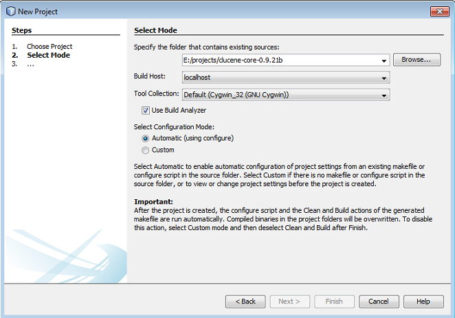

在使用现有源代码或基于二进制文件创建项目时,可以使用环境变量。
图 5  添加环境变量
image:添加环境变量

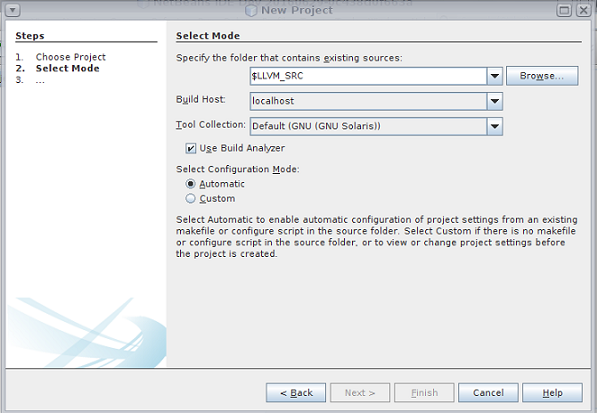

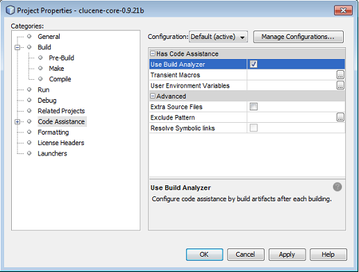

构建分析器
IDE 在 Windows 和 Mac 上创建了工具集合包装器。此包装器用来构建项目,因此,将存储所有编译命令行并将其用于配置代码帮助。
图 6  构建分析器
image:构建分析器
图 7  配置代码帮助
image:配置代码帮助

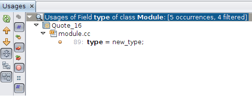

区分读取/写入访问权限
可以根据提供给变量的访问权限对变量进行标记。具有读取访问权限、写入访问权限或读取/写入访问权限的变量分别以不同的方式显示。

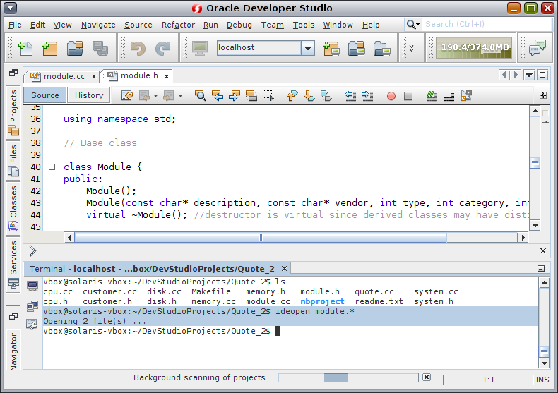

  • 从终端在编辑器中打开文件-选择 Window(窗口)-> IDE Tools(IDE 工具)-> Terminal(终端)并导航到 "Project"(项目)文件夹。可以键入以下命令在编辑器中打开指定的文件。
    • 要打开单个文件,请键入:
      ideopen module.cc
    • 要打开多个文件,请键入:
      ideopen module.cc module.h
    • 要使用(您的当前 shell 支持的)通配符打开多个文件,请键入:
      ideopen module.*
图 9  在编辑器中打开文件
image:在编辑器中打开文件

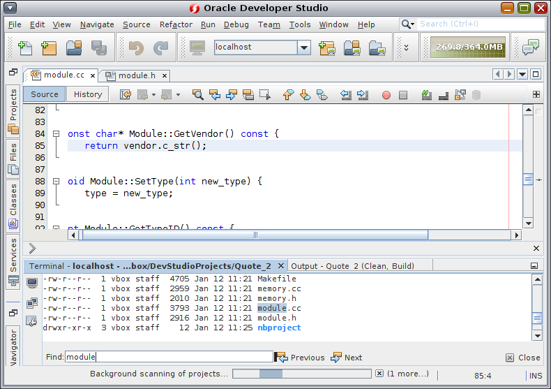

  • 在终端中进行搜索-终端中现在实现了搜索功能。要进行搜索,请使用 Ctrl+Shift+F,或者 [单击右键]并选择 Find in Terminal(在终端中查找)。还可以在找到的实例之间进行导航。使用 Shift + F3 可以导航到前一实例,使用 (F3, Enter) 可以导航到下一实例。
图 10  在终端中进行搜索
image:在终端中进行搜索

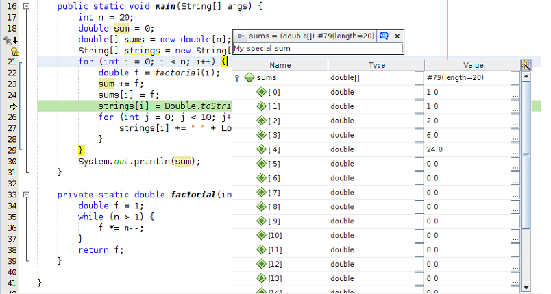

可固定监视
监视现在可以固定到编辑器区域,将鼠标指针悬停在变量或选定项上时,将会显示工具提示及其值。
工具提示现在包含一个大头针图标,单击该图标时,将会创建一个固定到编辑器的监视。
图 11  工具提示中的大头针图标
image:工具提示中的大头针图标
将显示大头针监视窗口而非工具提示。可以通过使用鼠标进行拖动来调整此窗口的位置。
图 12  大头针监视窗口
image:大头针监视窗口
大头针监视窗口在右侧包含两个图标:注释图标和关闭图标。单击注释图标将显示一个文本字段,可以在其中添加关于监视的注释。
图 13  注释图标和关闭图标
image:注释图标和关闭图标
当大头针监视显示结构化值时,它将在左侧显示一个展开图标。当展开时,将显示包含其子代的视图:
图 14  展开图标
image:展开图标

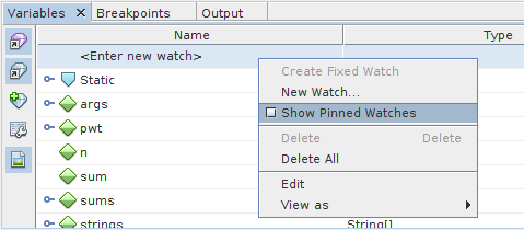

缺省情况下,Variables/Watches(变量/监视)窗口不显示已固定的监视。但是,可以使用 Show Pinned Watches(显示固定的监视)上下文操作来查看已固定的监视。
图 15  "Show Pinned Watches"(显示固定的监视)选项
